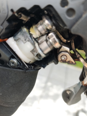

ich bräuchte mal eure Hilfe. Es geht um den linken Schaltzug einer Ultegra 6703 (3 fach Kurbel) den ich wechseln möchte.
Ich gehe wie folgt vor:
1. Schaltung auf kleinstes Ritzel stellen
2. neuen Schaltzug in den Schalthebel einführen
3. Schaltzug liegt in der Führung und wird durch die Außenhüllen bis zum Umwerfer geführt
dann Schaltzug am Umwerfer mit normaler Kraft festklemmen
wenn ich hoch schalte auf das größte Ritzel läuft alles normal
Schaltzug bleibt in der Führung auch beim Schalten auf das größte vordere Ritzel
So jetzt schalte ich runter, beim ersten schalten auf das zwei Ritzel bleibt der Nippel des Schaltzugs in der Führung
und beim letzten Schalten auf das kleinste Ritzel schnallst der Nippel aus der Führung heraus
ich habe keine Ahnung was da los ist
Mir kam nur die Idee einen Klecks Sekunden kleber auf den Nippel, dass er nicht mehr herausspringt. Aber ich glaube, dass das nicht die beste Lösung ist.
Es handelt sich um ein Bulls desert falcon 2 was sch einige Jahre aus den Bückel hat, aber im großen und ganzen noch gut fährt.
Im Voraus Danke für eure Hilfe
MatthiasIMG_20220410_123230[1].jpgIMG_20220410_123242[1].jpgIMG_20220410_123348[1].jpg1649587383809.pngIMG_20220410_123407[1].jpg1649587524232.pngIMG_20220410_123443[1].jpgIMG_20220410_123522[1].jpgIMG_20220410_125516[1].jpg

Brauchst du vielleicht beim Hochschalten viel Kraft?
Kann es sein, dass der Schaltzug am Umwerfer falsch geklemmt ist? Ich hab aber keine Ahnung, ob das mit deinem Problem zusammen hängt. Aber es sieht so aus, dass zwar der STI schaltet, aber der Umwerfer und somit der Schaltzug sich nicht mehr soweit mitbewegt. Durch eine falsche Klemmung wird die Hebel und der Schaltzugweg kürzer.
Du hast das Pferd von hinten aufgezäumt. Der Umwerfer ist schon nach Innen begrenzt und der Schaltzug steht, jedoch die Schaltmechanik hat noch Weg und so wird der Schaltzug locker und springt aus dem Nippelloch. Umwerfer abklemmen, Kurbel drehen bis das Leitblech ganz nach innen wandert. Am Sti mit dem kleinen Hebel auch ganz zurückschalten. Nun den Schaltzug mit der Hand spannen und am Umwerfer anklemmen. Nun Feineinstellung vornehmen.
Ist der Schaltzug auch leichtgängig?
Was passiert, wenn du denn Schaltzug vom Umwerfer abklemmst, mit einer Hand auf Zug hältst und dann durchschaltest.
Schaltzug falsch herum geklemmt, Unterlegscheibe unter Schraubenkopf der Klemmschraube fehlt.

Jetzt musst du aber noch erklären, warum die Beilagscheibe einen Unterschied macht.
Imho hat @Matthias 4444 jetzt nur endlich den Schaltzug in der richtigen Position mit genug Spannung am Umwerfer geklemmt, nach dem er die Unterlegscheibe montiert hat. Aber die fehlende Unterlegscheibe war nicht die Ursache für das Problem.
Da hast absolut recht, er hat es VORHER einfach nicht geschafft am STI ganz zurück zu schalten vorm anklemmen. Auch finde ich keine Beilagscheibe am 6700 er Umwerfer?
