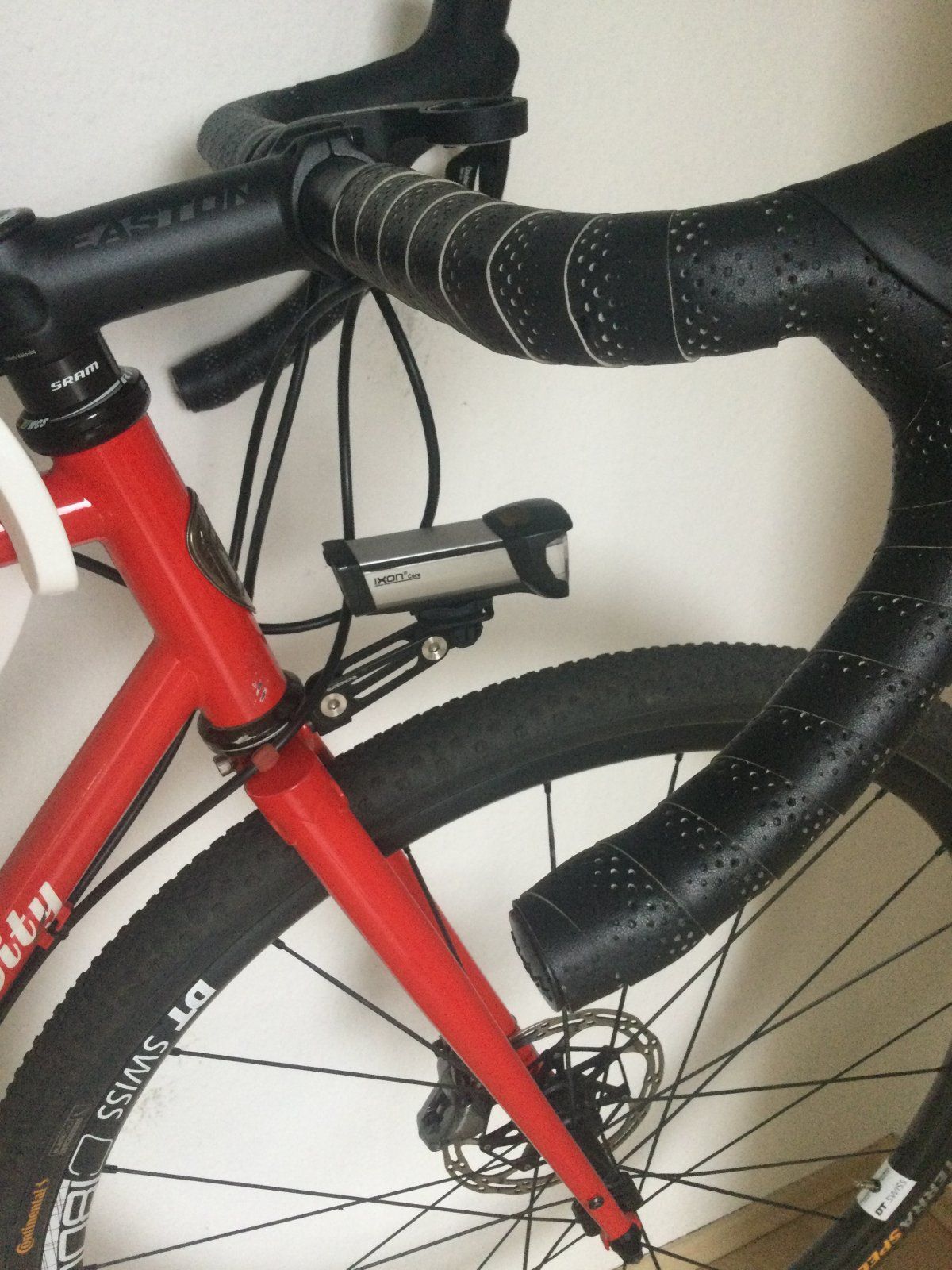

oder du nimmst einen supernova multimount mit dem b&m adapter. haelt bei mir seit knapp 15000km…
