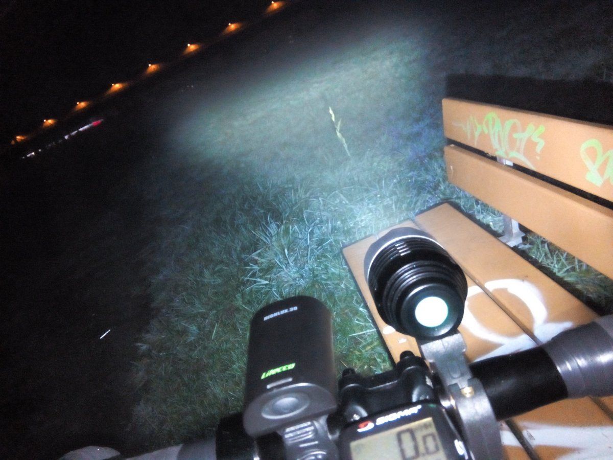

Was macht die Chinaböllerfraktion bei dem Nebel?
Das hier :
Chinaböller und Nebel vs. STVZO-Lampe und Nebel macht in etwa den gleichen Unterschied wie beim Auto zwischen Fernlkicht und Nebel vs. Abblendlicht und Nebel. Der Chinaböller blendet dann auch mal den Radler. Indirekt.
Wo bei das Foto ja kaum Nebel erkennen lässt. Richtig Nebel ist (zumindest bei uns) was völlig anderes.
Stimmt
@Claw, ich bezog mich auf Aussage und Bild von @pdmb. (j_frank vermutlich auch. Demnach soll auf dem Bild Nebel zu sehen sein.
Du hast ja nicht nur einen reinen Chianböller am Hobel. Die Vielstufigkeit deiner Lampe ist da eine echte Lösung, hat aber nicht jeder Chinaböller. Es ist allerdings nicht die Frage, wo du den Scheinwerfer montiert hast. Die Blendung kommt duchs Reflektieren der angestrahlten Regentröpfchen - eben wie beim Autofernlicht.
