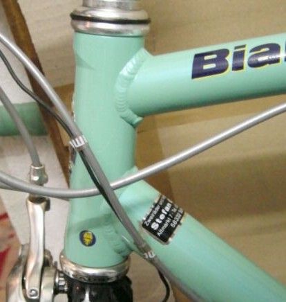

Lenkkopflager defekt?

Gestern hatten wir endlich mal schönes Wetter und es war an der Zeit das Bianchi an die frische Luft zu lassen. Will damit sagen, keine Zeit lange auf ein neues Steuerlager zu warten.
Ich habe, wie in gut gemeinten Vorschlägen, das untere Lager demontiert, gründlichst gereinigt und die untere Lagerschale um 90 Grad verdreht und mit ordentlich Fett wieder eingebaut.
Ergebnis: ein fettes Lächeln :D und eine ungetrübte Ausfahrt. Nochmals vielen Dank für die guten Ratschläge
