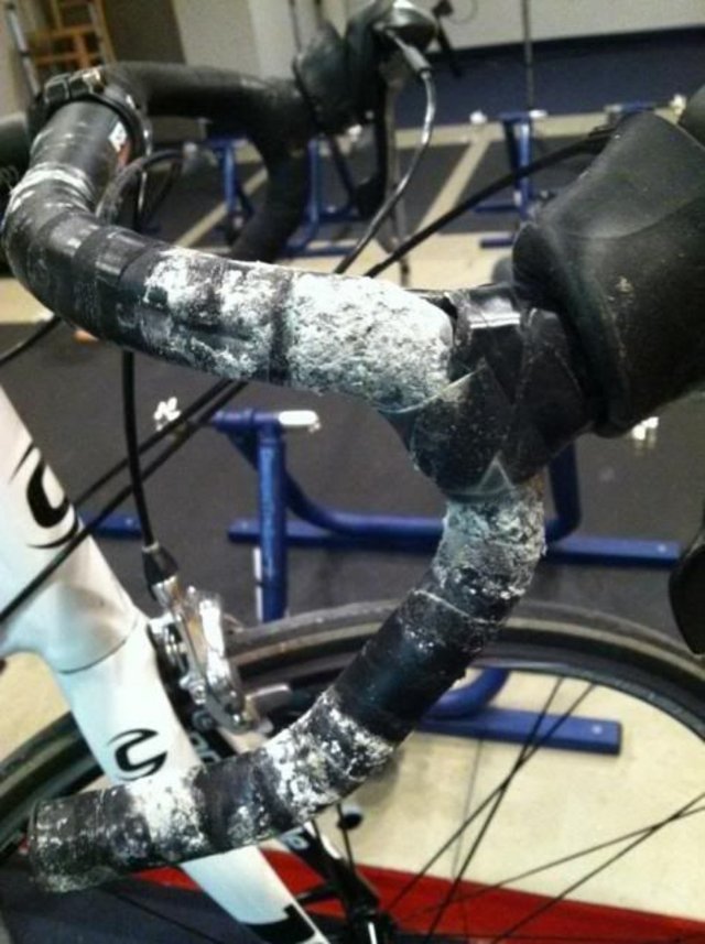

Alulenker - insbesondere eloxierte - bitte jährlich auf Lochfraßkorrosion durch Schweiß im Griffbereich überprüfen. Wenn das nicht auftritt, gut für Dich 😉 !

Ab und an einmal den Blick unters Lenkerband richten!

Wer sein Lenkerband ab und an mal erneuert, dem bleiben auch solche Ekelbilder erspart. Ich vermute wer Handschuhe trägt, wird auch schwerlich den Lenker dermaßen einsalzen können.
