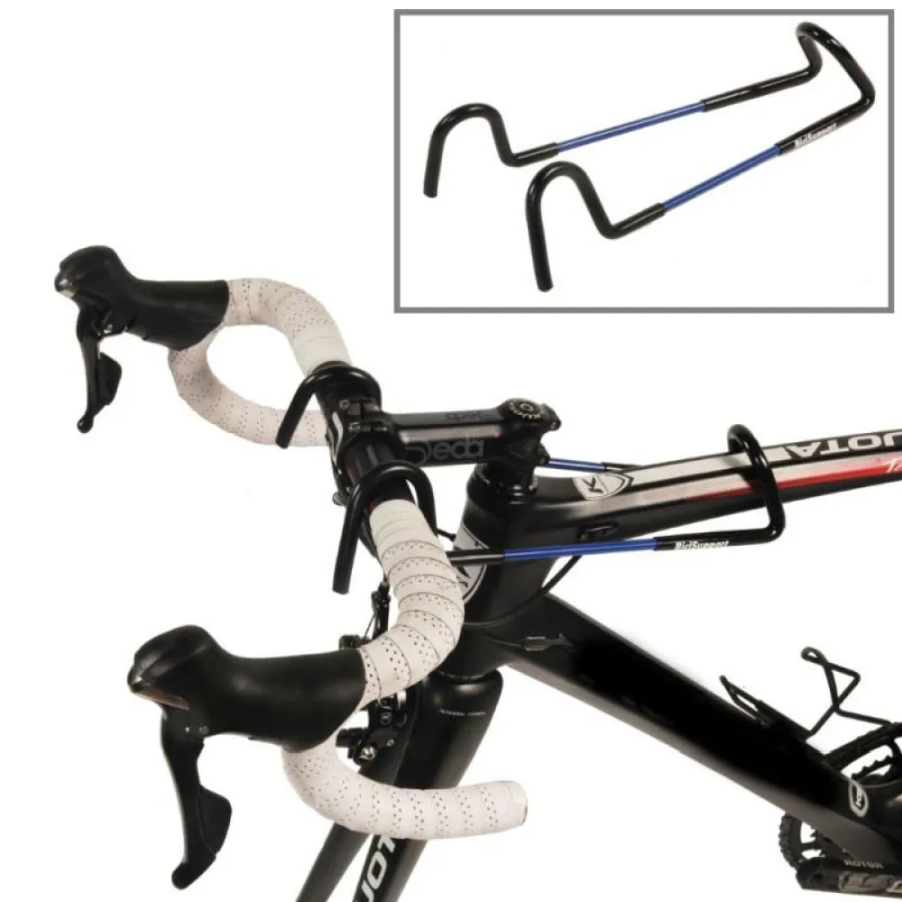

Hi,
ich nutze ein altes Rennrad am Rollentrainer. Das Teil wird niemals wieder freien Himmel sehen, alles unnötige ist schon abgebaut. Ich würde gern den Lenker starr machen oder die Beweglichkeit möglichst stark einschränken. Geht das? Normal ist das ja nicht was man will.
Grüße
Rennkröte

Naheliegend:
https://www.tradeinn.com/bikeinn/es...i5XcxjSvwVtYa7lnhpgaAvjgEALw_wcB&gclsrc=aw.ds
oder
Hi,
Grüße
Rennkröte
Gibt von Tacx ein Teil, um das Vorderrad zu fixieren.
https://hild-radwelt.de/collections/tacx/products/tacx-tacx-vorderradstutze-skyliner-1
Eine einfache Variante wäre mi Gaffa-Tape den Steuersatz oben und unten blockieren.
Das Fahrgefühl ist aber etwas realistischer, wenn man den Lenker ein paar cm nach rechts/links bewegen kann.
Ansonsten Vorderrad ausbauen und die Gabel auf einem Bock per Steckachse /Schnellspanner fixieren.
