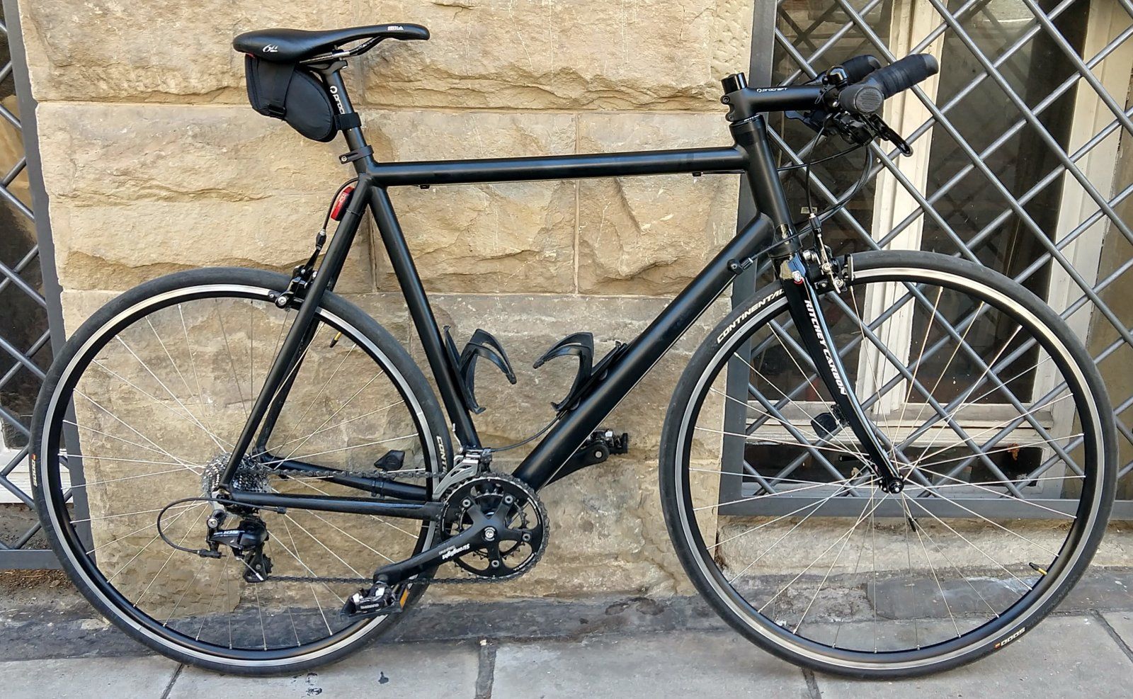

Ich möchte mein Diamant 135 evtl. umrüsten auf einen Rennradlenker.
Für eine aerodynamisch günstige Haltung kannst du auch einen eher schmalen Lenker mit einem entsprechenden Vorbau tiefer und weiter nach vorne legen, dazu innenliegende Hörnchen montieren. Ich ärgere mich inzwischen, dass ich mein so aufgebautes Rennrad zuerst auf Dropbar umgebaut und dann auf die Rolle verbannt habe. Fuhr sich so wirklich gut:
ich habe schon einen gekürzten, schmäleren Lenker (nicht der originale vom diamant 135), aber solche Hörnchen + vielleicht tieferen Vorbau sind sicher eine Überlegung wert, danke.
