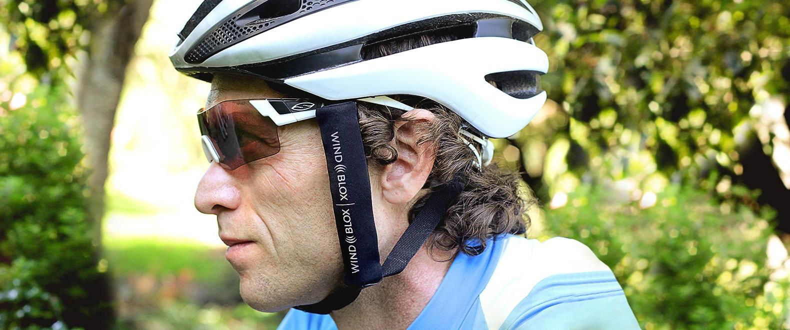

Cat Ears sehen vielleicht nicht gut aus aber wenn man in einem Ü-Ei sitzt, ist mir das auch egal. Mein Casco Helm pfeift nur an den Lüftungslöchern im Visier, da helfen die Puschel auch nicht.

Ich hatte die Windblox/Cat-Ears auch eine Zeitlang am Helm. Optisch war mir das zumindest beim Pendeln egal, aber sie verändern signifikant den Sitz meiner Brille und das ging gar nicht. Die Wirkung ist allerdings beeindruckend. Unterhaltungen waren deutlich problemloser und den Podcast konnte ich wesentlich leiser stellen, was ja fürs Gehör auch nicht das schlechteste ist. Kann man ja leicht mal ausprobieren, wenn man sich mit zwei Finger vors Ohr hält.
Das Prinzip der Cat-Ears müsste man easy nachbauen können, indem man den Schaumstoff nur mit Klett an der Innenseite des Gurts befestigt und so den Spalt schließt. Das ist optisch deutlich unauffälliger, sollte aber eine ähnliche Wirkung erzielen und auch mit Brille besser funktionieren.

Dann hab ich mal nach den WindBlox gesucht und dabei noch einen homemade-Version-Artikel für Bastler gefunden > https://www.morespeedlesspower.com/2022/04/homemade-cat-ear-wind-noise-reduction.html?m=1
Vielleicht probier ich das mal aus, der Beschreibung nach funktionierts auch gut mit Brille.
Und -wichtig- die Stylepolizei kann auch keine Einwände bringen > rule #36 :D

Ich verwende seit etwa zwei Monaten die Cat-Ears AirStreamz Pro und bin von der Wirkung mehr als angetan. Selbst bei 20 km/h merkt man schon einen Unterschied, bei einer schnellen Abfahrt ist dieser erheblich. Und windige Tage sind jetzt auch stressfreier.
https://www.cat-ears.com/product-page/airstreamz-pro
Habe jetzt alle Helme nachgerüstet und fahre nicht mehr ohne (die Optik ist für mich in dem Fall zweitrangig).
Edit: Die Slim-Variante liegt hier testhalber auch. Trägt etwas weniger auf, die Wirkung ist aber gegenüber den Pro eingeschränkt; daher nur bei (noch) gesundem Gehör empfehlenswert.
https://www.cat-ears.com/product-page/airstreamz-slim-our-newest-wnr-product
