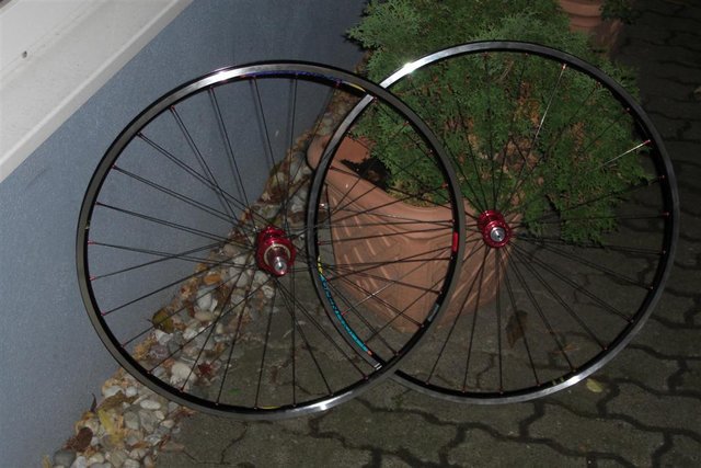

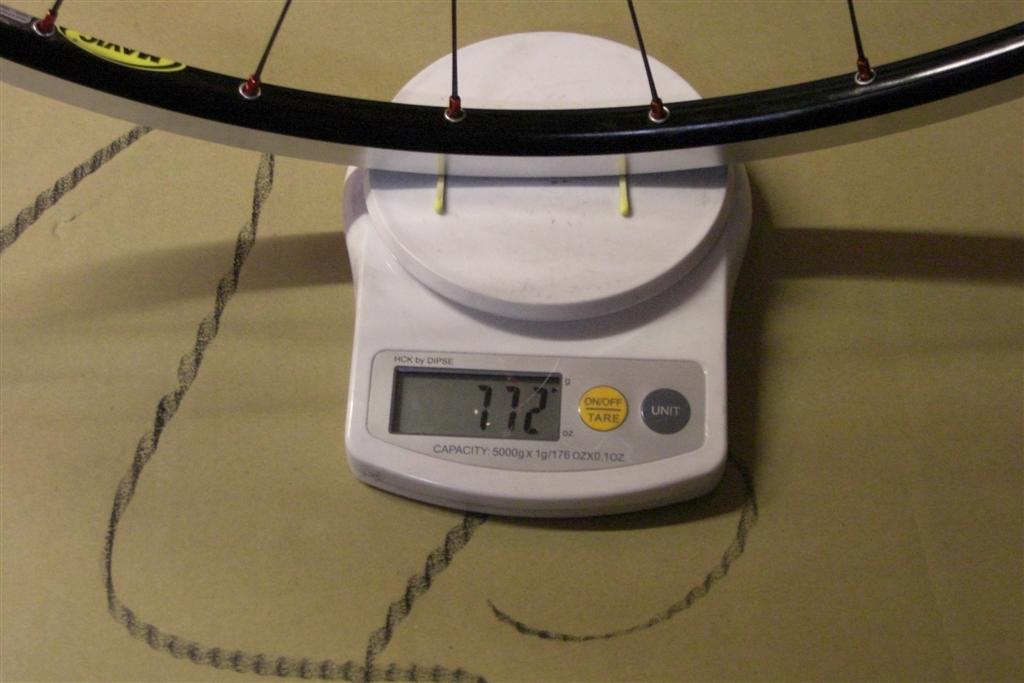

so nun mal zeit was zu posten
hab den lrs
tune mig mag
28* revo
vr: radial
hr: 3fach
alu nippel
mavic open pro
also 1427g komplett
hat letzendlich 473,73€ komplett gekostet
AW: leichter LRS für ~400€
Fuer radiale Einspeichung sind es mir vorne mit 28 zu viele Speichen.
Ansonsten ist das aber ein LRS mit guten Eigenschaften und hervorragendem P/L-Verhaeltnis. Zumal ein Customsatz bei Speichenbruch o.ae. von fast jedem Laden der Welt repariert werden kann, besonders praktisch fern der Heimat.
