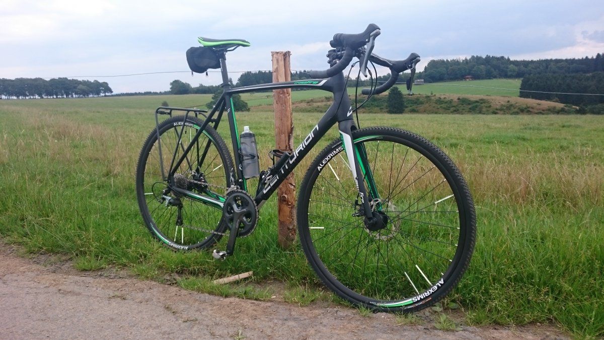

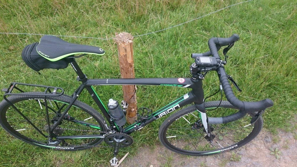

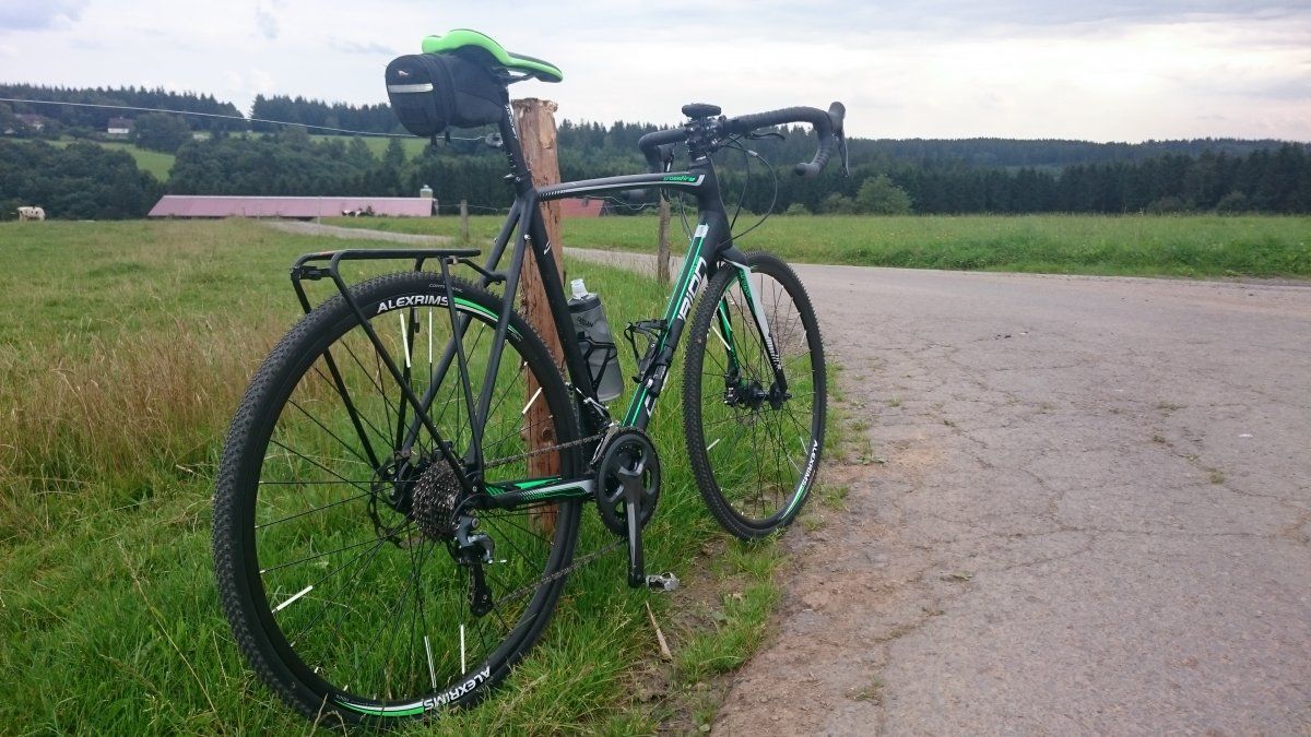

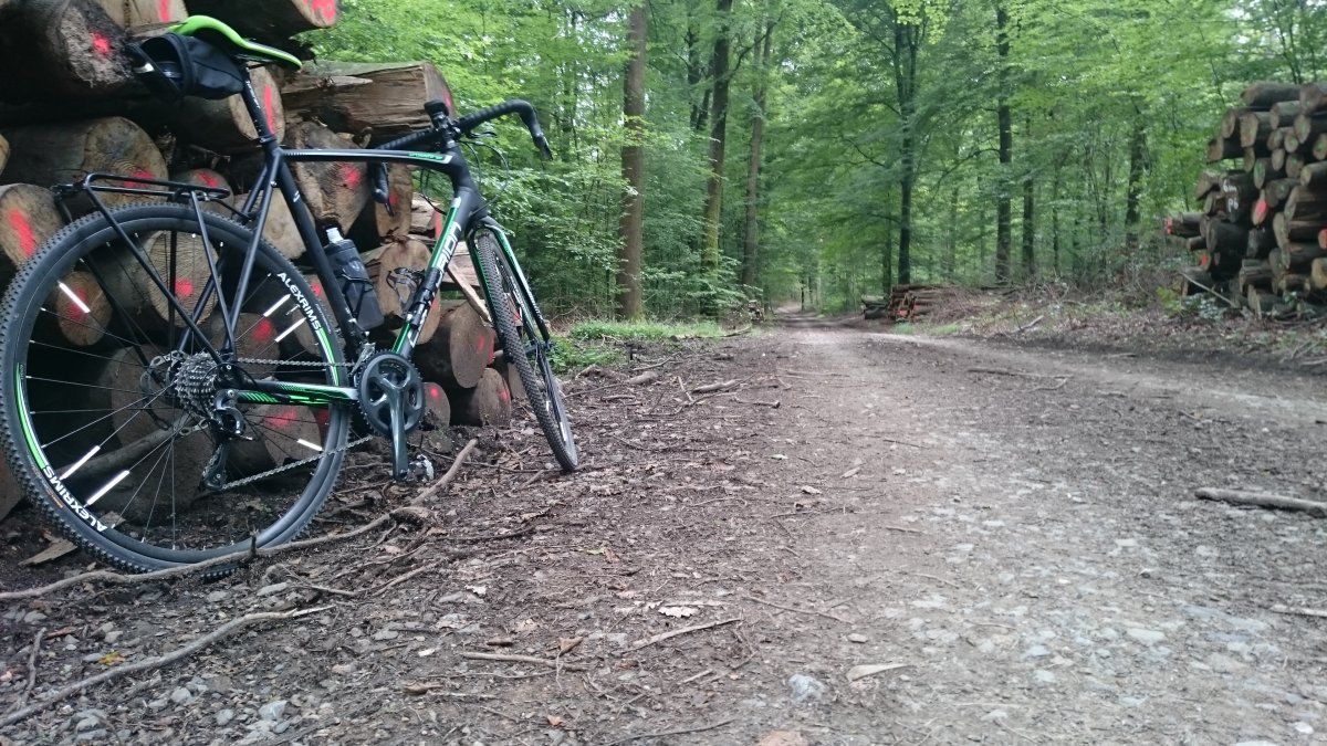

Vielen Dank für die ganzen Anregungen. Ich habe mich für das Crossfire entschieden. Mit Centurion habe ich bereits im MTB Bereich gute Erfahrungen. Die Geometrien sind größtenteils wie auf mich maßgeschneidert. Außerdem machen die Räder einen soliden Eindruck und man bezahlt nicht nur den Namen wie bei anderen großen Marken wie Cännondähl o.ä.
Mein Radhändler des Vertrauens hat mir das Rad noch schnell besorgen können. Es waren wohl nur noch insgesamt 3 verfügbar.
Das Rad macht immens Spaß. Mein MTB ist verkauft. Ich hätte nicht erwartete, dass ein Crosser so "gemütlich" und dennoch sportlich sein kann. Die Waldwege und Trails in meiner Umgebung, welche ich mit dem MTB gefahren bin, funktionieren auch mit dem Crosser. Zwar etwas langsamer aber es geht. Vor allem ist es für mich verwunderlich, dass ich mich gerade in der Untenlenkerposition sehr wohl fühle und das Rad sogar auf Trails sehr gut steuern kann. Meine Durchschnittsgeschwindigkeit im Vergleich zum MTB ist auch viel höher geworden.
Die schwalbe RaRa habe ich, wegen dem schlechten Pannenschutz gegen Conti Cyclo X-King getauscht. Die machen auf der Strasse und auf Waldboden, sogar im Matsch eine gute Figur. Hatte leider am HR Schon einen Durchschlag mit Snakebite. Da war wohl eine Böse kante oder Wurzel dran schuld, vielleicht auch ein Fahrfehler- (3Bar, im die 100Kg Systemgewicht) und vorne hatte ich einen Schleicher, welcher über Nacht die Luft gelassen hat.
Die Contis sind Insgesamt 240g leichter als die RaRa`s. ich werde das System jetzt auf Tubeless umrüsten weil ich keine Lust auf Schläuche flicken habe. Mit TL hab`ich am MTB sehr gute Erfahrungen. Die Alexrims Sind TL Ready, muss nurnoch TL Felgenband und Ventile rein, Milch hab ich noch. Dann hab ich eine zusätzliche Gewichtsersparnis von ca 140g (Schläuche fallen weg mit jeweils 100g und in jeden Reifen ca 30ml (30g) Tubelessmilch) damit komme ich dann auf eine insgesamte Gewichtsersparnis von 480g in der äußeren Schwungmasse. Das macht sich sicher bemerkbar
Einziger Wehrmutstropfen; Die Karre ist allgemein Schwer. Ohne Anbauteile und Pedale ca 11Kg bei 59cm RH, dafür ist der Preis gut und die neue Tiagra macht ihre Arbeit bis jetzt (350km) sehr gut. Die Achsen sind nicht das Gelbe vom Ei. Auf Alivio Niveau und nicht gedichtet. Die werden gefahren, bis sie nicht mehr wollen. Mal sehen,wie lange das dauert. Warscheinlich länger, als ich es erwarten würde.
Die Bleche habe ich (erstmal) Demontiert. Momentan brauche ich sie nicht. Der Träger ist sehr Praktisch und wiegt auch nur 330g, der bleibt dran.
Der Übersetzungsbereich ist für mich, als alter 3x10 Fahrer schon ziemlich kernig. Da geht es öfters mal in den Wiegetritt. Kleinste Übersetzung ist 34/32, das bin ich nicht gewohnt - aber es wird ;)
Zum Schluss, weil es so schön ist, noch ein paar Bilder vom Rad in der Wildnis.
Edit: Eins möchte ich noch loswerden; Ich habe Blut geleckt und bin tatsächlich jetzt auf der Suche nach einem "reinen" Rennrad parallel zum Crosser. Hätte nie gedacht, dass mir das mal passiert :-D
