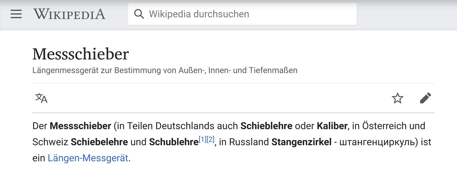

ist das jetzt wirklich so eindeutig/zwingend? wollte mich schlau machen, was denn dann eine Schieblehre wäre, wikipedia sieht da aber keinen Unterschied. Gehts evtl einfach nur um Gewohnheit, um das was in eigener Zeit so üblicher Begriff ist/war?
Mit einem Schieber wird gemessen. Mit einer Lehre ein festes Maß mit einem Werkstück verglichen (bsp, Grenzlehrdorn oder Passmaß).
...da ist wikipedia wohl mal wieder nicht die Instanz.
Der Begriff Lehre ist im Zusammenhang mit messen definitiv (ein Wort das ich nicht gerne benutze aber hier angebracht ist) falsch.
Das lernt man norm. ziemlich früh im Laufe einer Metallausbildung aber der Volksmund ist eben zahlenmäßig stärker. Dies in einem Forum richtig zu stellen halte ich für ligitim und kann doch auch für einen aufgeschlossenen Branchenfremden interessant und lehrreich sein. Apropos Lehre:

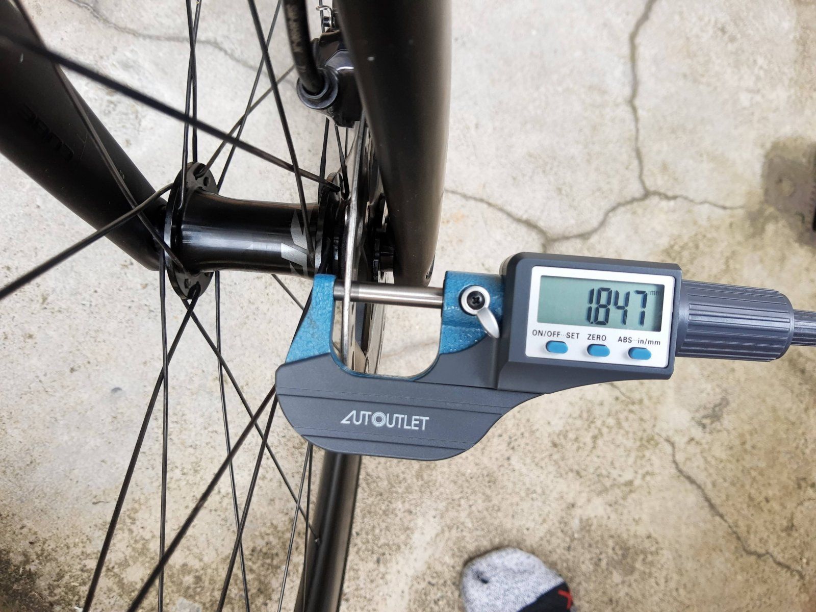

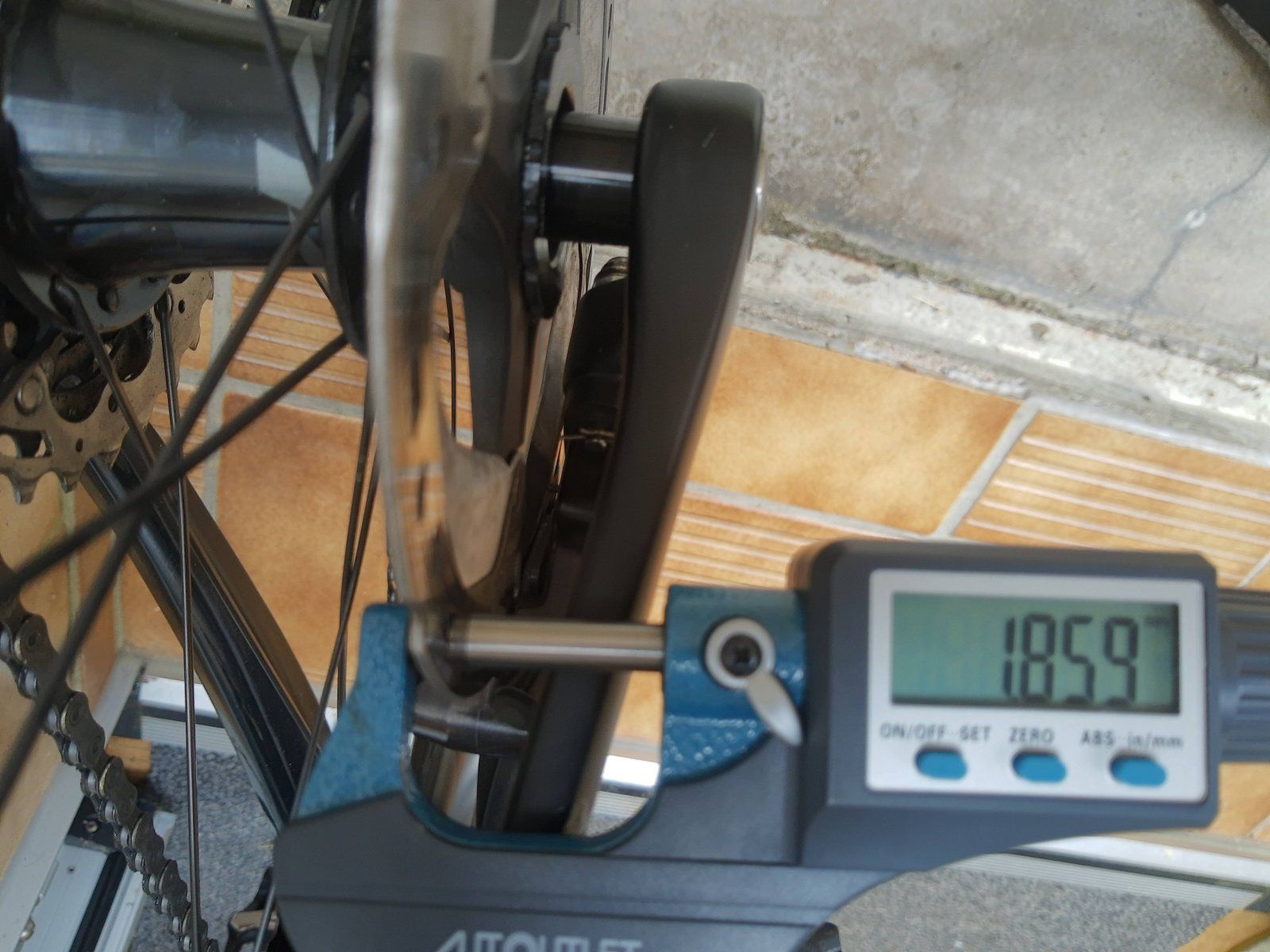

Ich befürchte für 1/10mm ist das nicht das richtige Werkzeug. Ich habe sowas in günstig und digital und dem vertrau ich in dem Bereich auch nicht. Bei Dir kommt die Ableseungenauigkeit hinzu.
Jetzt hab ich mir extra das richtige Werkzeug gekauft. :D
Wie gesagt Scheiben sind Shimano RT-MT 800 160mm mit über 5000km Fahrleistung.
