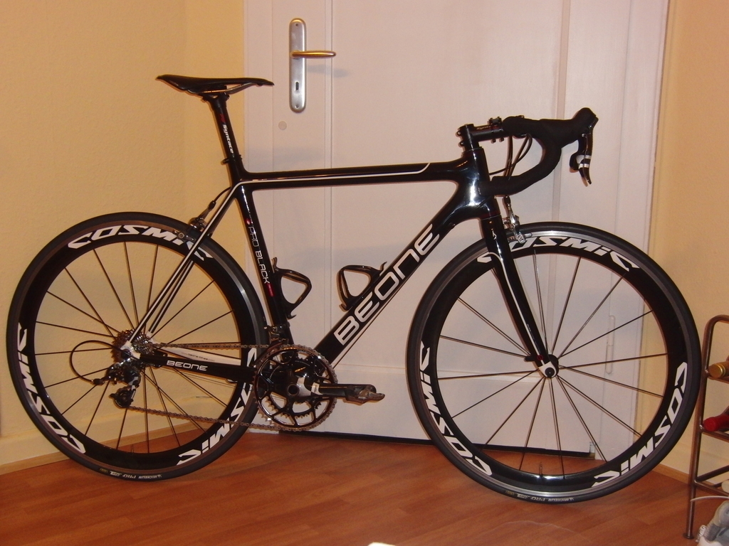

Hallo, wenn das Gewicht egal ist, würde ich immer zu einem guten alten Satz Mavic Cosmic Carbon greifen. Ich fahre die auch noch an meinem FB-Rennrad und die machen einfach Spaß, rollen gut und haben einen schönen satten Klang. Aufkleber kann man sich in verschiedensten Farben machen lassen / kaufen.

Ich wundere mich selbst gerade, wie teuer die gebraucht tatsächlich noch sind.
Gruß René
Die Mavic Cosmic Carbon habe ich auch schon gesehen, sind mir aber zu teuer. Die Bontrager sind bei fast der Hälfte und ob die Mavics so viel besser sind?
