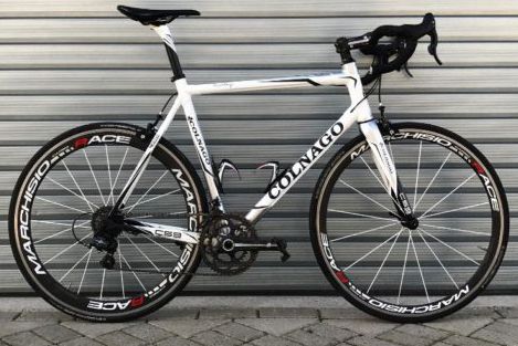

Klar, die LR würde ich auf keinen Fall weggeben,
ginge mir eher um einen zweiten LR Satz für lange Bergstrecken,
den ich zudem auch noch mit einer 29er Kassette kombinieren wollte.
Anbei ein Foto.
Ich schätze, das Rad ist aus 2011 und so eben auch die LR.
Deren Bezeichnung Marchisio Carbo Race.
Sieht ja schonmal gut aus, auch mit den passenden Laufrädern! Aber ja, für die Bergstrecke ein LRS mit tieferem Profil würde schon Sinn machen. Ich werfe mal den DT Swiss R20 Dicut ins Rennen. Sicher kein High-End-Material (Abzüge bzgl. Beschleunigungsverhalten), aber solide Mittelklasse und mit gut 1500g relativ leicht, gibt's für rd. 400 Euro (war auch schon für 300.- im Sale). Ansonsten mein "Geheimtipp": Novatec Sprint, mit 1350g für rd. 450 Euro wohl konkurrenzlos.

Schönes Rad mit gut dazu passenden Laufrädern. Da würde ich nichts ändern. Eine Kassette mit ein paar Zähnen mehr oder Kettenblätter mit ein paar Zähnen weniger bringen mehr Bergtauglichkeit als andere Laufräder und billiger ist das auch noch. In niederländisch findet sich im Netz noch ein alter Prospekt mit näheren Angaben zu den Laufrädern.
