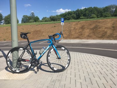

Hallo
ich habe schon etwas länger ein BTwin Ultra aus der Discounter Ecke. Carbon Rahmen und bis jetzt alles passend gemacht, damit meine ich perfekten Sattel, guten Lenker. Problem das ich jetzt hab, meine Carbonfelgen aus China hab ich durch Unachtsamkeit beschädigt.
original sind Shimano Ultegra Felgen mit 15er Innenmass verbaut und würde gerne umrüsten. Die originalen wiegen um die 1600g und die neuen sollten da drunter liegen. Die carbonfelgen aus China waren ok, aber Bremswirkung echt mau.
Randbedinungen: Schnellspanner, Felgenbremse, U1600g.
Eigengewicht 80kg, keine Alpen, aber hügeliges Terrain, heißt 1000hm auf 50km.
ich fahre das Rad so recht gerne, neben meinem Terra und Alma Mtb, Ausstattung Ultegra komplett und daher zu dem Preis nicht mehr zu bekommen.
Könnte das Terra noch umrüsten, aber dann ist das Btwin zu viel und zu schade.
Im Endeffekt brauch ich einen Laufradsatz um die 500€, gebraucht finde ich aber wenig was gut aussieht. B—C hat was im Angebot, das sind glaube ich Newmen Felgen und Naben. Sind die zu empfehlen? Gibt es da auch so Probleme mit dem Nabenspiel wie bei den MTB‘s?
Empfehlungen:?
Danke…
