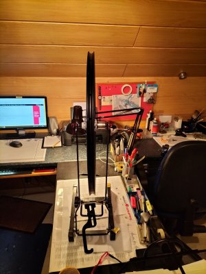

Alles im Lot. Keine Fehler gemacht. Wahrscheinlich stört mich die Felgenbreite,sowas hat ich noch nichtđŸ€”

Nachtrag! Lasst die Finger von so einem Rose ZentrierstĂ€nder. Wenn du das Rad mal schneller drehst , mußt du 5Minuten warten bis der StĂ€nder zum flattern aufhört.
FĂŒr mich mit 2Aufspeichungen pro Jahr langt es, aber sonstđŸ’©
War auch meine Erfahrung vor sehr langer Zeit. Am meisten nervte der KunststoffbĂŒgel. Aber als armer SchĂŒler gab's damals die Kasse nicht her.
Mein Nachbar zentrierte in einer ausgedienten Starrgabel, die im Schraubstock eingespannt war. Das war fĂŒr mich keine gute Lösung. Also 50,- investiert und die, teils fragwĂŒrdigen, EinspeichkĂŒnste des lokalen RadhĂ€ndlers umgangen.
FĂŒr normale LaufrĂ€der war dieser ZentrierstĂ€nder ausreichend.
