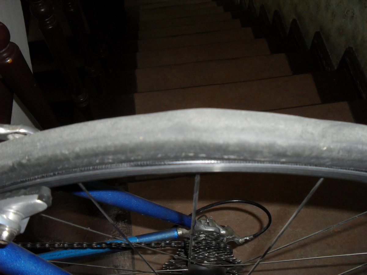

Ich hatte neulich am Ende einer Ausfahrt auch das Gefühl, auf einem Bohrhammer zu sitzen. Mein erster panischer Gedanke war "Speichenbruch", aber die waren alle fest. Der Übeltäter war auch hier der Reifen. Hatte ich erst aufgezogen, Laufleistung vielleicht 250 - 300km. War ein Ultremo, den mir der Campi mal geschenkt hatte. Jetzt weiss ich auch, warum. :D

Felgenlängsrisse auf der Innenseite im Felgenbett (also schlauchseitig) können auch vorkommen.
Perfekt zentriert,offenbart sich das Übel oft erst unter vollem Reifendruck,der die Felgenflanken auseinanderdrückt.
