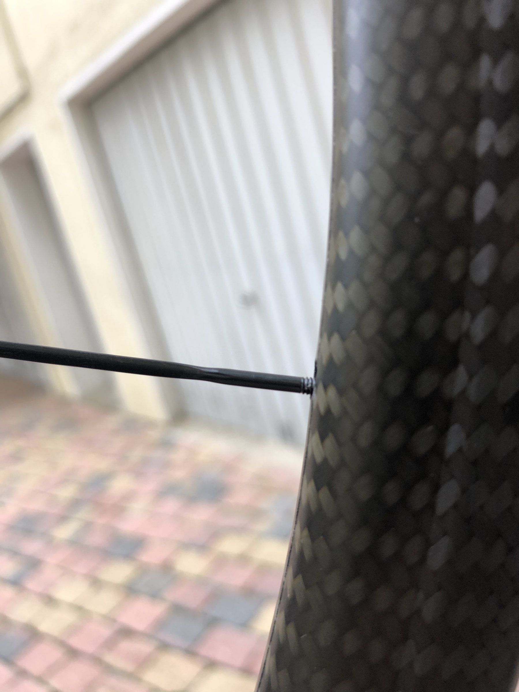

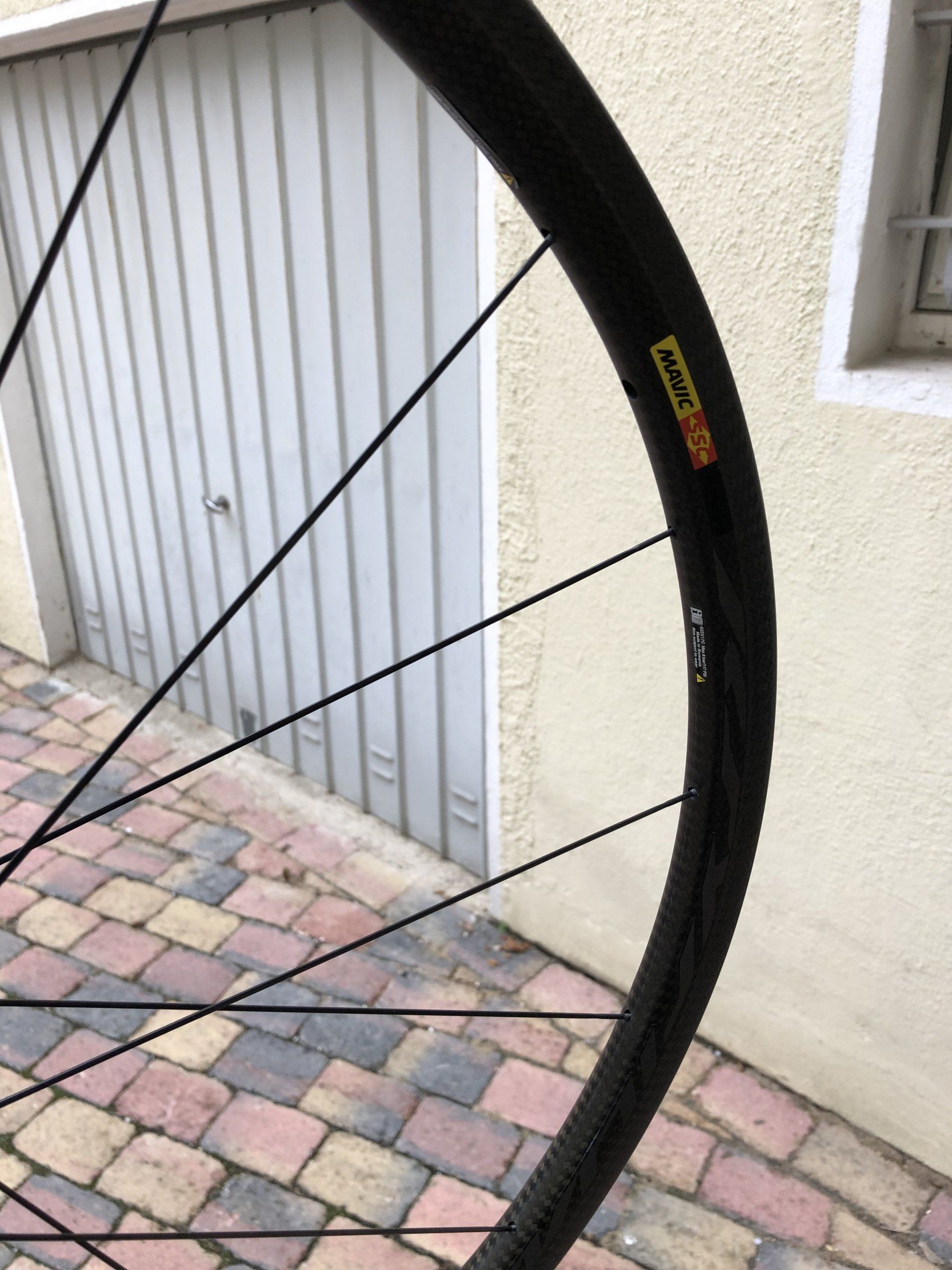

Hallo ich brauche mal eine Einschätzung.
Ich habe einen Mavic Ksyrium Carbon LRS. Am VR ist eine Speiche gerissen & müsste ersetzt werden. Die ersatzteilversorgung hat sich bei Mavic als schwierig erwiesen. Also habe ich mich nach Rücksprache & auch Empfehlung meines Händler für ä Sapim CX Ray inkl normaler nippel entschieden. Soweit so gut
Also ich den Satz nun abgeholfen wollte, war ich schon im Laden etwas überrascht. Er hat die Speichen zu lang bestellt (hat er sogar selbst gesagt!!!) und sich daher für eine einspeichung mit inversen nippel entschieden. Das hat er mit mir aber nicht abgesprochen!!
Im Laden wurde ich dann von zwei Leuten in die Mangel genommen: „Technisch bessere Lösung,bla bla, da hast du jetzt ein 1a LR!“
Ich war etwas skeptisch und schon nicht zufrieden, aus mehreren Gründen:

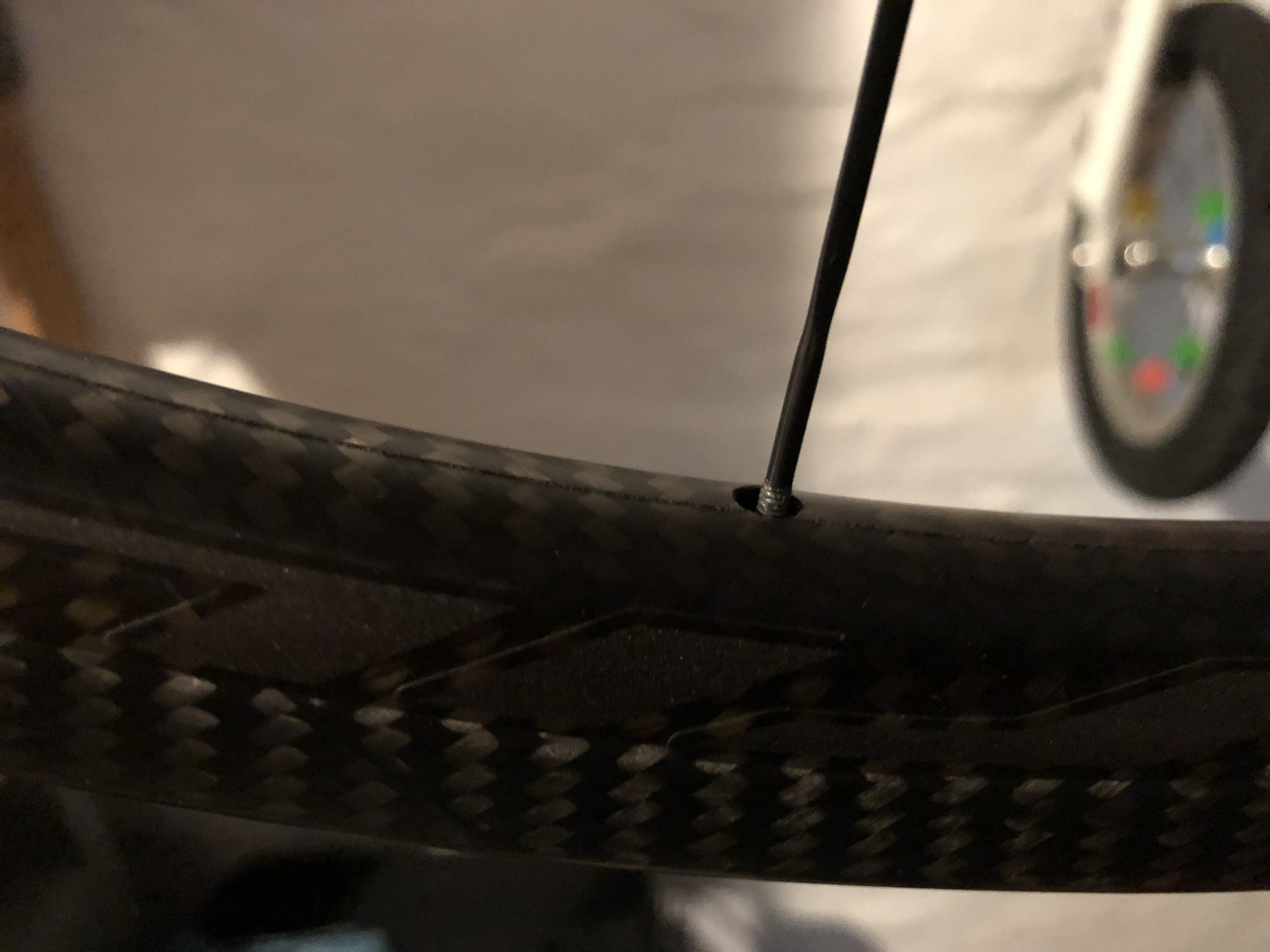

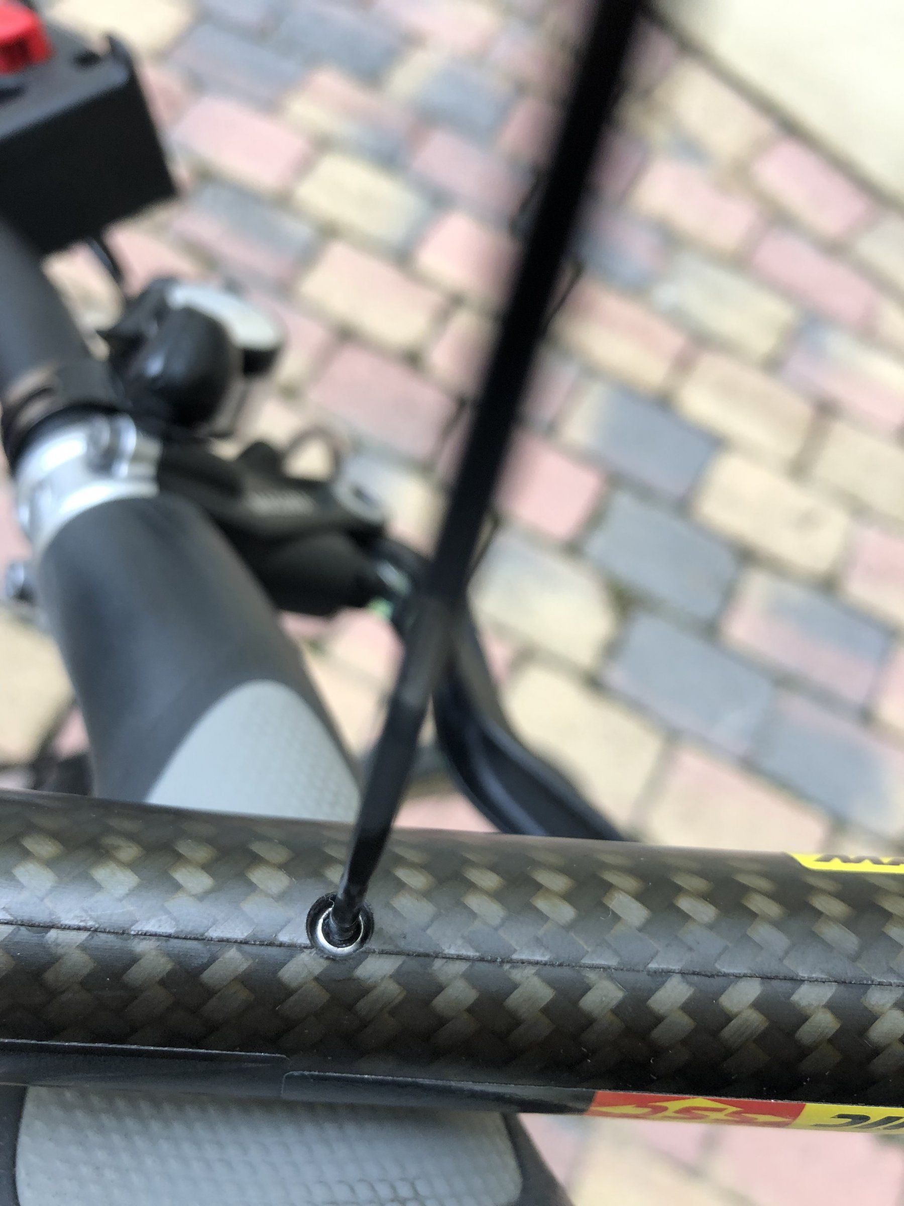

1. inverse nippel nicht mit mir abgesprochen. Passt optisch auch überhaupt nicht zum HR

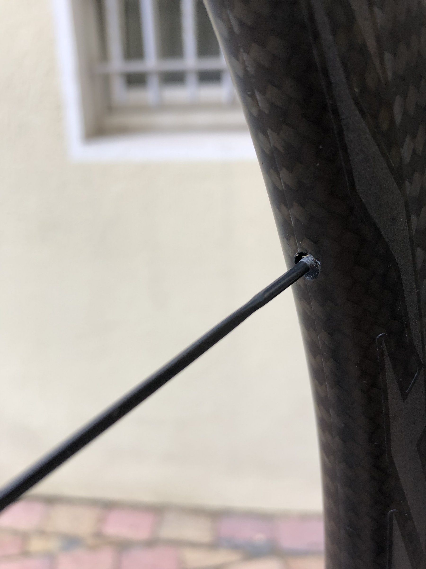

2. die Gewinde der Speichen gucken jeweils ca 1-2mm raus. Ist das technisch sauber? Mein Gefühl sagt mir die Speichen sind zu kurz! Mir haben sie attestiert, das das technisch astrein ist. Ich finde es nicht nur optisch Mist, sondern frage mich auch, ob das so eine gute technische Lösung ist
3. Felge ist eigentlich für normale nippel gedacht
Wie gesagt, wurde ich in Laden bearbeitet & habe auch gezahlt. Am Abend aber habe ich es schon bereut. Ein erstes Gespräch mit dem Händler war sehr ernüchternd. Keine Spur von Einsicht!!
Wie seht ihr das? Ist das ein reiner (für mich) optischer Mangel oder ist das auch technisch fragwürdig? Ich will eigentlich nur den LR, welchen ich in Auftrag gegeben habe :/

Nachtrag: ich ärgere mich vor allem über die mangelhafte Materialauswahl (=speichenlänge?) und die nicht abgesprochen nippel. Die Qualität der Zentrierung stelle ich erstmal gar nicht in frage
Nein, das ist schon Pfusch. Sich bei Straightpull zu verrechnen ist keine Schande, obwohl das Rechnen beim radialen Vorderrad kein Hexenwerk ist. Warum ist es pfusch:
1. Das Gewinde hat nicht freizuliegen, basta. Hab ich noch nie gesehen, auch nicht bei inversen Nippeln. Der Querschnitt ist auch am gewalzten Gewinde geschwächt. Weißt du welche Nippel verbaut wurden?
2. Dem Nippel fehlt Seitenhalt gegenüber konventionellen Nippeln. Ich vermute mal, das Laufrad ist weniger Seitensteif als vorher. Da fehlt der Formschluss.
3. Wäre mir das passiert (und keinen Bock auf kompletten Rückbau) hätte ich es zunächst mit 10mm-Nippeln probiert. Aber ich bin ja kein Profi -.-
4. Ich habe gerade an meinen Mavic Comete (u.a. gleiche Nabe) nachgemessen: Da gehöre 2,3 mm Speichen und entsprechend größere Nippel rein. Die CX-Ray sind nur 2,0 mm-Speichen, da ist der Kopf für die Belastung zu klein. Über Kurz oder Lang werden sich die Hammerköpfe reinfressen. Das würde auch erklären, warum die Länge nicht passt: Die Speichen und Nippel rutscht zu weit rein.

Also erst einmal was grundsätzliches: Ein System LR wird natürlich mit den entsprechenden Ersatzteilen repariert. Alles Andere ist erst einmal Pfusch, selbst wenn es technisch vollkommen in Ordnung ist. Pfusch muß ja nicht "scheiße" heißen.
Ein nicht bei mir erworbener System-LRS bekommt inzwischen von mir keinen Service. Soll sich jemand anderes mit rumärgern. Mache ich es, für Stammkunden z.B. besorge ich das Ersatzteil oder schicke das ganze Ding zum Service von Mavic oder wo es herkommt. Das dauert eben, so lange es dauert und Punkt.
Ansonsten:
Die Idee, das Ganze mit anderen Speichen zu bestücken bedeutet einen kompletten Neuaufbau. Mit dem Nachteil plötzlich Gewährleistungs-pflichtig zu sein und in der Produkthaftung zu stehen. Das muß ein guter, vertrauenswürdiger Kunde sein, dem ich das vorher klar gemacht habe, der damit einverstanden ist und der mich nicht anarscht, wenn da was schief läuft, damit ich das machen würde.
Die falsche Speichenlänge ist ärgerlich. Invert-Nippel haben einen großen Kopf und werden schon nicht durchrutschen. Auch die heraus schauneden Gewinde dürften kein Problem sein. Es gibt Leute, die mit schlimmer zusammen gehauenen Rädern lange unterwegs sind. Nur ein "1a" Vorderrad ist das beileibe nicht. Da sind Dinge zusammen geschustert worden, die nicht zusammen gehören.
Das einzige, was ich noch nachvollziehen kann, dass die das Ding wieder aus der Werkstatt haben wollten. Aber das geht mal gar nicht.

Ansonsten finde ich innenliegende Nippel eher unpraktisch: Glücklicherweise steht mein LR-Satz damit sie eine 1 und muss nie nachzentriert werden. Wenn man aber doch mal den müsste, muss man halt Reifen, Schlauch und Felgenband runternehmen. Nur "mal eben" etwas nachzentrieren gibt's da nicht.
Ist natürlich möglich.
Wobei Sapim auch unterschiedliche Nippellängen und Unterlegscheiben im Sortiment hat, von daher hätte man durchaus "besser pfuschen" 😉 können.
Ja die hätten AC-Nippel nehmen sollen, gleichen 3mm aus und lassen sich mit dem dazugehörigen T-Schlüssel auch von hinten Spannen wenn sie vorne nicht weit genug raus kommen.
