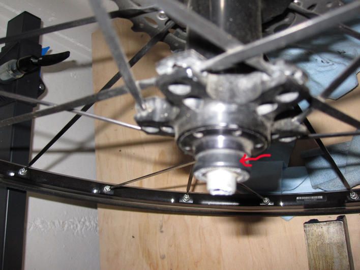

Mir die Elite mal genau angeschaut und nun denke ich zu wissen was los ist.
Im Anhang ist ein Bild, und genau das äußere Teil (Pfeil) hat Spiel.
Ist das normal ???
AW: Laufrad knartz
Ich kenne mich mit Mavics nicht aus und außerdem ist das Foto Müll.
Ich vermute aber, dass es sich um die Konuskonterschraube handelt. Sind da zwei Nuten für einen flachen Konusschlüssel? Wenn ja, dann brauchst Du zwei Konusschlüssel, den einen innen zum Festhalten, den anderen außen zum Festziehen.

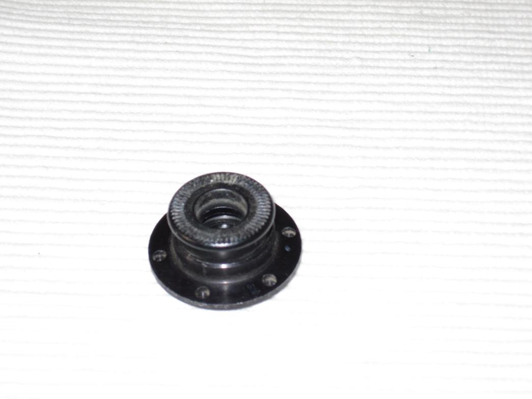

So die Schraube mit den Mavic Spezialschlüssel demontiert.
Wenn man dann das Teil wie Abb. abzieht hat man 2 Teile.
Wenn man die 2 Teile für den Einbau zusammen steckt, merkt man deutlich ein Spiel. Kann mir nicht vorstellen das dieses normal ist. Denn, wenn man es einbaut muss sich ja etwas bewegen und ich denke das genau das, dieses knarzen verursacht.
Frage nun, ist dieses Spiel normal ??
AW: Laufrad knartz
Ja, mal schauen ob einer detalierte Informationen hat. Fett, oky. Allerdings das Spiel bleibt und genau dieses Spiel hat das LR platz um sich zu bewegen...
Das eine Teil mit den vertiefungen wo es den Spezialschlüssel von Mavic gibt, wird ja auf die Achse geschraubt. Das andere Teil wird danach nur draufgesteckt. Und das ist in meinen Augen nicht normal.
Weil hier logischer Weise das Laufrad genau in diesem Teil Spiel hat und diesen einen millimeter zur Verfügung hat um hier zu reiben b.z.w. zu knarzen.
Oder es ist normal und einfetten würde reichen...
Habe sie jetzt mal gesäubert, aber nach Verschleiß sieht da nichts aus.
