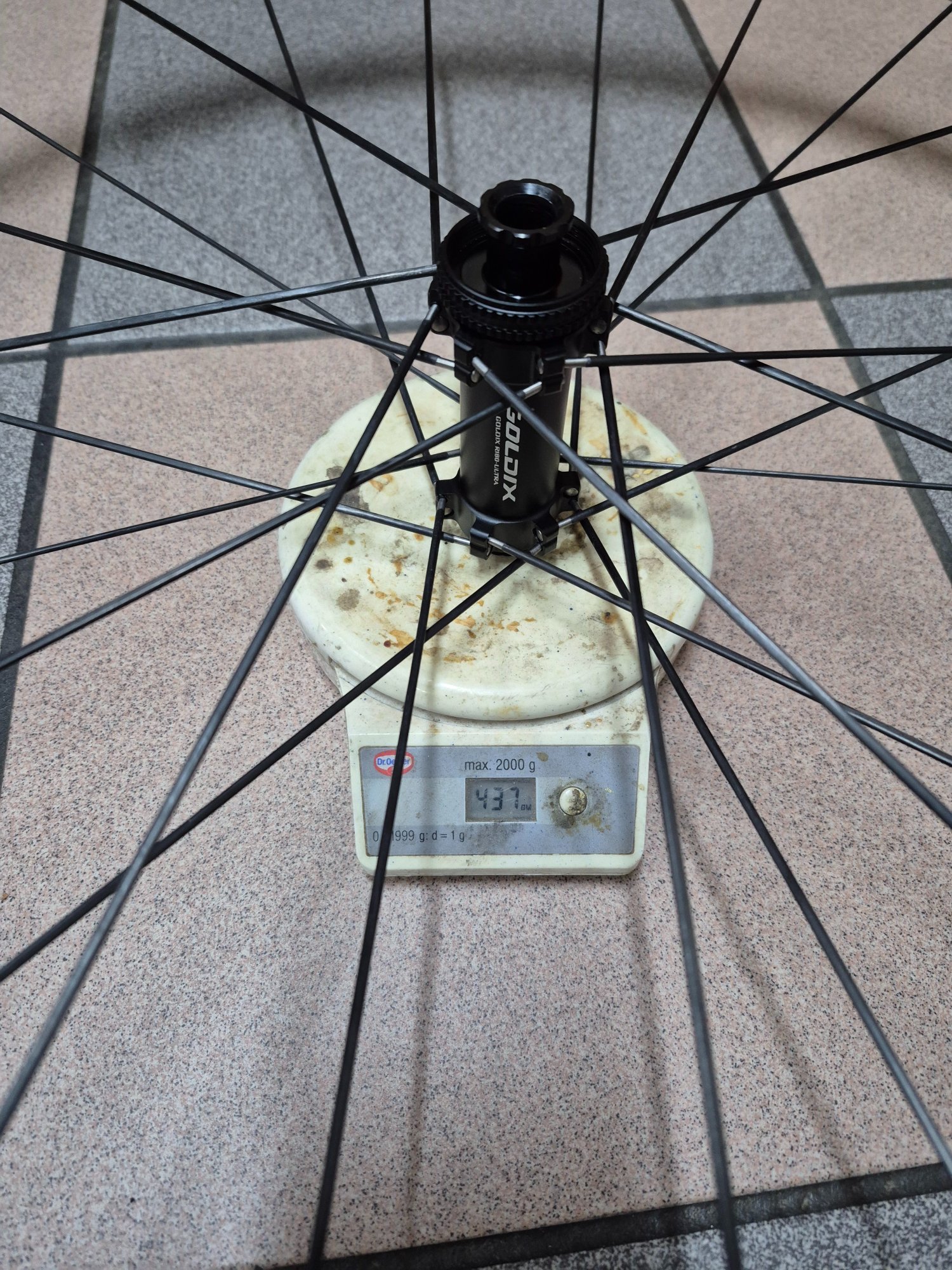

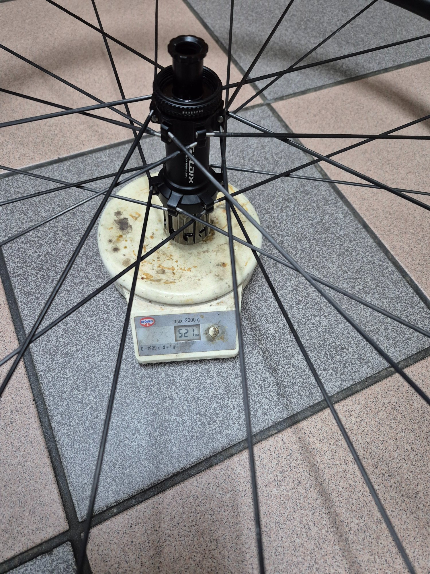

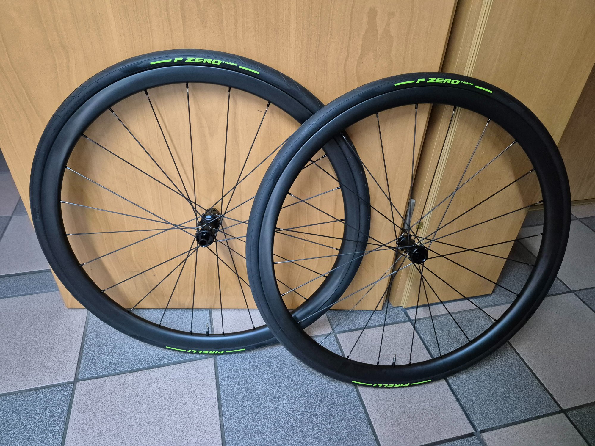

Heute einen leichten LRS mit Carbonspeichen fürs Rennrad aufgebaut und getestet (75/1200).
Gesamtgewicht: 958gr (ohne Reifen 😉)
Vorderrad 437gr
Hinterrad 521gr
Goldix R180 Ultra Road Naben 218gr
Carbonfiberspokes 48 x 2gr
Felgen 309gr und 316gr
Gesamtpreis: ca. 605,00 Euro
Vorderrad 437gr
Hinterrad 521gr

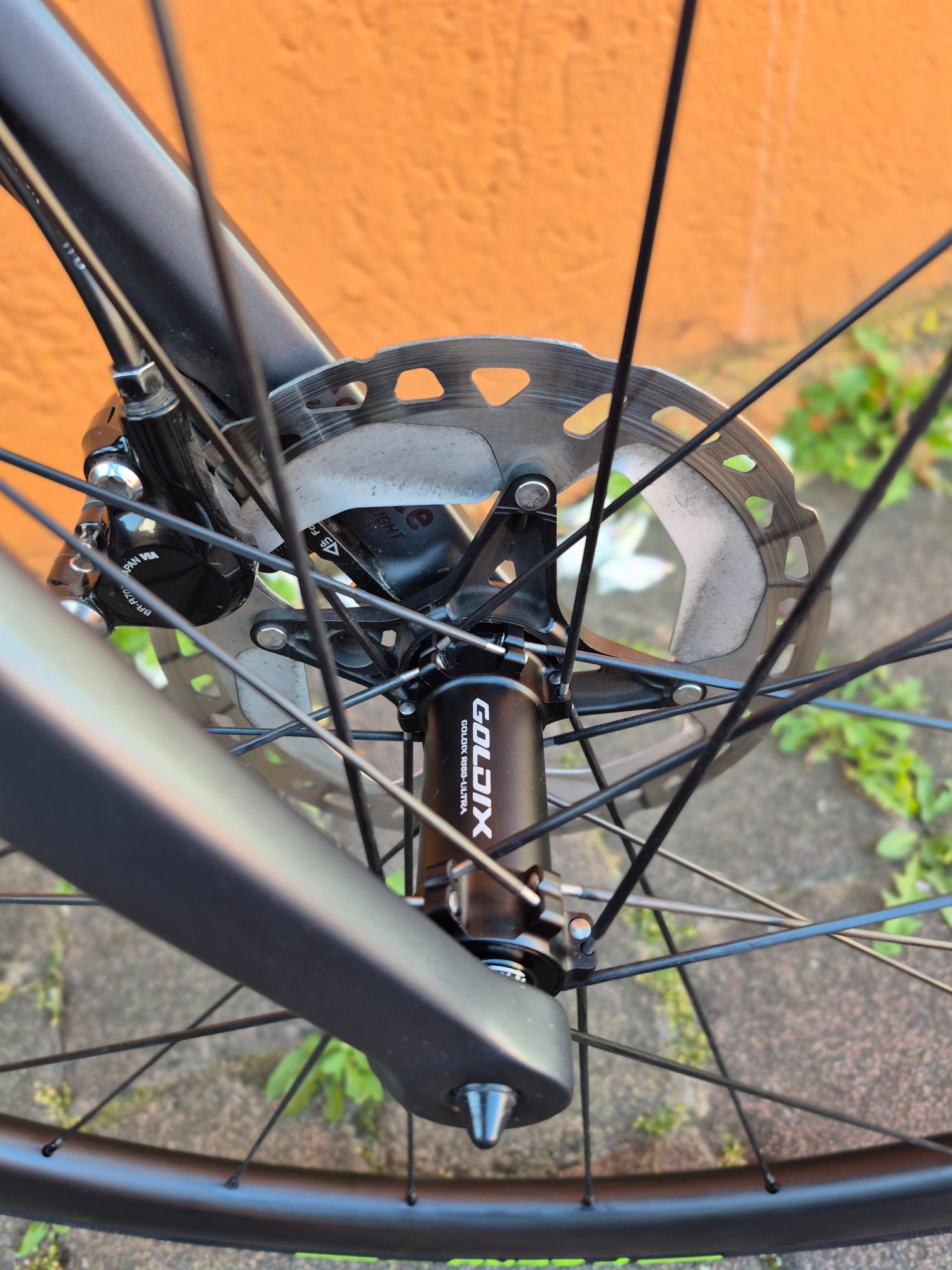

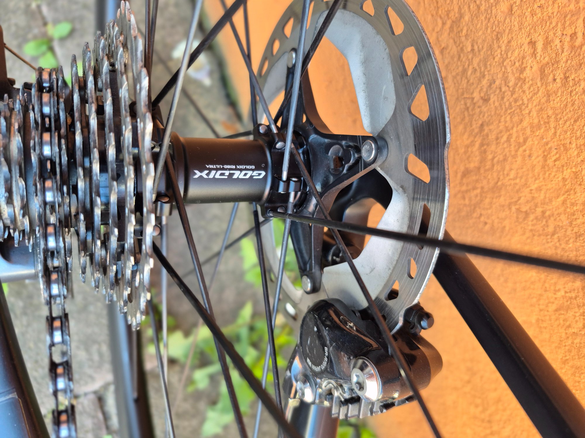

Anhang anzeigen 1666432Anhang anzeigen 1666435Anhang anzeigen 1666436Anhang anzeigen 1666446Anhang anzeigen 1666447
Naben 160$
Speichen 280$ ,+4 Ersatz + 20$
Bleiben 115$ pro Felge
Wenn man Nippel schon hat.
Das ist schon n netter Budget aufbau
Hätte da meine Bedenken bezüglich Haltbarkeit, falls die mit Titan-Insert sind
Es sind die mit Titan-Insert.
Ich werde es am Rennrad erfahren.
Am MTB halten sie 😉
Es gibt bekannte "Müller" welche diese auch im Laufradbau verwenden.

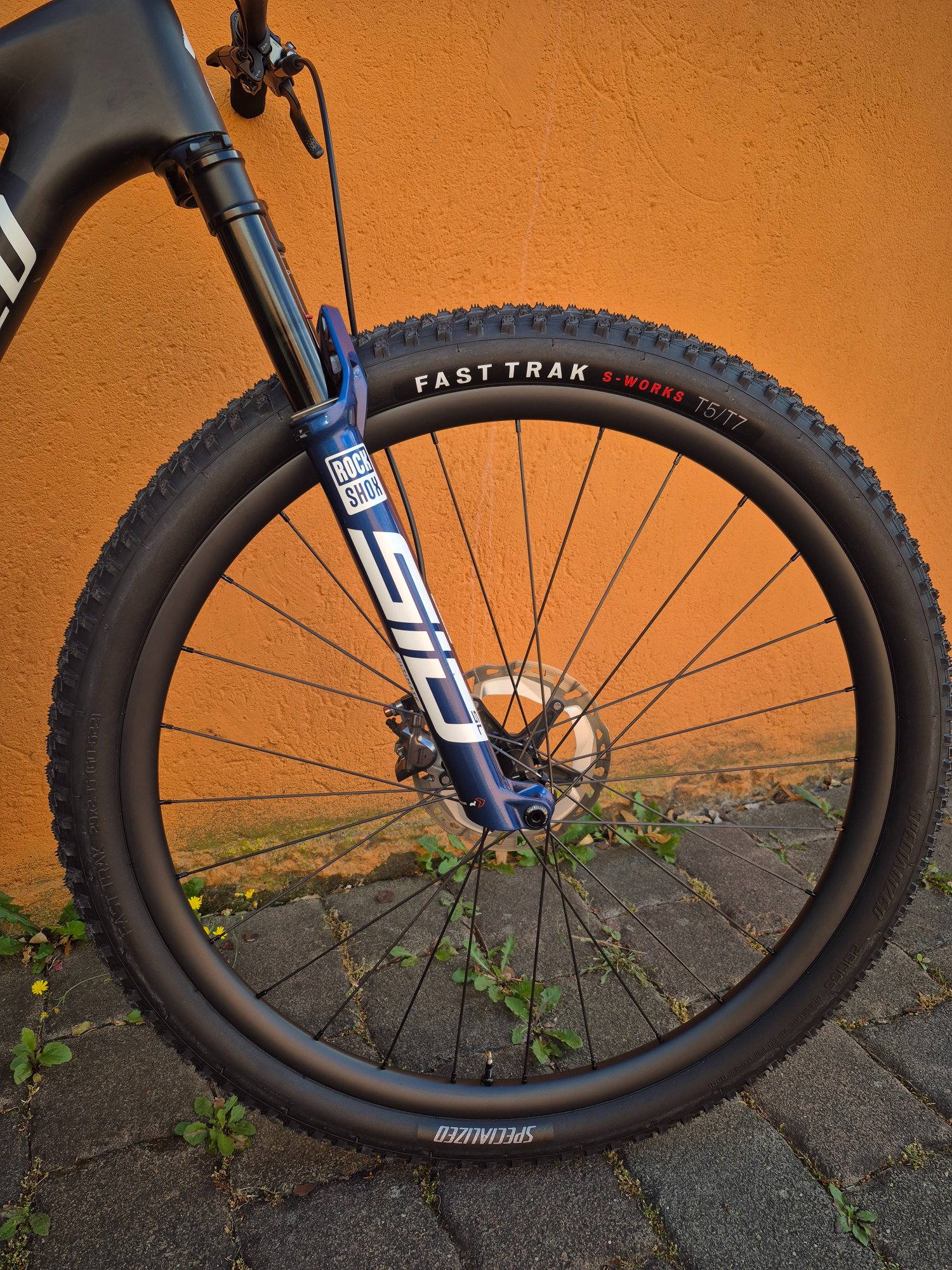

Wir haben vor Jahren klein angefangen zu testen.
Sattelstütze hält seit 20000 km am Rennrad.
Sattel hält seit 18000 km am Rennrad.
Diverse LRS mit und ohne Carbonspeichen halten am MTB.
Lenker/ Vorbau usw. halten.
So schlecht wie viele meinen sind die Teile nicht.
