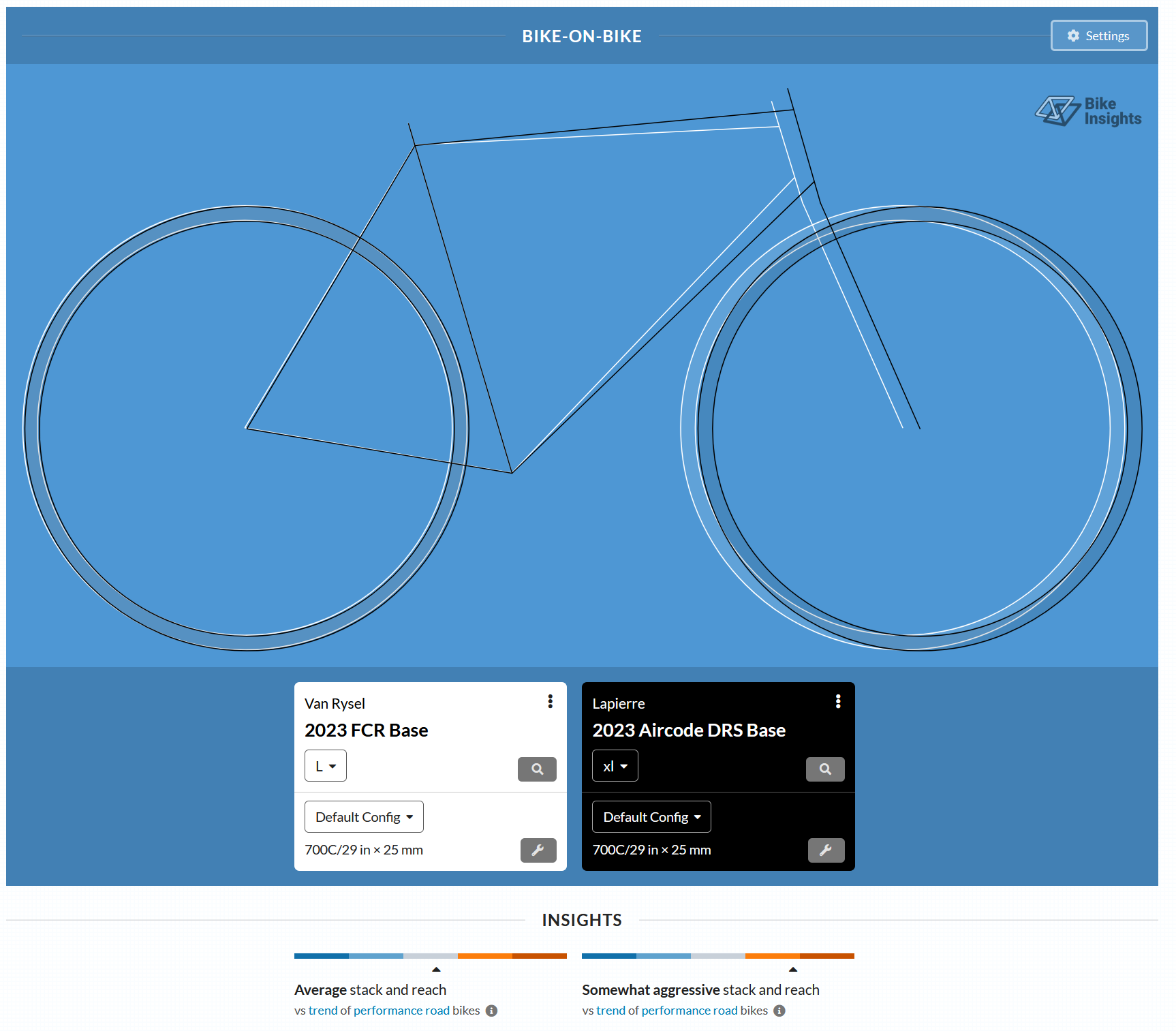

Was ist denn das Ziel? Hast du die Geometrien schon verglichen? Stack und Reach legen in deiner angestrebten Konfiguration ja noch einmal mehr als 2 cm zu. Das Aircode DRS hat so schon eine aggressivere Geometrie, wenn also das Ziel ist noch gestreckter zu Sitzen, reicht auch das L locker.
Danke für den graphischen vergleich!
wie gesagt, das v Rysel war mMn schon recht giftig für mich, daher denke ich, wenn ich auf XL "umsteige" (auch bei den unterschieden der beiden rahmen) wäre meine sitzposition etwas gemütlicher - weil aufrechter. oder liege ich hier falsch...

Das kam mir auch in den Sinn, so wie es du beschrieben hast ist der Schritt VR FCR in L zu Aircode DRC in XL die verkehrte Richtung. Mit der noch deutlich gestreckteren Sitzposition dürftest du weniger Freude haben, mit aufrechter Sitzen ist da nix.
Wenn, dann wäre der Schritt zum Aircode DRS in Größe M "entspannender". In Anführungszeichen deshalb, weil das Aircode DRS einfach kein Endurance-Bike ist. Also unbedingt vorher Probefahren.

Ich fahre das Aircode (XL bei 190/90), das ist genau so aggressiv wie der STR vermuten lässt. Denke auch dass das FCR da noch eher angenehm gegen ist, da würde auch ein XL nicht viel dran ändern und größe M imo noch weniger.

Ja das Rad wird aktuell zu guten Preisen verkauft, aber es ist halt noch viel gestreckter als dein FCR. Das passt nicht zu Deinem Plan, dass du entspannter sitzen möchtest.
