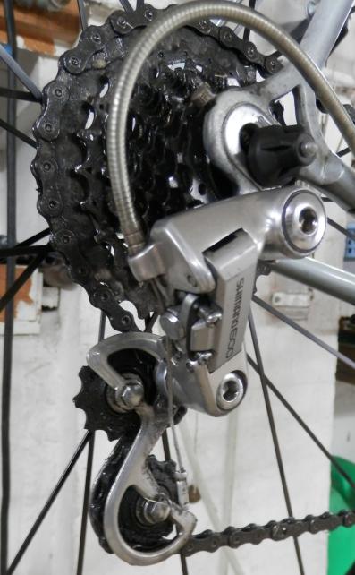

1. ein Fahrradrahmen muss in jeder Schmiede hart zu löten sein
2. Schaltung muss auch so einfach wie möglich sein, ( Rahmenschalter )
3. Laufräder eventuell tauschen gegen Trekking Laufräder mit breiten Reifen 28mm
4. Übersetzung idealerweise 14.....30, 8...10fach / 2fach KB 42/52
5. und der wichtigste Punkt, das Rad soll bei niemanden NEID erwecken :daumen::idee:
was nutzt das schönste Rad, wenn es weg ist :)
so kann man sich überall leicht selbst helfen
Carbon würde ich auf keinen Fall nehmen, wenn es mal umfällt ........... ha ha ha

Mir fallen in SO-Asien einige Strecken ein, wo auch ein sehr gut trainierter Radler mit 42/30 nicht glücklich ist (abgesehen davon, dass das Schaltwerk an dem vor dir verlinkten Rad ein 30er gar nicht schalten könnte) und nur wenige, wo man ein 52er KB braucht...
Wie du meinst...
wer sagt das?
Ich - aus Erfahrung mit jahrelangem Herumspielen mit der Käfiglänge an verschiedenen Rädern. RR-Schaltwerke mit kurzem Käfig habe ich nur bis zum 28er Ritzel am Rad meiner Freundin zum Schalten gebracht, das 30er Ritzel am meinem Brevet-Rad muss ich mit langem Schaltwerk fahren.
Aber ich will diese Diskussion gar nicht weiter führen, vielleicht klappt es ja doch bei dem verlinkten Rad und wer will, wird auch mit diesem (oder einem Fixie oder einem Klapprad) in SO-Asien Touren fahren können. Ich würde (je nach Streckenwahl) meinen Crosser oder das Gerät von Piti-Valv. bevorzugen. Bin schon auf seinen Bericht gespannt.
Da muss ich kurz widersprechen
Habe von meinem "Zauberschrauber" eine 32er Kassette (Miche) montiert bekommen an einem kurzen Athena Schaltwerk (vorher war 29er dran).
Hat auch keinen road link (Verlängerung des Schaltauges) oder langen Käfig gebraucht. Ist aber die absolute Grenze, schaltet aber tadellos und hab es schon auf Herz und Nieren getestet.
Vllt ist das bei Shimano anders, keine Ahnung.
