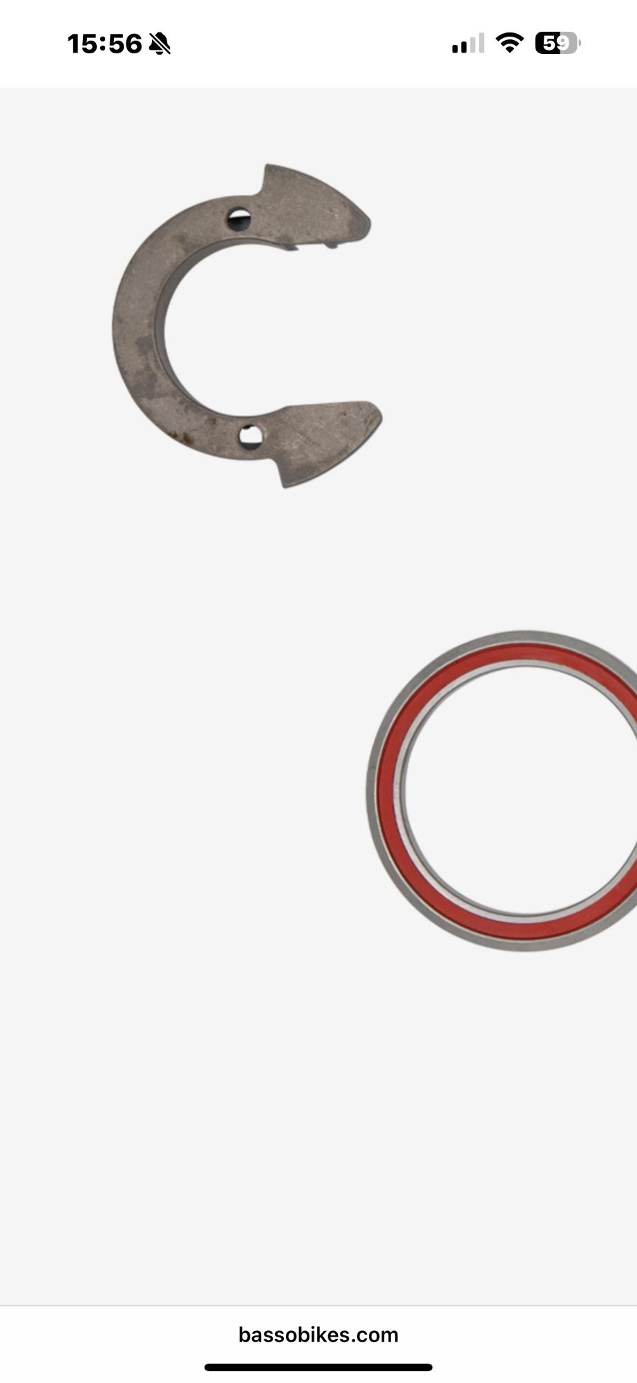

Diese spacer kenne ich, aber in meinem Fall ist der kompressionsring genau das Teil was auf das Steuerrohr drückt.
Im beigefügten Bild sieht man wie der Ring wegen der Vollintegration aussieht.
Das ist die Draufsicht. Auf der anderen Seite ist die Phase, die im Innenring des Lagers sitzt.

Es kann doch nur hier schleifen?
Welche Funktion haben die Flügel? Kann man die nicht einfach etwas bearbeiten? zB eine Fase anfeilen, dort wo es schleift.
Gute Frage, ich denke mal die Flügel sollen die internen Bremsleitungen führen. Aber richtig, genau diese Flügel schleifen.
Dieser Ring sitzt mit seiner Phase auf der anderen Seite genau im Innenring des Lagers. Es ist mir demnach nicht möglich irgendwie noch etwas zu unterlegen, um mit dem Ring höher zu kommen.
