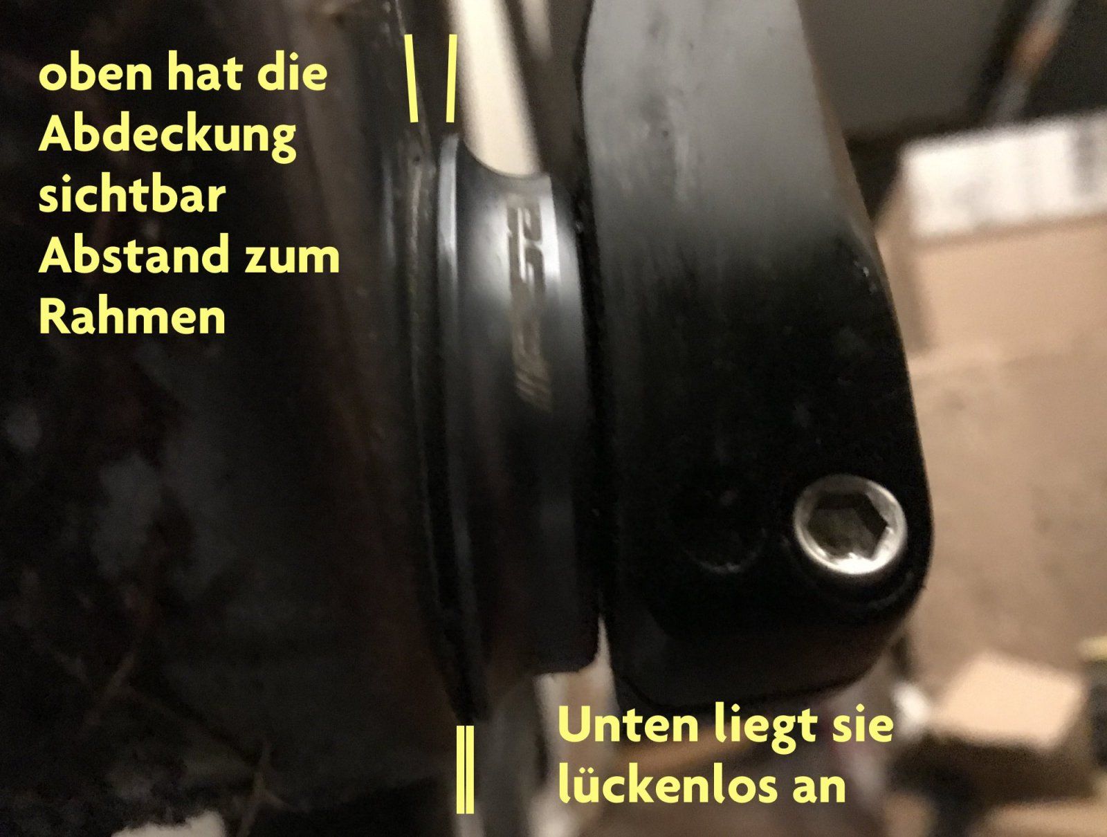

Hallo, ich habe ein ähnliches Problem:
Bei mir hat sich die linke Abdeckung vor der Kurbel ("Lagerschale"?) oben gelöst.
Bemerkbar gemacht hat sich das durch gelegentliches Quietschen und Knarzen beim Treten. Kein metallisches Quietschen, sondern eher wie gegeneinandergeriebenes Styropor oder Schaumgummi.
Bei der Ursachensuche ist mir dann der sichtbare Abstand der Abdeckung/Lagerschale zum Rahmen aufgefallen, allerdings nur oben, unten liegt sie weiterhin direkt am Rahmen an.
Ist das sicherheitsrelevant und gleich in die Werkstatt damit oder kann ich damit weiterfahren und es bei Gelegenheit mal in die Werkstatt bringen?
(mein Kenntnisstand: Radanfänger, bis auf Ketten und Reifen wechseln noch nie was am Rad gemacht)
Auf der Abdeckung steht: FSA MegaExo PF 30, Farbe ist ein helleres Blau
Rad: Orbea Terra M30 Carbon

Kurbel demontieren und nachsehen. Nötig hierfür, ist eigentlich nur ein inbus. Die Staubschutzkappe, welche geschraubt ist, bekommt man auch ohne Spezialwerkzeug entfernt. Danach wieder montieren. Was mir auffällt, ist das die wellige Scheibe offensichtlich fehlt, welche die Lagerschalen Fixieren sollte

Leider hab ich die Kappe nicht ohne Werkzeug abbekommen, habe mir aber das entsprechende Shimano Tool jetzt bestellt. Sobald es da ist, werde ich die Kurbel abnehmen und schauen, ob ich das abstehende Teil wieder in den Rahmen sehr sanft (wegen Carbon) reinhämmern kann.

Bei dem herausstehenden Teil handelt es sich wahrscheinlich um einen sogenannten "Dell rim (?) spacer type" - ich schätze mal, das sind die aus diesem Video bei 9:39
Könnten aber auch die dreiteiligen sein, das werde ich erst sehen, wenn ich die Kurbel abgenommen habe.
Laut Orbea ist der Carbonrahmen des Terra M30 designt für "tapered 1-1/8″ – 1,5″, PF30", wobei PF30 wohl für Pressfit 30 steht und etwas mit dem Innenlager zu tun hat.

Wie alt ist das Rad, noch Garantie ? Sieht nicht gut aus - Passungsproblem.....das unterschiedliche Spaltmaß sollte nicht sein
Das Rad ist vom Oktober, bin seitdem aber insg. 2500 km gefahren. Das Knarzen tritt erst seit dieser Woche auf, davor ging alles problemlos.
Beim Rahmen bin ich mir nicht sicher, ob der so designt ist. Vielleicht ist er ja am Tretlager-Loch unten dicker als oben designt, so dass diese Spacer/Schale automatisch oben mehr rausguckt als unten.

Um eine Vorstellung davon zu bekommen, was da überhaupt verbaut ist, das Lager muss so etwas in dieser Art sein: https://shop.fullspeedahead.com/en/bottom-brackets/mtb/megaexo-crank-to-pf30-68mm-frame
Das gibt es auch in ähnlichen Versionen, die aber vom Prinzip her gleich aufgebaut sind. Die Schalen sind rechts und links in den Rahmen eingepresst, die Hülsen dazwischen sind nur gesteckt und haben keine tragende Funktion. Zum ein- und auspressen wird passendes Werkzeug benötigt. Das gibt es zu kaufen (lohnt nur, wenn es öfter benötigt wird) oder man kann es sich selbst basteln, wobei einpressen mit Amateurbastelwerkzeuglösungen einfacher geht als (zerstörungsfrei) auspressen. Dringend abzuraten ist von Versuchen, die Lager mit Schraubenziehern o.ä. heraus stemmen zu wollen. Das ruiniert im besten Fall nur das Lager, aber wenn es blöd läuft, ist anschließend auch noch der Rahmen beschädigt. Also, wie schon von norman68 empfohlen, geh‘ in eine Werkstatt, die haben das nötige Werkzeug, die nötige Fachkenntnis und können so ein Lager schnell und preiswert austauschen. Das Lager selbst kostet ca. 25 €.
Alle gepressten Lager sind bekannt dafür, dass sie knarzen und quietschen, wenn sie nicht akkurat eingepresst sind. Und FSA als Hersteller ist bekannt dafür, dass er in Sachen Fertigungsqualität nicht die allerhellste Kerze auf dem Kuchen ist.

Mein Rad werde ich zum Lager-Auswechseln in eine Werkstatt geben, gerade mit Carbonrahmen will ich da keine Anfängerfehler machen, die ich später bereue. Außerdem dürften die Werkstätten jetzt außerhalb der Saison nicht so viel Wartezeit für Reparaturen haben wie im Sommer.
@Reiner_2
ja, genau so wie das von dir verlinkte Teil sieht das bei mir auch aus, nur in blau. Auf dem rausstehenden Teil steht auch "FSA MegaExo PF 30 / BB-CFM 3 (46-68)"
Da möchte ich natürlich bei der Reparatur gleich ein besseres Lager verbauen lassen - hast du Tipps für höherwertigen Ersatz (bis max. 80 Euro)?
