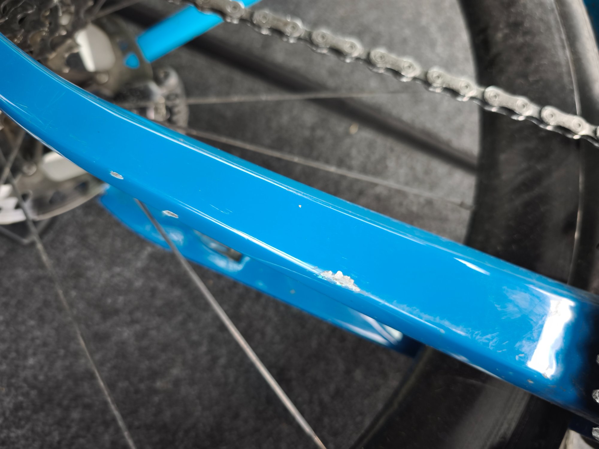

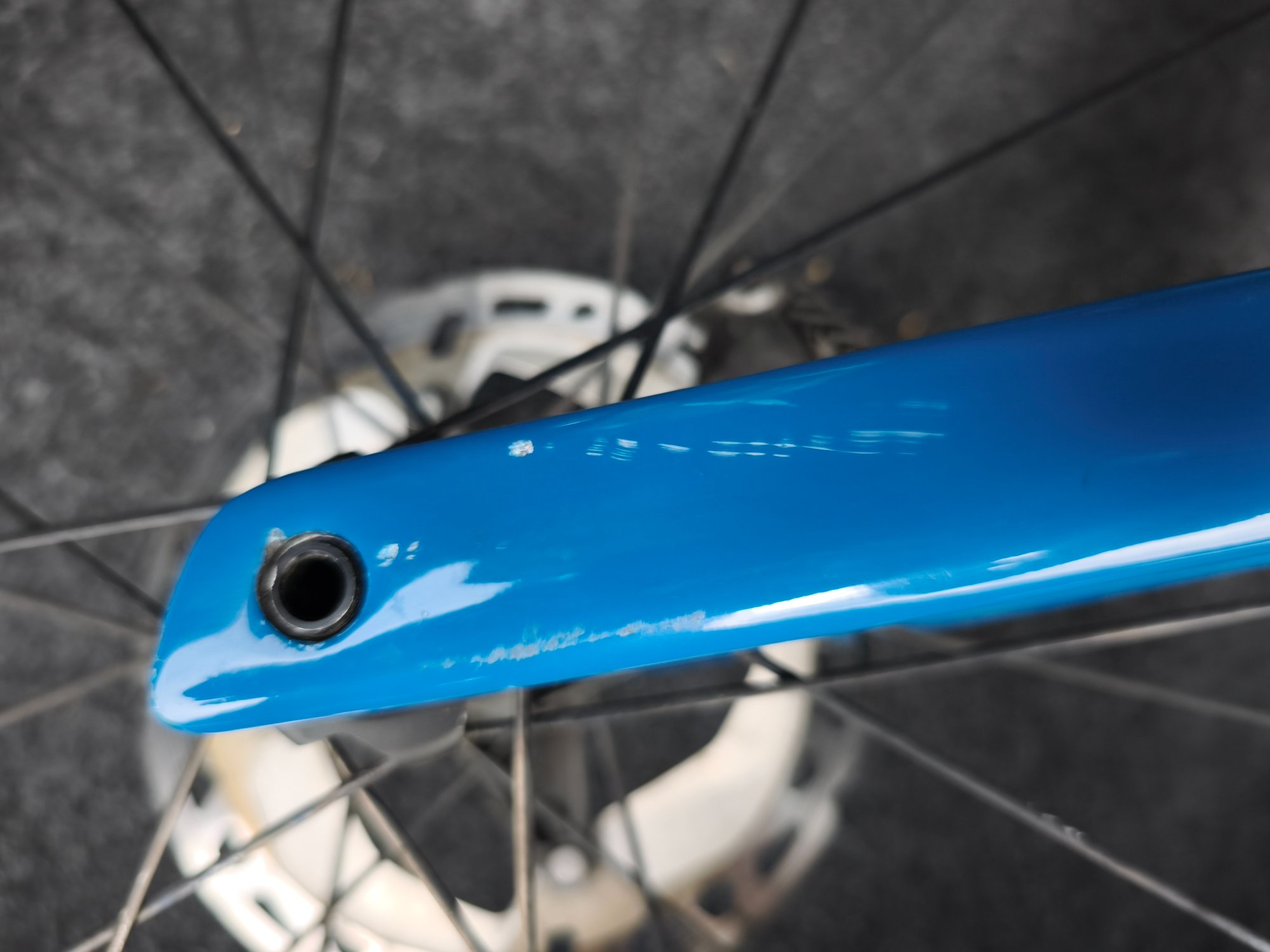

Hatte mein anderes Rad jetzt in der Werkstatt wegen einer abgebrochenen Sattelklemmschraube. Serh ärgerlich... Noch ärgerlicher ist dass nun an meinem Oberrohr der Lack angeplatzt ist und es nicht die erste Stelle ist. Beweisen dass es beim Werkstattbesuch passiert ist kann ich nicht. Bin mir auch nicht 100% sicher ob es schon vorher da war. Hätte ich wohl mal Fotos machen sollen.
Naja. Wir dem auch sei. Mittlerweile sieht das Rad leider ziemlich vermackt aus und ich möchte gerne etwas nachbessern. Hat jemand zufällig Erfahrung mit Nachlackierungen und kann mir Tipps geben? Die Farbe ist leider natürlich auch nicht Standard...

RAL Farbfächer im Licht dran halten und eine Farbe finde die zu 95% paßt. Bei Amazon oder ebay dann einen Döschen mit dem RAL Farbton bestellen. Oder zum Lackierer gehen, der kann es anmischen, dann wirds teurer.
Händler für Kfz Zubehör suchen die auch Lacke anbieten, dort werden auch kleine Mengen als Tupflack gemischt. Den Lack dann mehrfach, vorsichtig aufbringen bis die Vertiefungen aufgefüllt sind. Mehr würde ich danach nicht mehr machen
