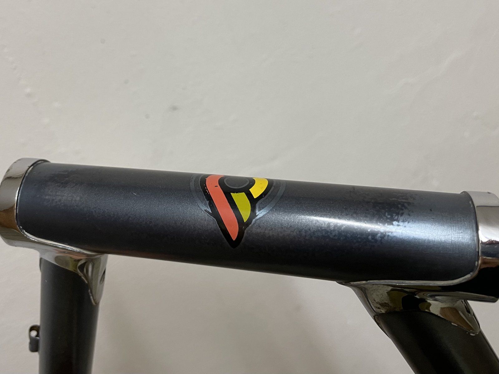

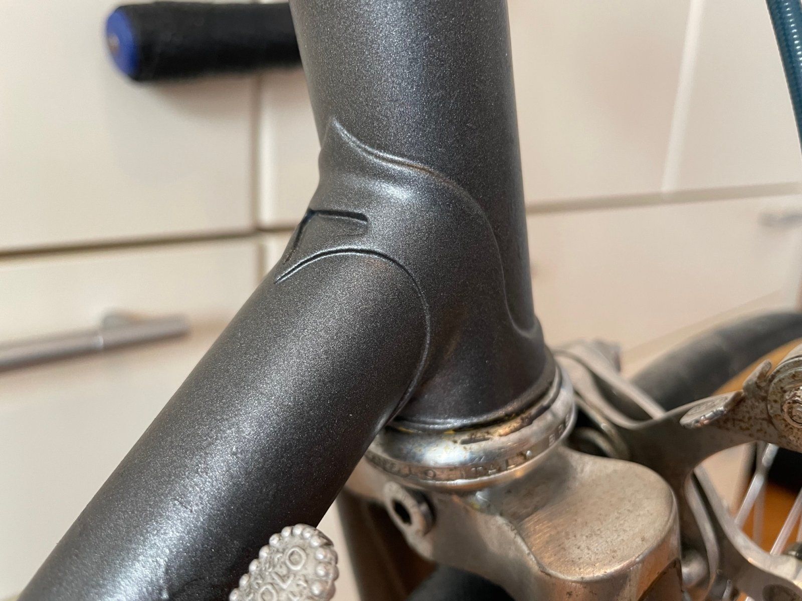

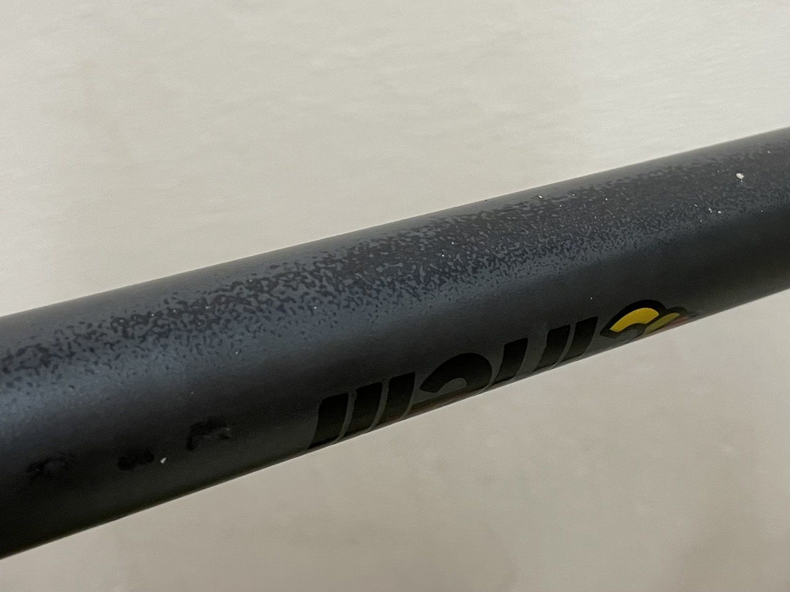

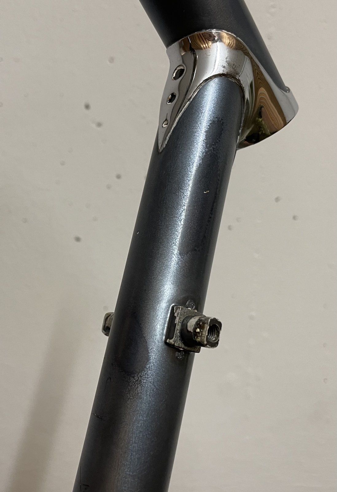

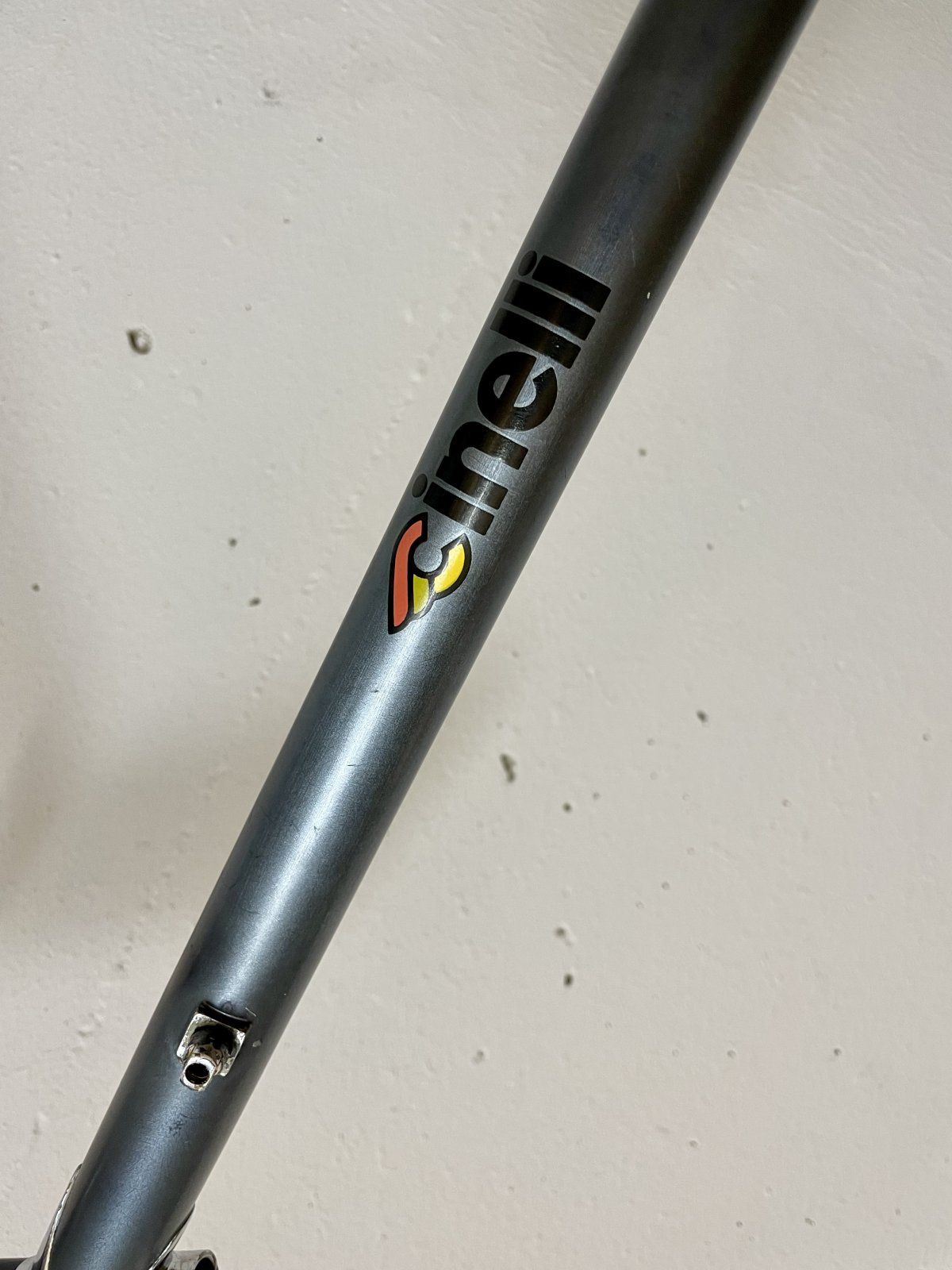

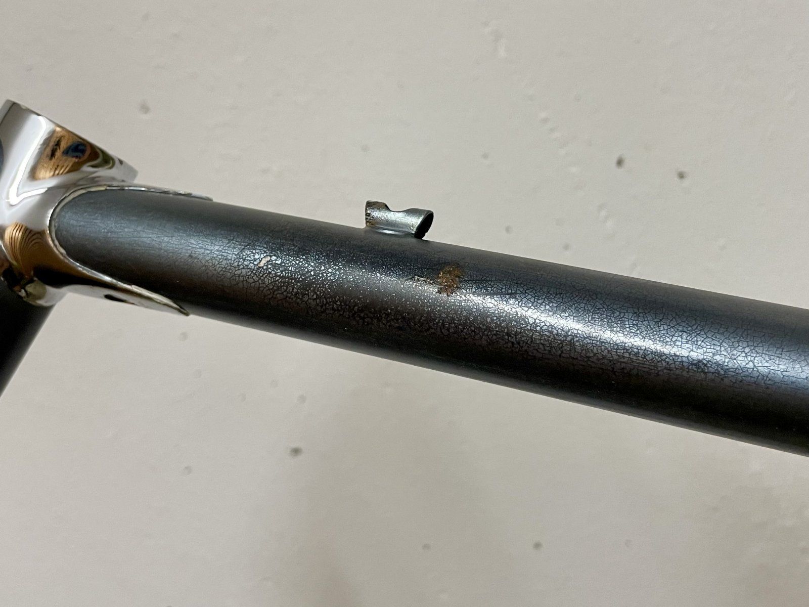

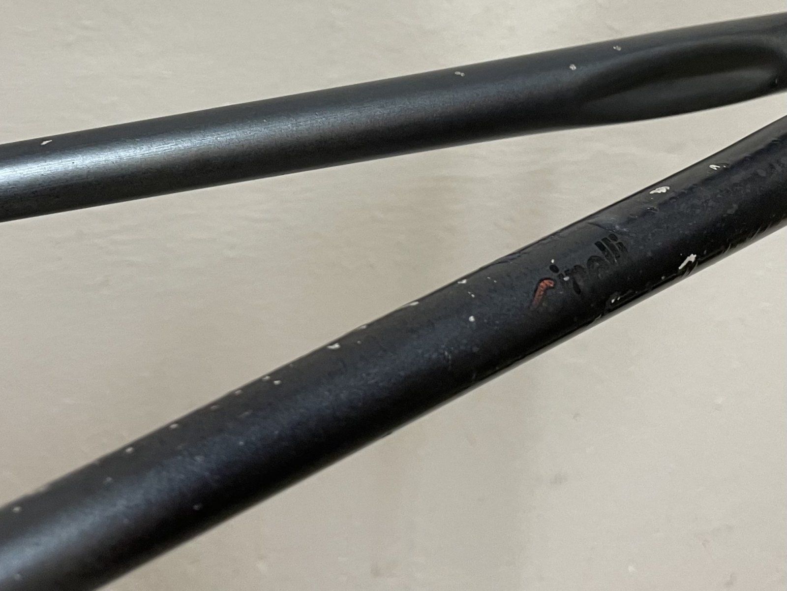

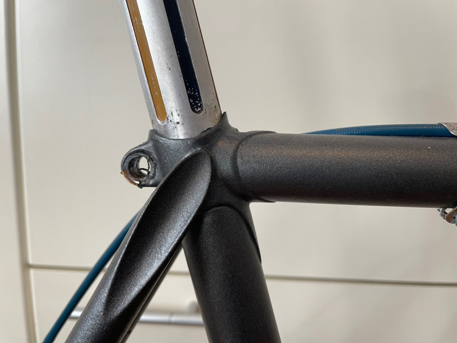

Aktuell habe ich ein schönes Cinelli SC hier, wo ich mir einfach nicht im Klaren bin, was der Vorbesitzer wohl mit dessen Lack gemacht hat.
Der ganze Rahmen ist irgendwie fleckig und es scheint auch so, als ist der Lack "gebrochen". Er hat eine ganz charakteristische Maserung, welche ich mir nicht Erklären kann. Teilweise wurde an dem Rahmen auch schon etwas ausgebessert, was man daran erkennt dass das Cinelli Logo auf der Kettenstrebe übersprüht ist.
Habt ihr eine Idee, was wohl mit dem Rahmen geschehen ist?
Meine erste Vermutung ist, dass der Vorbesitzer den Lack sozusagen totpoliert hat und es dadurch zu dunkleren und heller Stellen kam.
Ich vermute mit "in einen tollen Zustand wiederherstellen" ist da nicht mehr viel... Wahrscheinlich einfach lassen oder Neulack.
Aber seht selbst:
Genau, da ist die Klarlackschicht beschädigt. Das kann verschieden Ursachen haben, man erkennt
einen Abrieb in Höhe der Schalthebel, evtl. direkt von den Fingern bzw. Handschuh beim schalten.
Die Maserung die Du beschreibst, ist durch Umwelteinflüsse wie Sonnenlicht und Alter des Klarlacks
entstanden, da ist die Klarlackschicht einfach hin.
An einigen Stellen wurde wohl auch mal etwas zu viel poliert, man kann ganz schnell die Klarlackschicht
auch durchschleifen bzw. polieren. Das hängt vom Poliermittel bzw. dessen Körnung ab.
Da braucht es nur etwas zuviel Eifer oder Druck beim polieren und die obere Lackschicht ist durch.
Da ich ja schon einige Rahmen aufpoliert habe, gibt es für mich zwei Lösungen.
Alles so lassen wie es ist evtl. nur konservieren, oder sich die Arbeit machen die Klarlackschicht mit
einer Schleifpaste zu entfernen und den original Lack zu erhalten.
Danach den kompletten Rahmen aufpolieren und gut wachsen.
Die Arbeit lohnt sich, man glaubt manchmal gar nicht was man so aus dem Lack noch rausholen kann.
Ich wünsche Dir viel Erfolg.....

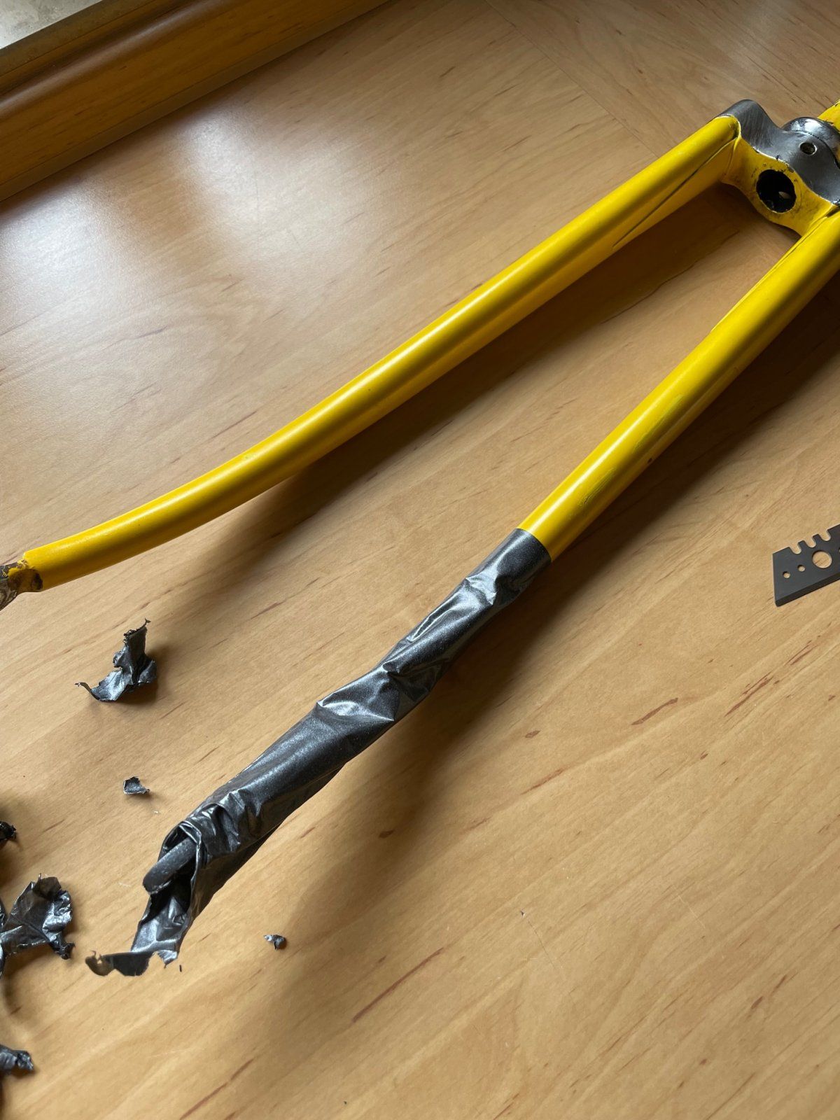

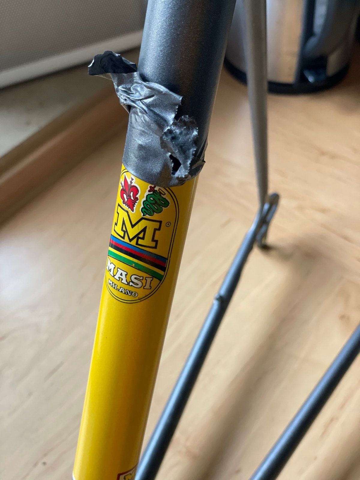

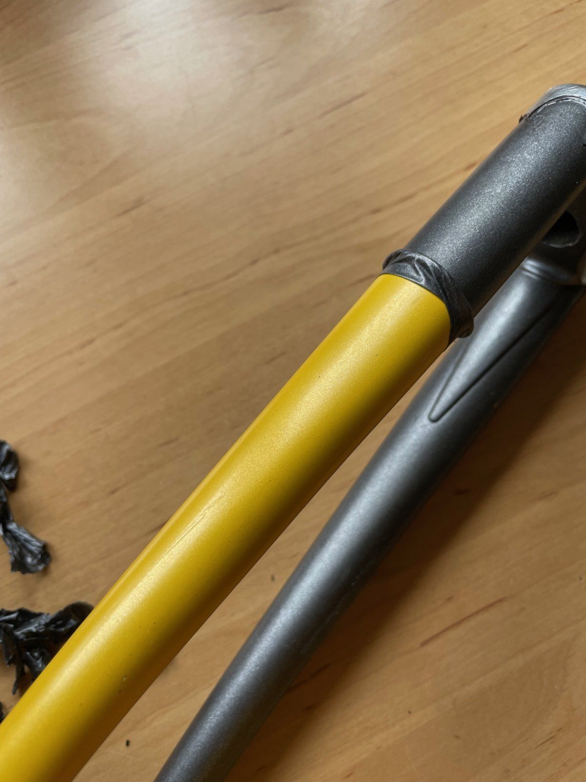

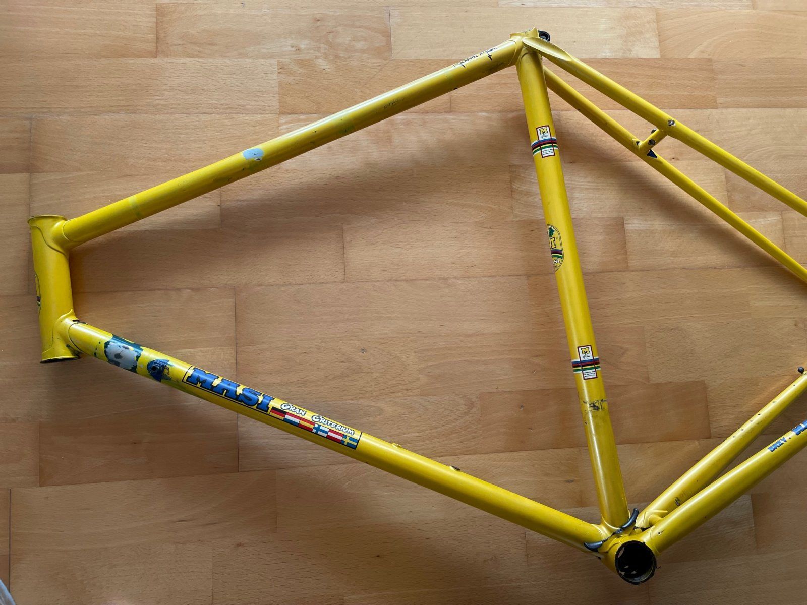

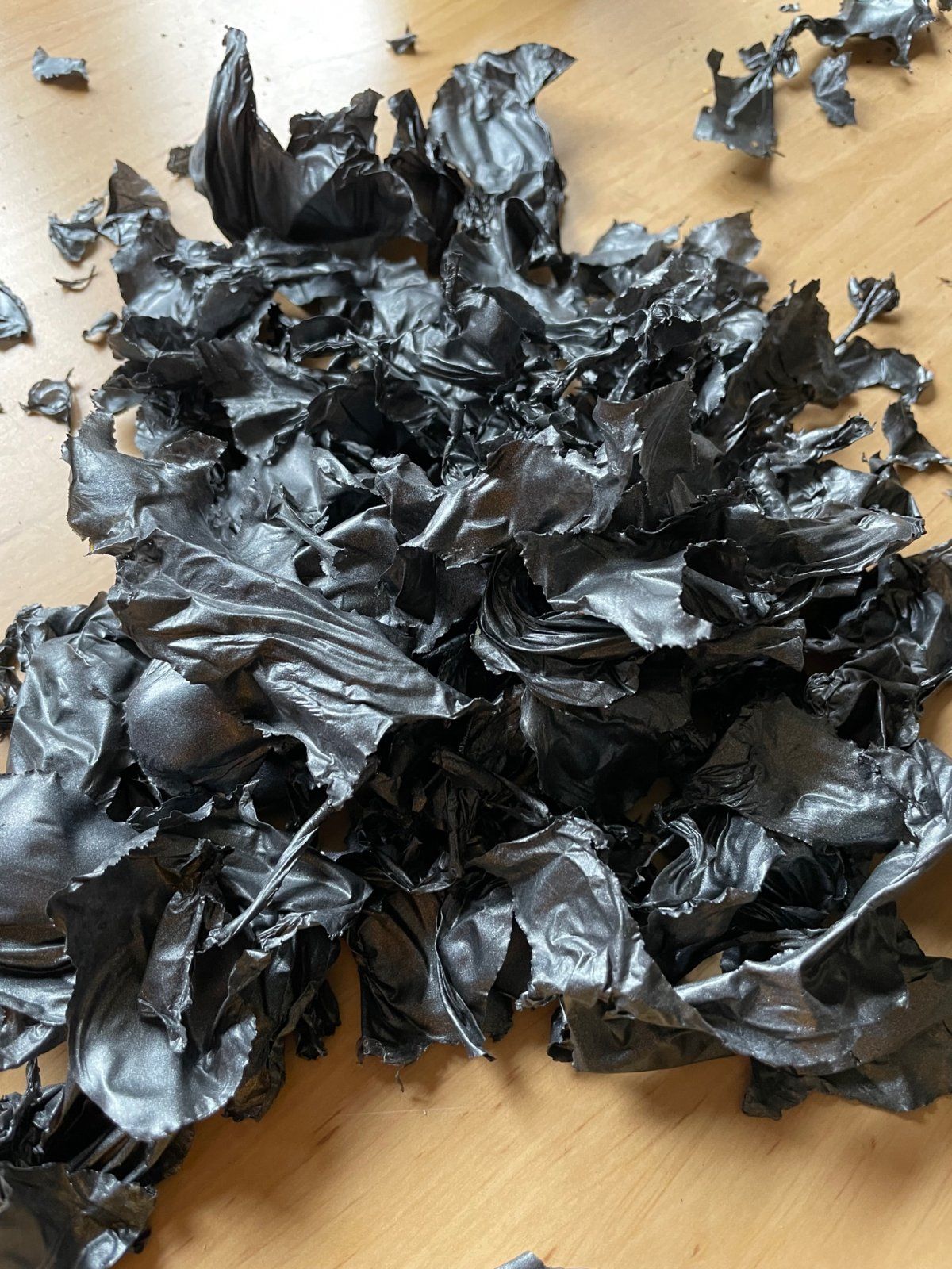

Einen recht interessanten Fall hatte ich mit diesem Rad:
Der Rahmen und die Gabel war mit Sprühfolie übersprüht - etwas ähnliches wie Plasti Dip.
Auf den Bilder sieht der Rahmen darunter besser aus, als er tatsächlich war - aber das ist ein anderes Thema.
Die Möglichkeit aus einem Highlight ein hässliches Entlein zu machen ist interessant. Es schützt den Lack gänzlich und ging tatsächlich rückstandslos wieder ab. Es gibt sowas auch in "klar/transparent" da könnte man Kettenstrebe und Unterrohr vor Beschädigungen schützen, zum Beispiel vor der Eroica etc..
seht selbst:
