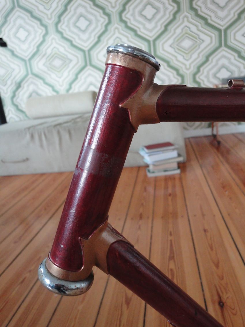

Der Rahmen ist auf übelste Weise übertüncht worden, und zwar gleich mit zwei Farbschichten (dunkelrot! drunter gold!!!) und offensichtlich mit ganz grobem Pinsel; es sieht aus, als hätte jemand aus dem Volkshochschulkurs Ausdrucksmalerei zum Rahmen gegriffen statt zur Leinwand, der Farbauftrag grenzt an das, was die Kunsthistoriker ›pastos‹ zu nennen pflegen.
Ich habe mich mit Lösungsmittel bewehrt und ein wenig an der Gabel gerubbelt. Die Hoffnung, Spuren von der Originallackierung unter der Tünche zu finden, hat sich leider nicht erfüllt. Es sieht so aus, als wäre der Rahmen vor (oder gar für) diesem/s Geschmiere sauber entlackt worden. Das verstehe, wer will.
Was ich mir da nun genau an Land gezogen habe, bleibt deshalb vorerst rätselhaft. Die einigermaßen auffällige Gabelkopfgravur habe ich unlängst schon einmal beim Gravurenbingo eingestellt.

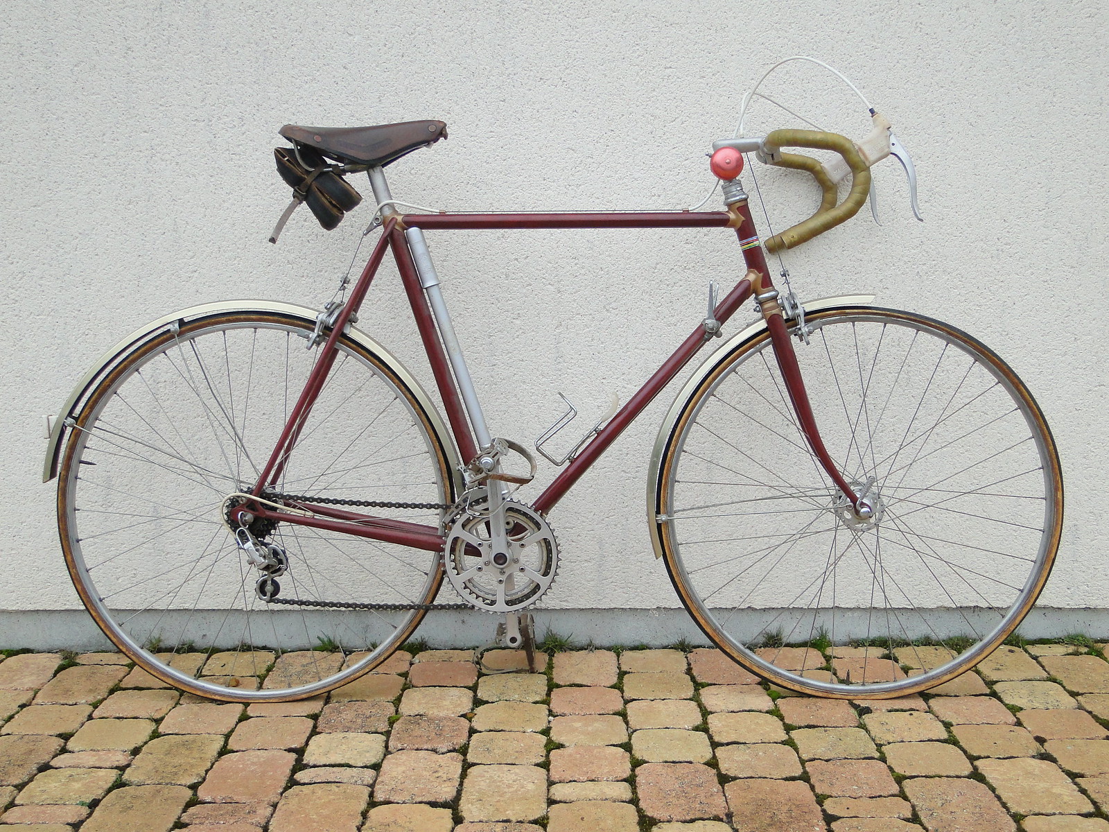

Der überaus freundliche und sachkundige Verkäufer meinte, nach Auskunft des Erstbesitzers wäre das Rad zu einem Fahrradhändler/-bauer aus Blois zurückzuverfolgen, der aber in diesem Fall wohl nur als Verkäufer, nicht als Hersteller tätig gewesen sei: Lyjack – dazu gibt es einen (recht überschaubaren) Thread bei tontonvelo; allerdings ohne auch nur den geringsten Hinweis auf die Hochrad-Gravur, die ja sicherlich das auffälligste Erkennungsmerkmal dieser nicht allzu häufigen Räder wäre, falls sie denn auf Lyjack als Hersteller verwiese.
So bleiben also nur die Indizien, die der Rahmen gibt: sehr schön gearbeitet, wohl aus Super Vitus (Rahmen und Gabel zusammen kommen, bei RH 58 m-o, auf gerade einmal 2400 g, sagt meine analoge Küchenwaage. Und da waren die Steuerlagerschalen und der Gabelkonus noch drin/dran).
Sind das Prugnat-Muffen, wie ich nach ersten flüchtigen Recherchen vermuten würde?
Abgesehen von der Bremszugführung und sehr hübsch gemachten Zuganschlägen an Unterrohr und Kettenstrebe gibt es keinerlei Anlötteile. Seriennummer? Fehlanzeige. Die Ausfallenden sind von Gipiemme. Spontan würde ich den Rahmen zeitlich auf Mitte-Ende 70er Jahre schätzen (nicht zuletzt wegen den Schutzblechösen). Könnte es sein, dass er aus einer kleinen, allenfalls lokal bekannten Werkstatt irgendwo in Frankreich stammt? Gab’s sowas? Weiß jemand was darüber?

Die Google-Bildsuche findet übrigens zu "Lyjack" ganz einfach, ähm - Deinen Rahmen:
http://www.flickr.com/photos/birhakeim/8287918692/
Und darunter den Link zu:
http://www.s268312722.onlinehome.fr/TH/SPONSOR/CYCLES_PHILIPPE.html
Hier ging neulich eins bei ebay weg:
http://www.ebay.fr/itm/velo-ancien-LYJACK-etat-de-fonctionnement-/121152084300
Und noch zwei:
http://philippe.barbeau.pagesperso-orange.fr/bio/images/v%E9lo%20course%201%202%20recentree%2050.jpg
http://philippe.barbeau.pagesperso-orange.fr/bio/images/v%E9lo%206eme%203%20recentree%2050.jpg
Danke für die Hinweise; ja genau, das ist der Rahmen – so, wie er vom Verkäufer offensichtlich aufgebaut war! (Aus der Distanz sieht man noch nicht mal die üble Malerei :)). So weit ich gesehen habe, gibts an Fotomaterial zu Lyjack in der Tat nichts, was nicht über den Thread, den ich verlinkt habe, auch schon verlinkt wäre – und eben die von Dir angegebene Ebay-Auktion, die aber wohl 1) ein deutlich älteres Rad betrifft und 2) eben auch keinen Aufschluss darüber gibt, ob die Gabelkopfgravur was mit dem potentiellen Hersteller zu tun hat.

Ist der Rahmen eigentlich gerade? Auf dem Bild sieht er an der Obermuffe etwas gestaucht aus.
steuerrohr-muffen-jpg.104627
Die Muffenform wie auch die Form und Lage der Gegenhalter sehen sehr nach 70ern aus. Die Bremszugführungen am Oberrohr könnten neueren Datums sein, vllt. war das der Grund (oder einer der Gründe) für die Entlackung und Neufärbung.

Na ja, steiler Lenkwinkel, etwas flacherer Sitzwinkel, Radstand vermutlich über 100, aber unter 105 cm, doppelt konifizierter Hinterbau vermutlich mit Lötspitzen - das gab es auch noch so, als ich mit dem Rennradfahren angefangen habe. Die Muffen und die Bremsbefestigung mit normalen Muttern wirken älter; Zuganschläge für ein Stück Außenhülle beim Tretlagergehäuse noch viel älter; MTB-Bremszuganschläge aber deutlich neuer.
Das liegt, soweit ich das beurteilen kann, nur an fehlenden Fotografier-Skills meinerseits, also (einmal abgesehen von den irritierenden Linienführungen des Hintergrunds) am schief gehaltenen und schief fokussierten Gegenstand der Knipserei.

Mein Urteil bez. der Geo bezieht sich auf das Photo des kompletten Rades, einen falsch rum liegenden Rahmen erkenne ich schon ...
Ja, so ist es bei mir auch, das Foto des kompletten Rades ist doch einigermaßen unverzerrt.
