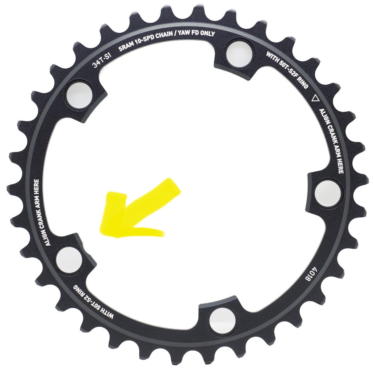

Der Schriftzug zeigt wie beim großen nach außen. Zudem hatte ich es schon 200km drauf, bevor ich das große montiert habe und es gab keinerlei Probleme. Von daher würde ich sagen, dass es richtig montiert ist, aber das große KB irgendwie Mist macht.
Ist auf deinen Bildern nur schwer erkennbar, sieht aber so aus als stimmt die Orientierung den kleinen KB nicht. Die Kette fällt dann beim Runterschalten nicht zwischen die Zähne sondern darauf und dann zur Seite runter.
Für Hidden-Bolt siehe Bild
Falls das nicht hilft kann es auch sein dass das TA KB nicht gleich ausgerichtet ist wie das Original SRAM. Dann entweder mit dem Original abgleichen um die richtige Orientierung zu bekommen oder passendes kl. KB kaufen
