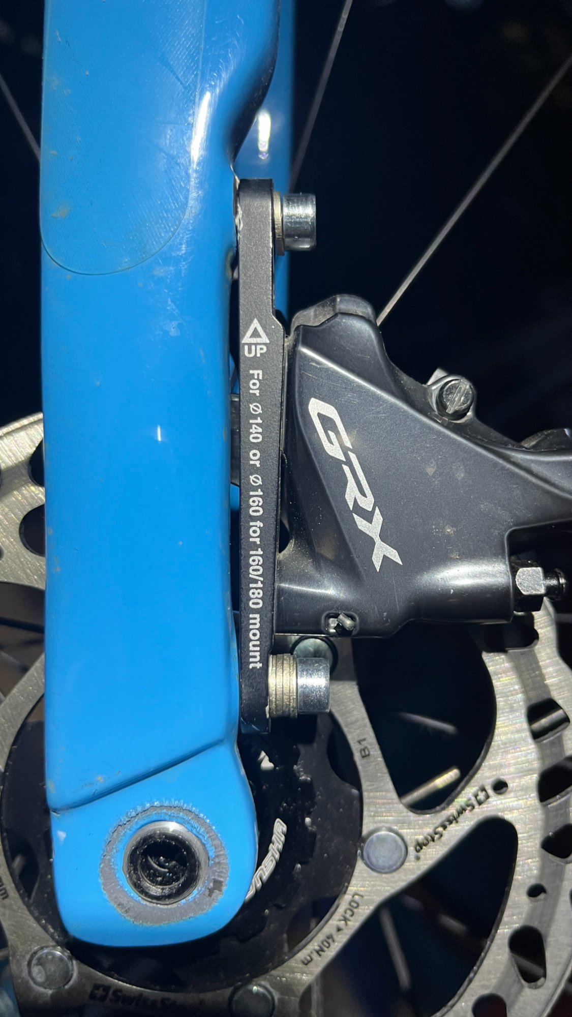

Moin.
Einleitung:
Nachdem mir zwei Fahrradläden die falschen Schrauben gegeben haben und fünf (!) andere die richtigen (M5) nicht hatten habe ich im Eisenwarenladen ordinäre Schrauben gekauft. Diese sind aber ein gutes Drittel länger und da diese für den unteren Anschlag zu lang sind (setzen wohl auf der Gabelinnenseite auf) habe ich weitere Unterlegscheiben eingesetzt.
Simple Frage:
So machen/fahren? (irgendwelche Bedenken?)
Oder lieber doch weiter nach den schwarzen Shimano-Schrauben suchen?

Moin.
Einleitung:
Simple Frage:
Kommt die Schraube wenigstens auf der anderen Seite wieder raus?
Zudem stellt sich mir die Frage, was da an der Steckachse so beschi... montiert war?
Irgendwas mit Gepäck?
Nein kommt nicht raus - die andere Seite ist geschlossen.
Was da an der Steckachse los war? Keine Ahnung, hatte ich mich auch schon gefragt - müsste ich den Vorbesitzer mal ansprechen. 🤔
Da ist aber nur etwas Lack ab... denke der hatte mal die Achse verkehrt rum versucht?!

Ja natürlich... muss ich mit meiner kleine Eisensäge dann mal ran... Hab keinen Schraubstock, war deshalb etwas "reserviert" das zu machen...
Bevor ! Du sägst, unbedingt eine Mutter auf die Schraube drehen. Nach dem Sägen dann die Mutter am Schnitt vor und zurückdrehen, um wieder ein sauberes Gewinde zu haben. Und den Überstand mit einer kleinen Feile abfeilen.
