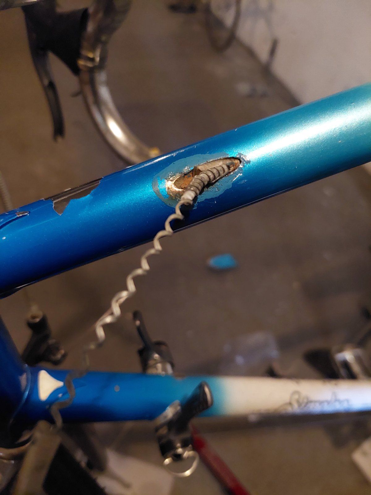

Ich wollte mal meinen Simplon Stahlklassiker wieder auffrischen und die Zughüllen erneuern.
Ich bringe ihn aber den Zug für die Hinterragbremse (im Oberrohr verlegt) nicht aus dem Rahmen heraus,
Wie man sieht hab ich schon einigermaßen kraft aufgewendet, werde aber jetzt erstmal nicht weiterziehen, denn wenn das ganze ganz abreißt hab ich ja ein noch größeres Problem.
festrosten kann da ja ansich nichts, denn das Ding ist ja außen mit Kunststoff beschichtet ?!?
Hat jemand eine Tipp?

nachdem ich dieses Problem hier mittlerweile mit viel Geduld und Gewalt gelöst habe, habe ich gleich ein neues.
Nicht nur ging der alte Zug nicht raus, eine neue Shimano-Standard Bremszug-Außenhülle passt auch nicht rein. Was vermutlich auch der Grund war warum die alte nicht rausging, weil auch im Prinzip schon zu groß.
Gab es da mal andere Größen oder gibt es schmälere Außenzughüllen? Das Rad ist Baujahr 87.
Der Rahmen sieht mir nicht danach aus, das Anschläge geplant wären, so wie bei manchen alten Pinarellos etc.
danke und liebe grüße Kid Charlemagne
Der Zugeinstieg zeigt aber schon massiven Rost, vermutlich auch im Inneren, der den Durchmesser erheblich verkleinert. Würde eine Kombination Rostlöser und eine improvisierte Drahtbürste versuchen. Z.B. einen aufgespleißtes Stück Innenzug mit Akkuschrauber.
Gruß messi

das hat nicht wirklich geklappt. ich fürchte fast, dass da innen noch plastik-reste vom der alten Ummantelung drinhängen. Wie auch immer das wieder da rauskommen soll...
grüße KidCharlemagne
