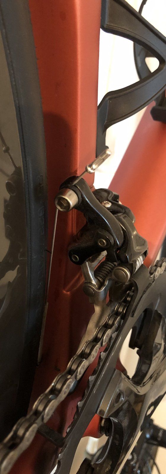

Hallo zusammen,
habe das Problem, dass der Zug vom Umwerfer am Mantel schleift, sobald ich einen Reifen mit Breite > 25mm aufziehen will. Habt ihr eine Idee, ob und wie man das ggf. beheben könnte?
Beste Grüße!
Ist ein Umwerfer von der Camps Chorus 12-fach. Die Klemmung auf die andere Seite zu verlegen wäre vlt. eine Idee 😃
Eine Auslass weiter außen ist leider nicht vorhanden.
