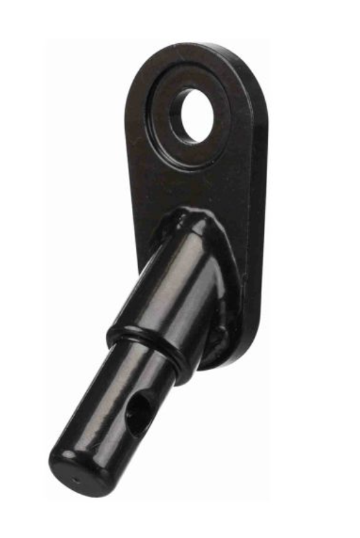

Nicht Rennrad, aber Fahrradbezogen:
Kann ich an meinem Tourenrad mit Schnellspannern ohne weiteres eine solche Anhängerkupplung für einen Hundeanhänger dranmachen oder brauche ich einen längeren Spieß? An sich bekomme ich auch mit Anhängerkupplung dazwischen das Endstück(?) noch dran, allerdings ist natürlich etwas weniger Gewinde verfügbar.
Bei mir geht es.
Nimmst halt nen MTB-Schnellspanner
Ja, habe ich auch beim Anhänger für die Kinder immer so gemacht.

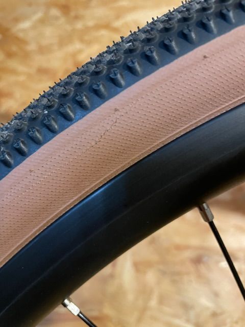

ich habe heute beim Luft nachfüllen einen Riss oder Schnitt seitlich am Mantel entdeckt. Ist das Problematisch oder kann ich damit ruhigen Gewissens fahren?
Ja so hatte ich das bei Shimano auch gemacht. Besten Dank!
