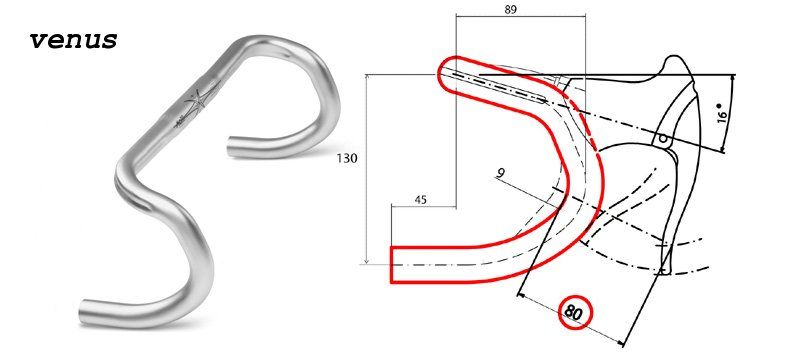

soweit ich weiß, gibts von modolo einen lenker speziell für frauenhände (bzw. kurzfingrige männer)
ja, ist schon klar, habe selber schon 2-3 verschiedene Modelle im Netz gefunden, aber ich frage mich eben, ob es damit dann schon gehalten ist?
Die Campagnolo Griffe dran - und dann passt es schon???

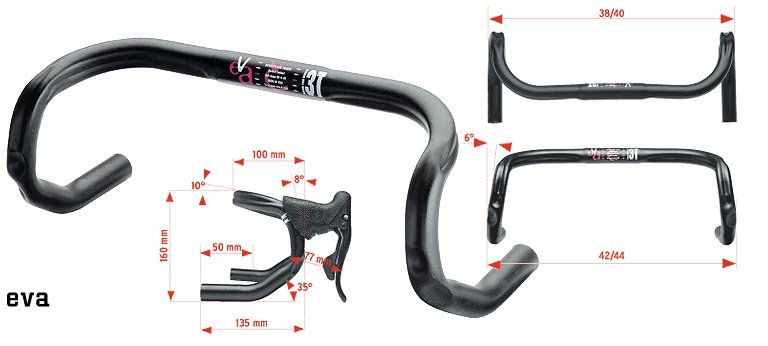

Das Lenkermodell "Eva" von 3ttt reduziert die Griffweite für den Ergopowerhebel bis auf 7,7cm.
siehe:
Ob dieser Wert für dich ausreicht, kannst du ja an deiner aktuellen Lenker-Bremsgriffkombination nachmessen.
Ja super!!
:daumen:
Das hört sich doch schon mal nach einer Möglichkeit an.... ich werd mal nachmessen.... bin echt gespannt... das wäre wirklich genial!!!
Danke dir für den Tipp!!!
siehe:
Den Lenker hat meine Freundin auch montiert! Langt (ihr) super! Bringt einiges, auch wenn ich es nicht genau in cm sagen kann...:)
ansonsten gibt´s noch den "Venus" von Modolo, aber den hast du bestimmt auch schon selber entdeckt...

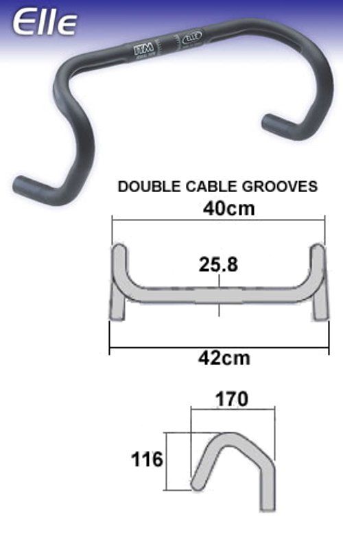

Eva vs. Venus?
interessant, interessant ...
Meine Freundin jammert schon seit längerem dass ihr die Hebel in der Unterlenkerposition zu weit entfernt sind.
Hat schon mal jemand beide Modelle, also Eva und Venus, in der Hand gehalten? Wie unterscheiden sie sich? außer in Farbe und Preis.
Gibt es noch Konkurrenzprodukte?
Übersicht
Model: Breite / Gewicht / Pries ca.
Modolo venus: 34;36;38;40;42 / 280g / 45,-
3ttt eva: 38;40 / 240g / 50,-
ITM elle: 40;42;44 / 260g / 45,-

Meine Freundin hat sich für den EVA entschieden.
Nur stellt sich jetzt die Frage nach der Breite. Bisher fährt sie einen 42cm (außen außen) breiten Lenker wobei ihr die Breite nicht negativ aufgefallen wäre. Hat aber leider keinen Vergleich.
Sie hat einen Schulterbreite von 40cm.
Nun die Kardinalfragen welchen sollen wir nehmen den 38ger oder den 42ger?
Moin,
38 stell ich mir sehr knapp vor. Viel Platz ist da nicht mehr am Lenker. Außerdem wohl ziemlich nervös zu lenken. Wohl eher 42 wenn es bisher keine Klagen gab.
Gruß k67
40 mitte-mitte :)
so einen Lenker mit Einbuchtungen würd ich mir nochmal überlegen, wer weiß ob das bequem ist
ich hab auch kurze Finger und komme mit den Ergos super zurecht, besser wie mit STI
xrated schrieb:
... so einen Lenker mit Einbuchtungen würd ich mir nochmal überlegen, wer weiß ob das bequem ist ...
Das ist recht gut überlegt. Julia kommt in der Unterlenkerposition kaum an die Hebel der Ergos (Typ-7). Obwohl sie einen 50ger Rahmen fährt ist ihr das etwas zu lang. Der Eva ist mit 10cm recht kurz und der Abstand von 7,7cm zum Hebel auch um 2,3cm kürzer als jetzt. Einen Versuch ist es auf jeden Fall wert.
