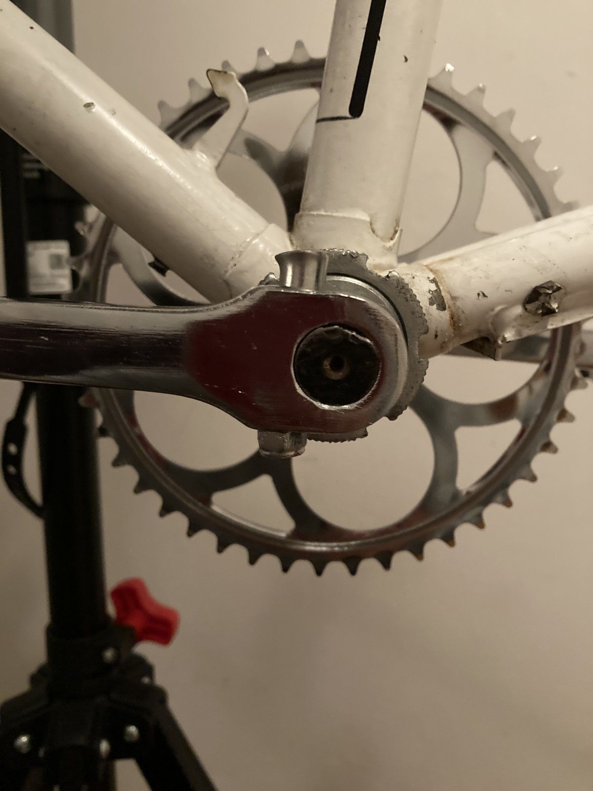

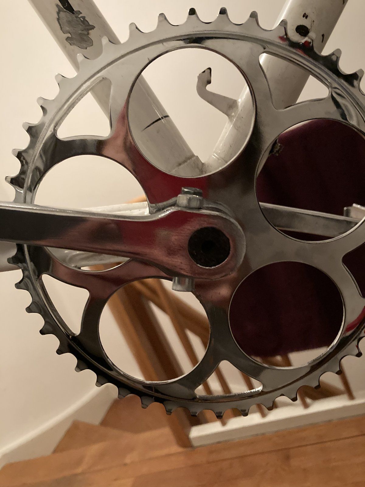

Hallo liebe Schrauber -Gemeinde,
erst mal hallöchen,bin ganz neu hier in dem Forum..
ich restauriere gerade mein 3.Fahrrad (ein Peugeot Randonneur/Rennrad aus den 60ern) und es ist eine kniffelige Sache mit den Kurbeln und Keilen.. die alten musste ich leider aufbohren/aufsägen,also hab ich mir ne neue Kurbel besorgt da meines Erachtens Achse und Lagerschalen i.O. sind..Beim auspacken hatte ich schon das Gefühl dass es sich um nicht so hochwertiges Material handelt aber habs trotzdem mal probiert ..
Habe heute die neue Kurbel montiert und festgestellt dass die Keile 1.nicht weit genug rauskommen als das man die Mutter fest aufschrauben kann (handfest geht aber mehr auch nicht,dann dreht sie durch) und 2. sieht es aus als hätte sich der Keil ein wenig verbogen
Meine Frage jetzt: soll ich den Keil wieder entfernen und hoffen dass die Kurbel und Achse das überleben und hochwertigere Keile kaufen oder könnte das schon halten da ich den Keil schon mit einigen festen Hammerschlägen reingehauen habe?

wow das ging ja schnell,danke schon mal 🙂
also beim einen Keil sieht es noch recht passabel aus (das war der 1.) aber der 2. naja.. dann werd ich sie wohl wieder entfernen und schauen dass ich was passendes finde..

Auf den Bildern sind die Kurbelarme auch leicht verdreht - also nicht 180° auseinander montiert.

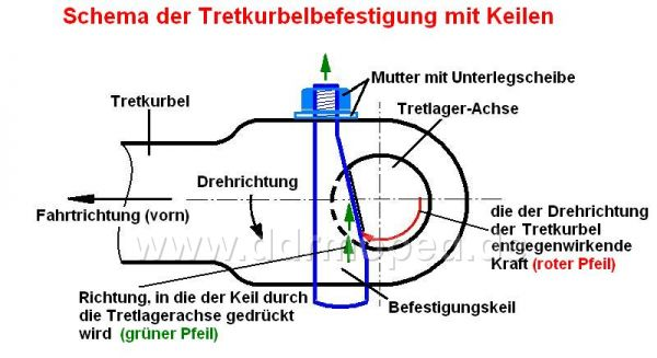

Der Keil muss an der abgeflachten Stelle der Achse eingeschlagen werden....nicht wie bei dir wie
gezeigt an der Rundung, dann verformt sich der Keil auch nicht.
habe die kurbel natürlich abgestützt 😉
und der keil ist an der flachen stelle,das sieht nur so aus weil ein stück am ende der achse (von anfang an) abgebröselt war..er ist halt einfach einen tick zu kurz und die abflachung hätte ich passenden feilen müssen..ob das lager jetz kaputt ist wird sich zeigen, ich geb mal mein bestes 😉

achso und laut nlz tutorial (falls das jemand kennt,der macht echt gute!) ist es egal von welcher seite man den keil eintreibt,wenn es ein tretlager ist das auf beiden seiten keile hat ,also ob von oben oder unten,aber er gibt den tipp dass der kurbelarm der antriebsseite nach vorne in fahrtrichtung zeigt und dann von oben den keil rein,so hab ichs dann auch gemacht..
...tja, so ist das mit den Tutorials.
Es ist durchaus nicht egal von welcher Seite die Keile montiert werden und es gibt sogar eine technische Erklärung dafür...
