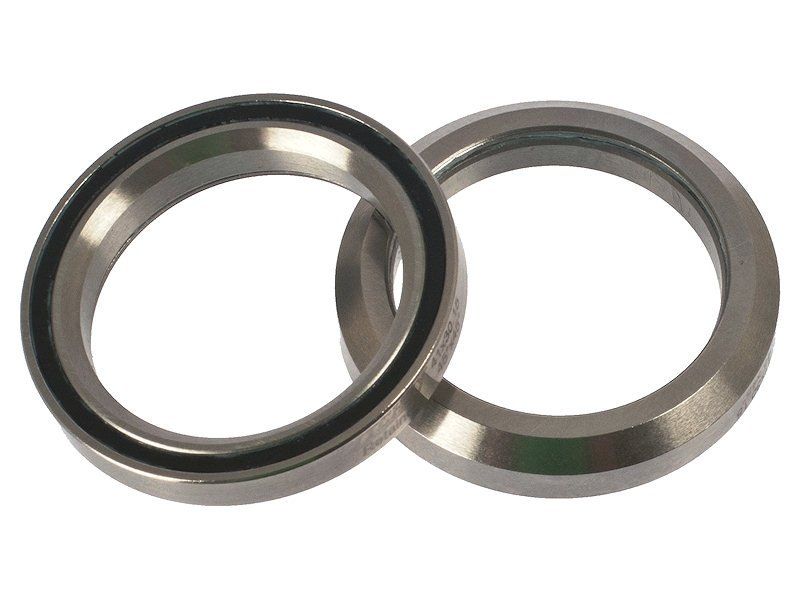

Ich vermute Du meinst das eigentliche Industrielager:
Ehrlich gesagt - der ganze Steuersatz kostet 15€. Du kannst natürlich schauen ob die Industrielager beschriftet sind und dann entsprechende Lager ordern, aber in diesem Fall ist da das benötigte Original leicht verfügbar ist jegliche Abkürzung schwer übertrieben. Wenn denn die Lager überhaupt ausgeschalgen sind würde ich die Lager aus einem neuen Satz verbauen. Sämtliche anderen Teile des Steuersatzes haben keinen Einfluss auf die Leichtgängigkeit, einfach nur alles über dem oberen Lager abnehmen und putzen reicht nicht.

Wenn Du einen offen gelagerten Steuersatz hast, kannst Du da nicht einfach Wälzlagereinheiten einsetzen. Du mußt schon das ganze Steuerlager tauschen. Die passen nicht zusammen.
Das Lager bei offenen Lagern besteht eben aus Kugelringen, Konen und Lagerschalen, die eben die anderen Kugellaufbahnen darstellen / beinhalten ( bei hochwertigen Steuerlagern wurden früher die Laufbahenn extra in die Schalen gepresst).
Es wird Dir nichts übrig bleiben, als das ganze Steuerlager zu tauschen.
Wenn das nicht kompatibel ist, dann geht es halt nicht. Ich dachte es gäbe vielleicht solche Ersatzlager:
die man in die Lagerschalen einlegen kann und gut ist. Wenn tatsächlich der gesamte Steuersatz ausgetauscht werden muss, werde ich wohl beim Radmechaniker meines Vertrauens vorstellig werden, denn die alten Lagerschalen und den Gabelkonus ausschlagen und die neuen einschlagen werde ich auf eigene Faust dann jedenfalls nicht.
