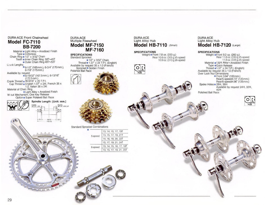

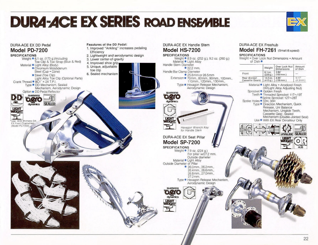

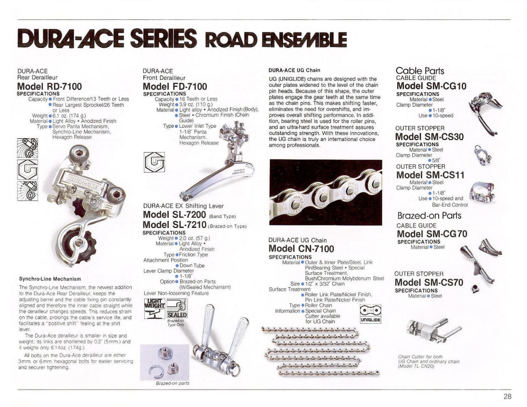

Hast du ein katalogfoto zur Hand?
Leider habe ich (noch) nicht mehr Informationen zur Ausstattung.
Es gibt nur ein Prospekt aus diesem Jahrgang und dort ist das Rad (SL) nicht enthalten. Das SR (eine Ausstattungsstufe darunter) hatte diese Ausstattung:

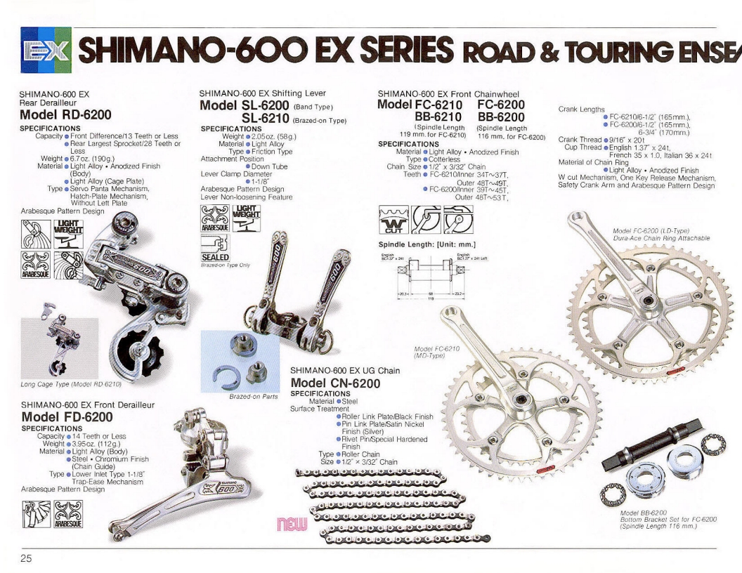

Mitt der Achtziger? Mittelklassemodelle kamen da wenn es Shimano sein soll mit der Shimano 600 EX und die Top-Gruppe hieß Dura Ace EX. Wenn Campa dann für die Mittelklasse wahlweise Nuovo Gran Sport oder Victory und für die Topmodelle wahlweise Nuaovo record oder Super Record. Also eigentlich ganz einfach. ;)
