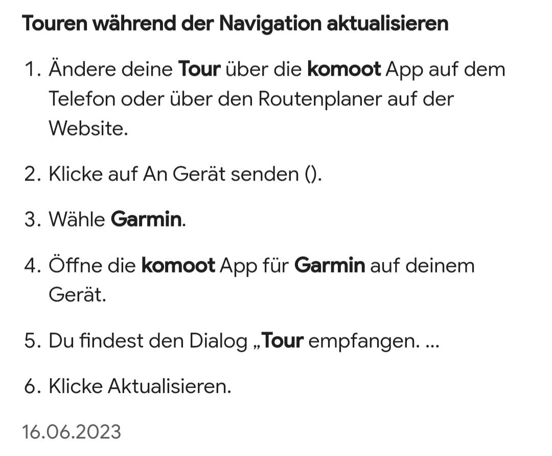

Funktioniert bei irgendwem die umplanen Funktion?
Sprich Navigation läuft auf nem Garmin Edge beispielsweise, ich plane die Route mit app um und schiebe sie direkt via app aufs Garmin.
Das soll nahtlos und unterbrechungsfrei funktionieren. OHNE die aktuelle Navigation zu speichern!
Geht aber bei mir nicht. Scheiss Connect will das ich ERST abbreche und speichere weiterhin. Ich kann statt komoot auswählen nur "ignorieren" antippen. Komme ich irgendwie doch in IQ kommt immer die Aufforderung zunächst Tour anhalten und speichern und dann darf ich in IQ komoot öffnen.
Sämtliche Software auf dem Smartphone und Garmin so wie in IQ sind auf neuestem Stand.

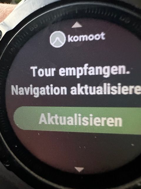

Hab nun beides ausprobiert.
A) wie üblich Tour via Connect offline auf's Gerät ziehen und dann über gespeicherte Strecken starten > will ich die Tour ändern kann ich nur "ignorieren tippen" und die Tour speichern...
B) wie oben. Komoot am Smartphone auf, Garmin gekoppelt via Bluetooth. Garmin Connect auf.
Starte Tour direkt via IQ Komoot App auf dem Garmin. Gehe in die App am Smartphone und ändere die Tour. Kann nicht DIREKT schicken, muss in App erst speichern und dann an Gerät senden. Und dann > selbes Drama wie bei A). "Ignorieren" und gefälligst Tour speichern sonst geht nix.
Was ist da kaputt?!
P.S.: Fehler gefunden. Er liegt bei Komoot... Es geht NUR auf UHREN.
Danke @Plautzilla Hatte mich schon gewundert, ob ich der Einzige bin bei dem das nicht funktioniert
Ich dachte schon ich werd bekloppt. Hab alles auf allen Geräten aktuell und nix geht.
Ich war mir eigentlich zu 100% sicher dass komoot es so kommuniziert hatte "hey neues feature" & nicht "aber NUR für Uhren".
