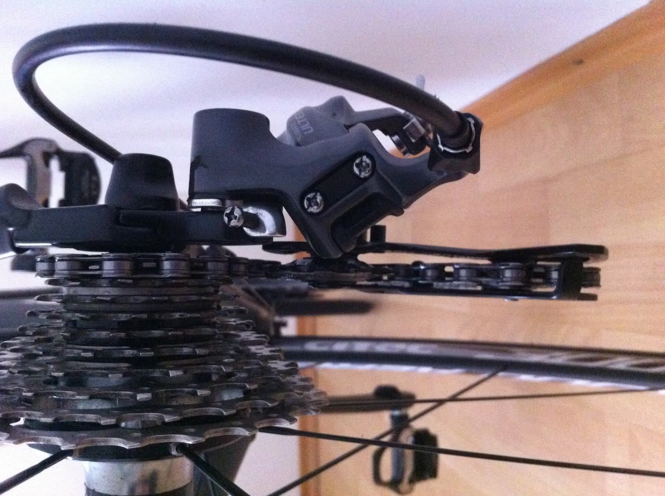

Ich habe in den beiden höchsten Gängen (kleinste Ritzel, großes Blatt) eine merkwürdige Unruhe. Beim pedalieren spürt man eine gleichmäßige Vibration. Man hört aber überhaupt nichts. Alle anderen Gänge laufen sauber und verursachen keine Vibrationen. Was kann denn diese Vibrationen verursachen?

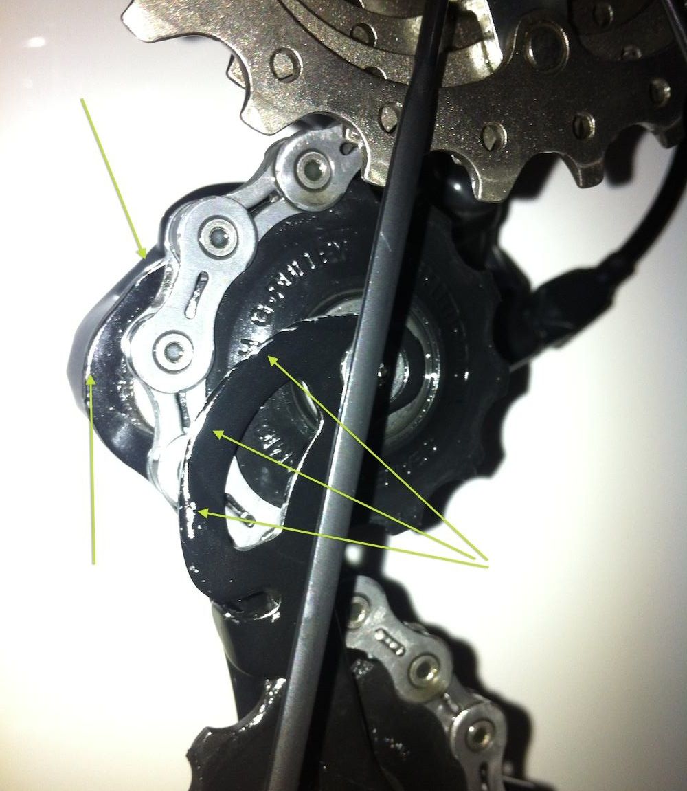

  • Mir ist aufgefallen dass der Käfig, der die beiden Schaltungsröllchen beherbergt, an den oberen Kanten lauter Kratzer hat. Ist das eine normale Abnutzung oder berührt der Käfig etwas was er nicht sollte?

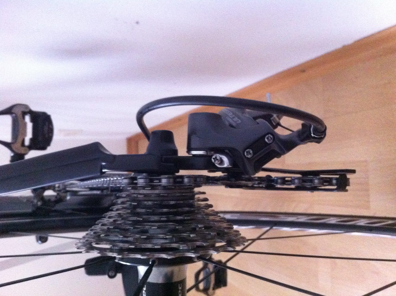

  • Ist es normal, dass bei der Einstellung kleinstes Ritzel und großes Kettenblatt, die Kette eine leichte Biegung hin zum Rad macht?

Dreh mal die äußere Anschlagsschraube (die obere) eine viertel oder halbe Drehung raus.
Könnte sein, daß das schon reicht.
Du meinst die H für High, also um die Begrenzung des Schaltwerks zu erweitern, so dass es sich weiter von den Ritzeln weg, nach außen entfernt?

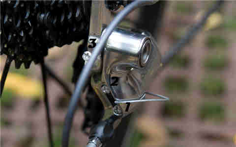

Das Schaltröllchen liegt nicht zufällig am Zahnkranz an?
Dann musst du nämlich die Vorspannschraube etwas hineindrehen, daß das Schaltröllchen weiter nach unten kommt.
( Schraube Nr. 3 auf dem Bild)

Die Kette kommt aber nicht vorne an deinen Umwerfer ran?
Sieht auf dem Bild nämlich relativ eng aus (aber dafür ist der Hintergrund nicht deutlich genug^^).
