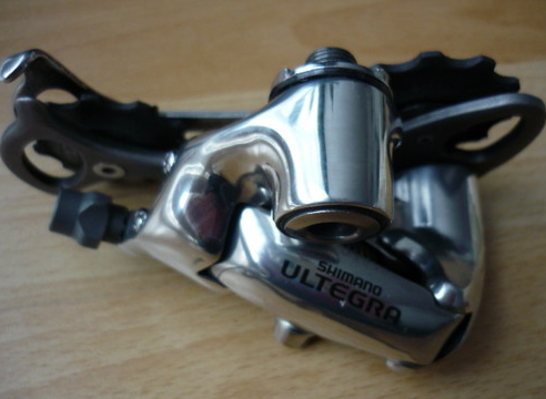

ich baue mir gerade mein altes Specialized RR auf, das über eine 105er Rahmenschaltung (2fach, 7 Gänge) verfügt. Da ich den alten Renner gerne auf Ultegra umstellen würde um die 1990er 105er Plaste-Teile loszuwerden, habe ich mir nun bei eBay diese Teile besorgt:
Passt das so zusammen? Schaltwerk müsste sich doch dementsprechend auf 7 Gänge begrenzen lassen?
Könnte ich auch eine aktuelle 105er 2fach STI-Einheit an das ganze hinbasteln oder muss es eine ältere STI-Einheit sein? Könnte ich auch Campagnolo STI verwenden? :)

Zu einer 7-fach Kassette passen keine aktuellen STIs. Idealerweise sind hierfür die 7-fach STIs ST-A410 aus der RSX-Gruppe geeignet, die einzigen 7-fachen von Shimano.
Mit etwas Geschick beim Einstellen gehen auch 8-fach STIs, Ausrichtung dann unbedingt auf das mittlere Ritzel. Schaltet noch recht brauchbar, obwohl die Ritzelabstände schon geringfügig anders sind. Gewisse Campa-Hebel sollen auch so ähnlich passen, da habe ich jedoch keine praktischen Erfahrungen mit.
Alternativ ginge auch die "8-aus-9-Methode", dabei nimmst Du eine 9-fach-Kassette und montierst davon nur 8 Ritzel (das Größte weglassen incl. Distanzring), das passt auf den 7-fach Freilauf, evtl. noch mit 1mm Distanzring, wenn Spiel fühlbar. Du brauchst dann natürlich auch eine Kassette mit Einzelritzeln, bei einigen Kassetten sitzen die größten Ritzel auf einem gemeinsamen Halter, damit geht es nicht.
Du brauchst dann natürlich auch 9-fach-STIs, denn der Ritzelabstand entspricht ja dann dem einer 9-fach-Schaltung.

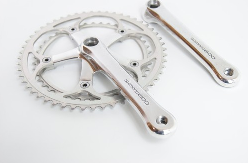

9x3 Schaltung und EX 600 Kurbel sollten passen, oder?

Die Kurbel geht, fahre selber auch eine 6207 mit 9-fach Kette, allerdings mit 9-fach (6500) Ultegra-Blättern, da die alten Biopace-Blätter abgenudelt waren. Mechanisch haben die Ultegra-Blätter jedoch so gut wie die gleichen Maße (Blattdicke und damit auch Kettenblattabstand) wie die alten 600er, so dass es gut zusammenpasst.
Kettenklemmer mit der 9-fach Kette zwischen den Blättern hatte ich auch nie. Das Ganze hat auch mit einer 7-fach Kassette bestens harmoniert.

Das eine superschmale 9-fach Kette auf der "breiten" Kurbel läuft möchte ich bezweifeln...
Puhhhh* Da bin ich ja beruhigt. Mir gefiel die 600er Kurbel einfach besser als die Ultegra. :)

Ich hätte Dir auch nicht so explizite Tips zur 6207 gegeben, wenn ich diese Kombi nicht selber so fahren würde. Bei anderen Kurbeln und Blättern mag das auch anders aussehen. Insofern ist der Einwurf von Bremen1971 natürlich berechtigt.
