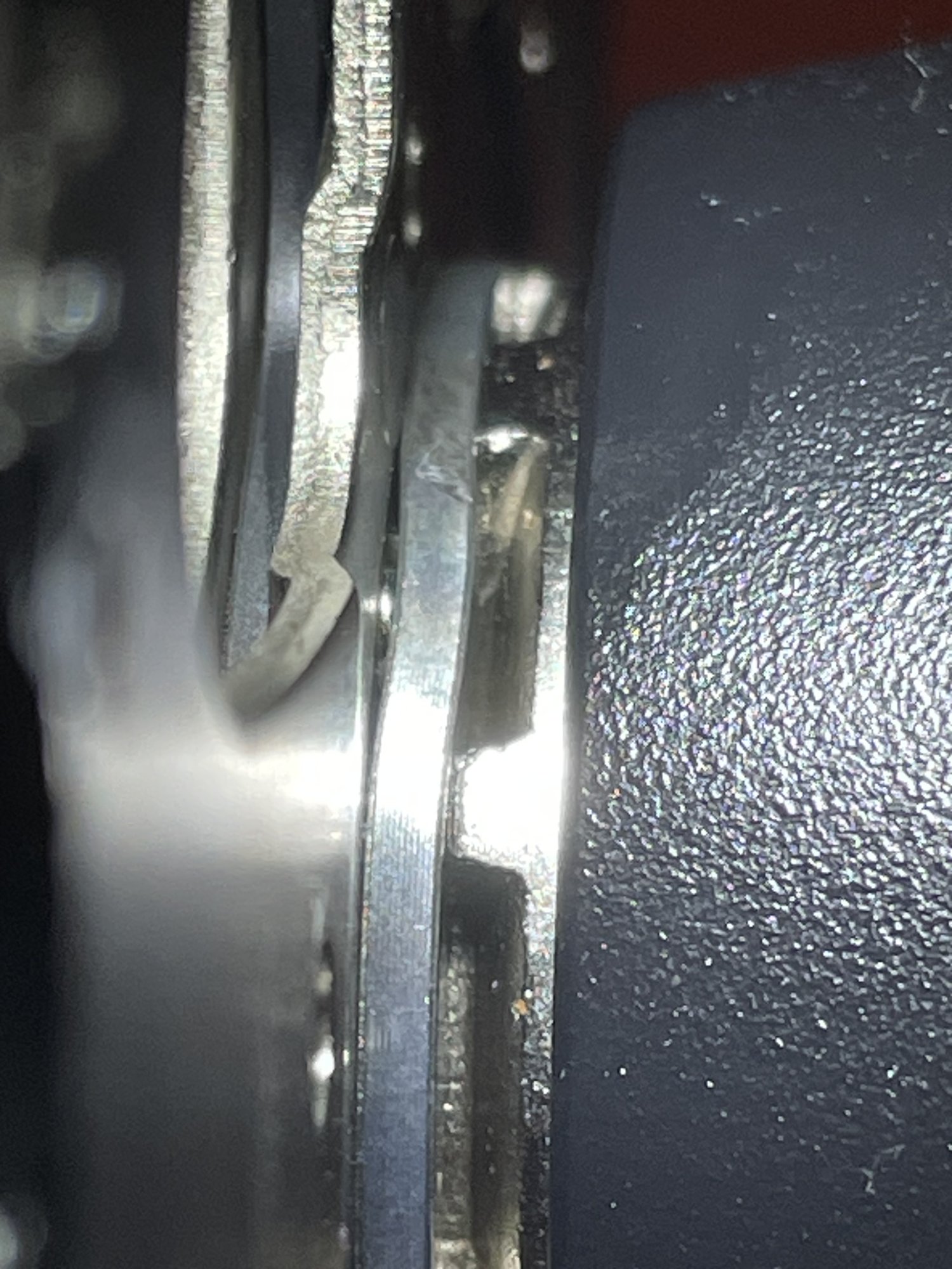

Hallo zusammen,
ich habe ein Problem mit meinem Setup auf dem Rollentrainer und möchte Schäden am Freilauf vermeiden.
Setup:
  • Trainer: Wahoo Kickr Core
  • Kassette: Shimano CS-HG500-10 (10-fach, 11–34)
  • Distanzring: mitgeliefert, 1,85 mm
  • Rad: 10-fach Shimano
  • Achse: fest, kein Spiel
Problem:
  • Knarzen / Brummen nur unter Last
  • Vibrationen sind bis in die Pedale spürbar
  • Geräusch/Vibration werden stärker, je größer das Ritzel und je höher der Druck
  • Im Leerlauf kein Geräusch
  • Kassette hat kein fühlbares Spiel
Beim Ausbau habe ich gesehen, dass sich der Distanzring sichtbar verformt/verbogen hat (siehe Foto).
Die Kassette scheint dadurch nicht ganz plan auf dem Freilauf zu sitzen.
Fragen:
  • Ist die CS-HG500-10 (11–34) mechanisch problematisch auf dem Kickr Core?
  • Kann der verbogene Spacer die Ursache für die Vibrationen sein?
  • Risiko für Freilaufschäden, wenn man so weiterfährt?
  • Empfehlung für kompatiblere 10-fach Kassette?
Danke vorab!
