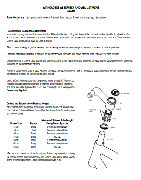

Mach doch mal paar Fotos von dem Aufbau. Vielleicht kann sich dann jemand den Aufbau zusammenreimen und Tipps geben.
Dankeschön, die Zeichnung habe ich schon;)
Der Gabelschaft ist leer, mein Gedanke war das dort irgendetwas zum Einstellen fehlt.
Dem ist wohl nicht so, also neue Lager erforderlich.
Danke für die Hilfe:daumen:

Danke für die Explosionszeichnung/Montageanleitung.:daumen:
Leider komme ich auch damit nicht weiter, denn 1. dient die Anleitung nur für Gabeln mit 1 1/8" Schaft, bei mir ist eine Gabel mit 1 1/16" Schaft montiert und 2. ist mein Gabelschaft (Alu) leer, es sind weder eine Kralle oder ein Kompressor/Expander montiert:(
