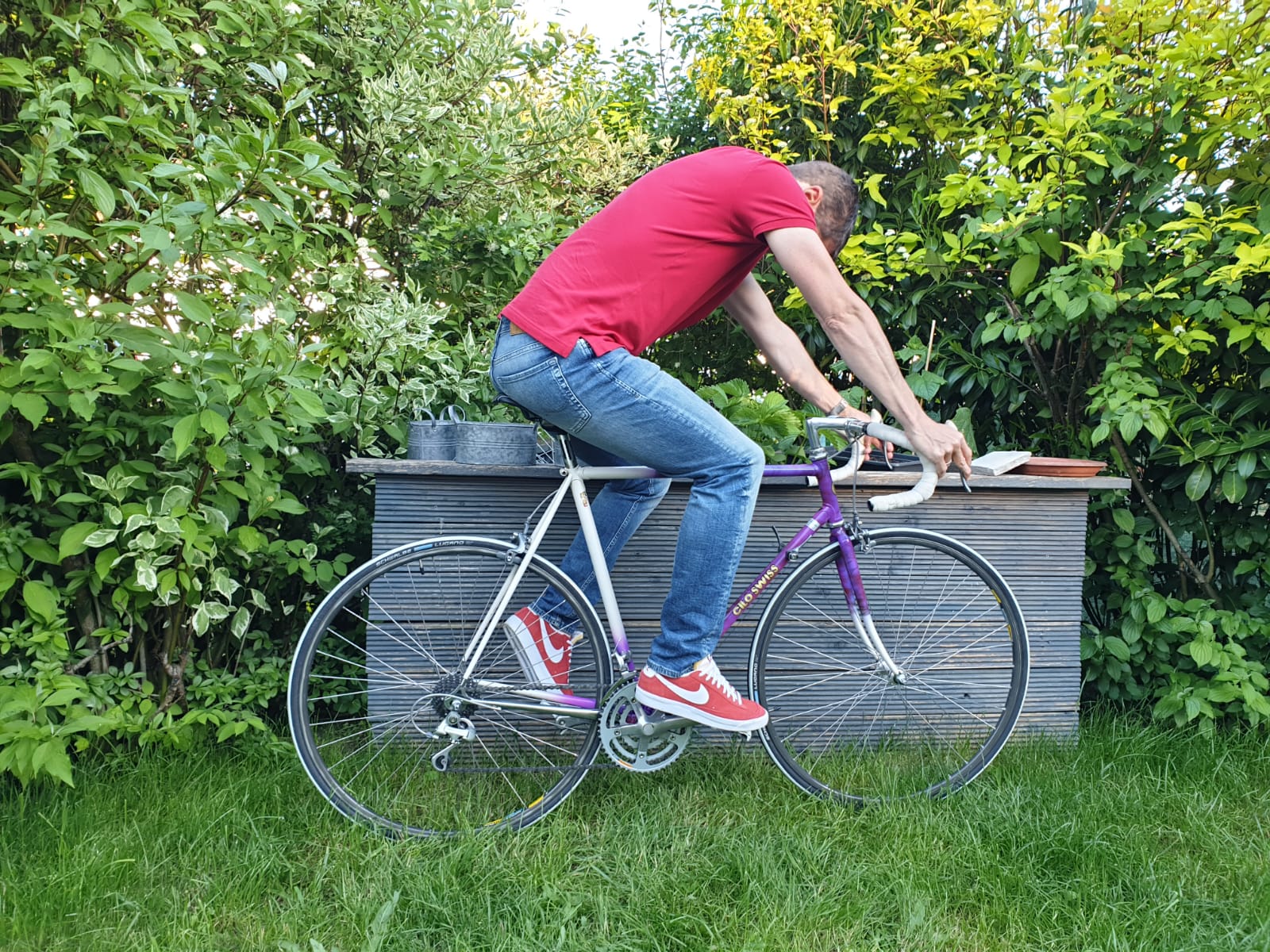

so hier die versprochenen Bilder
Sattel konnte ich noch ein Stück rausziehen, so komme ich mit der Ferse gerade so an das unten stehende Pedal.
Was sagt Ihr? Kürzerer Vorbau und Kompaktlenker?

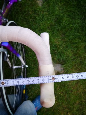

hier noch weitere Maße des Rahmens.
Der Vorbau ist Mitte-Mitte 10cm lang

Lass dich Mal in einer vorbeifährt ablichten ,dann kann man besser sehen wie du draufsitzt,die Specis können da Schlüsse ziehen ob das Rad passt
Ein Hufschmied lässt sich auch das Pferd vorführen ,bevor er entscheidet was angefertigt werden muss

Ja das sieht ja jetzt erstmal nicht grundlegend falsch / unbequem aus. Wie schon erwähnt wurde: Bilder von der Seite im vorbeifahren helfen noch mehr.
Ich nehme an du willst dein Gesicht auf dem Foto verstecken, aber die Haltung da führt natürlich auch bei angehobenem Kopf sehr schnell zu nackenschmerzen Deluxe.
Zur Haltung 3 Dinge verinnerlichen:
  • Schultern runter, bzw Kopf raus
  • Ellenbogen leicht gebeugt und locker (damit absorbierst du Stöße, das ermüdet die Muskulatur nicht so)
  • Hände fest aber nicht verkrampft am Lenker
kurz gesagt: nicht auf dem Lenker abstützen sondern eben lenken :D
Wenn man sich daran immer wieder erinnert merkt man schnell, dass man fürs rennradfahren auch andere Muskeln braucht als Beine. Positiv dabei: die Schmerzen sind nicht so schlimm nach ausgedehnten Touren ;-)
edit: du wolltest ja konkrete tips: ich würde erstmal so wie es jetzt ist etwas fahren und dabei immer wieder mit der sattelposition experimentieren… sitzt du lieber „über“ oder „hinter“ dem Pedal? Passt die sitzhöhe? Sattelneigung? Wenn das soweit für dich passt kann man über Vorbau und/oder Lenker besser reden. Klar beeinflusst sich das auch immer gegenseitig, aber ob der Sattel 2cm nach vorne oder hinten verschoben ist macht schon Einen enormen Unterschied für die sitzlänge.

Das passt grundsätzlich. Jetzt hast Du keine Ausreden mehr, am Wochenende schrubbst Du ein paar Testkilometer und entwickelst ein Gefühl für die Maschine.
