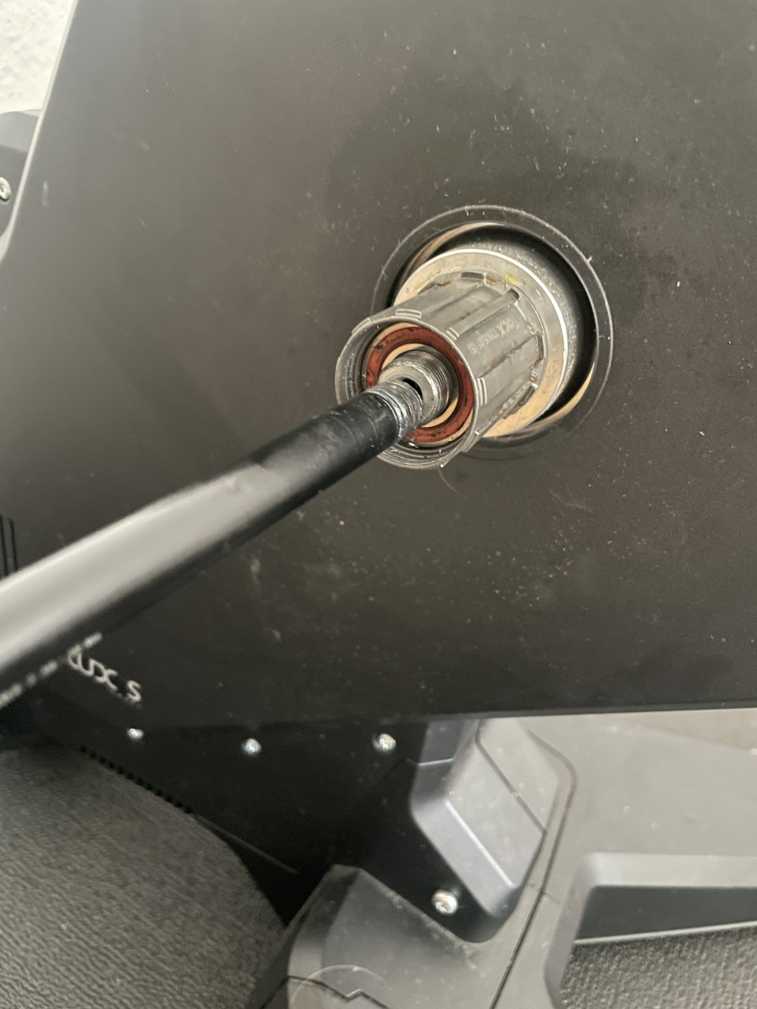

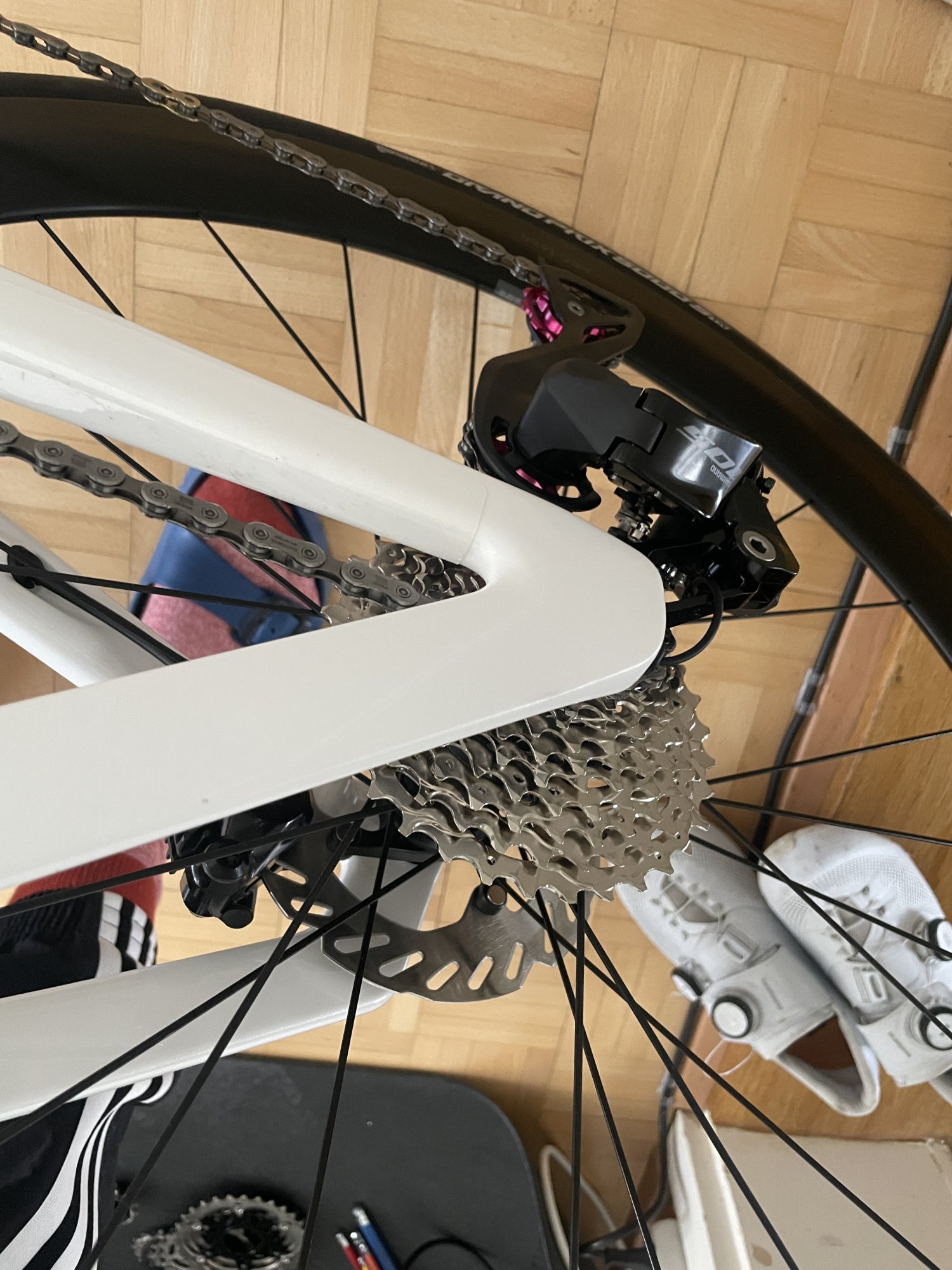

Nach 2.5h probieren und Internetrecherche bin ich am Ende meiner Nerven. Weiss jemand wie ich das Aeroad (cf slx 7) auf meine Tacx S Smart Rolle kriege?
Die originale Steckachse krieg ich nicht durch den Trainer, da das Loch zu klein ist und von der Drive Side nicht Gegenziehen kann.

Bei meinem Elite muss ich für thru-axle die Adapter wechseln, die waren dabei - mit den für schnellspanner wäre es auch zu eng.
Bei dem Core 1 waren Alu-Buchsen für verschiedene Längen der Steckachse dabei, du musst nur die richtige aufsetzen.
ist wohl zu spät, aber hier wären Adapter für den Tacx - k.a ob der aber auch passt.

Das kann gar nicht nicht gehen (glaube ich)
Man braucht keinen nicht mitgelieferten Adapter um ein modernes Rad (wie es das verlinkte Canyon Aeroad ist) mit 142mm Steckachse des Rads auf dem Core 2 zu befestigen.
Hier die Anleitung für den Core 1: https://de-eu.wahoofitness.com/media/wysiwyg/instructions/Wahoo_KICKR_CORE_QSG.pdf (Seite 2 und Seite 6). Core 2 sollte analog funktionieren.
