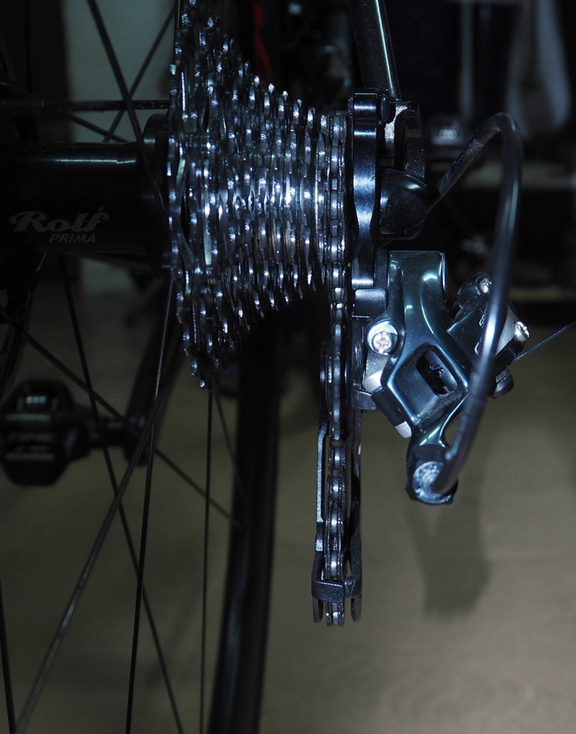

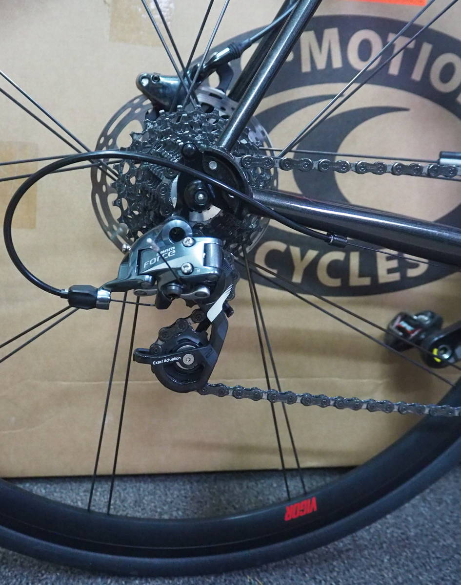

ABER im größten Gang (50 - 11) - und nur in diesem - springt die Kette in unregelmäßigen Abstanden. Auf dem Montageständer und damit ohne Last läßt sich der Effekt nicht reproduzieren und während der Fahrt sieht man auch nichts. Von Gefühl her scheint die Kette auf das Ritzel aufzusteigen und fällt dann, sobald Zug drauf kommt, wieder in die korrekte Position.
Die Schaltwerksposition bei 50 - 11 sieht so aus:
Hat jemand hier noch eine Idee was die Ursache sein könnte?
