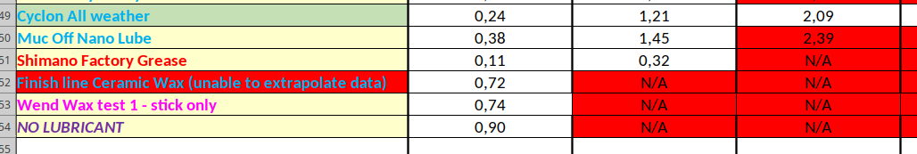

Der Kollege von ZFC war so freundlich und hat diese so ungemein wertvolle »Werksschmierung« mal durch sein Testprotokoll laufen lassen. Nur zwei Produkte waren noch schlechter! Also toi-toi-toi!
