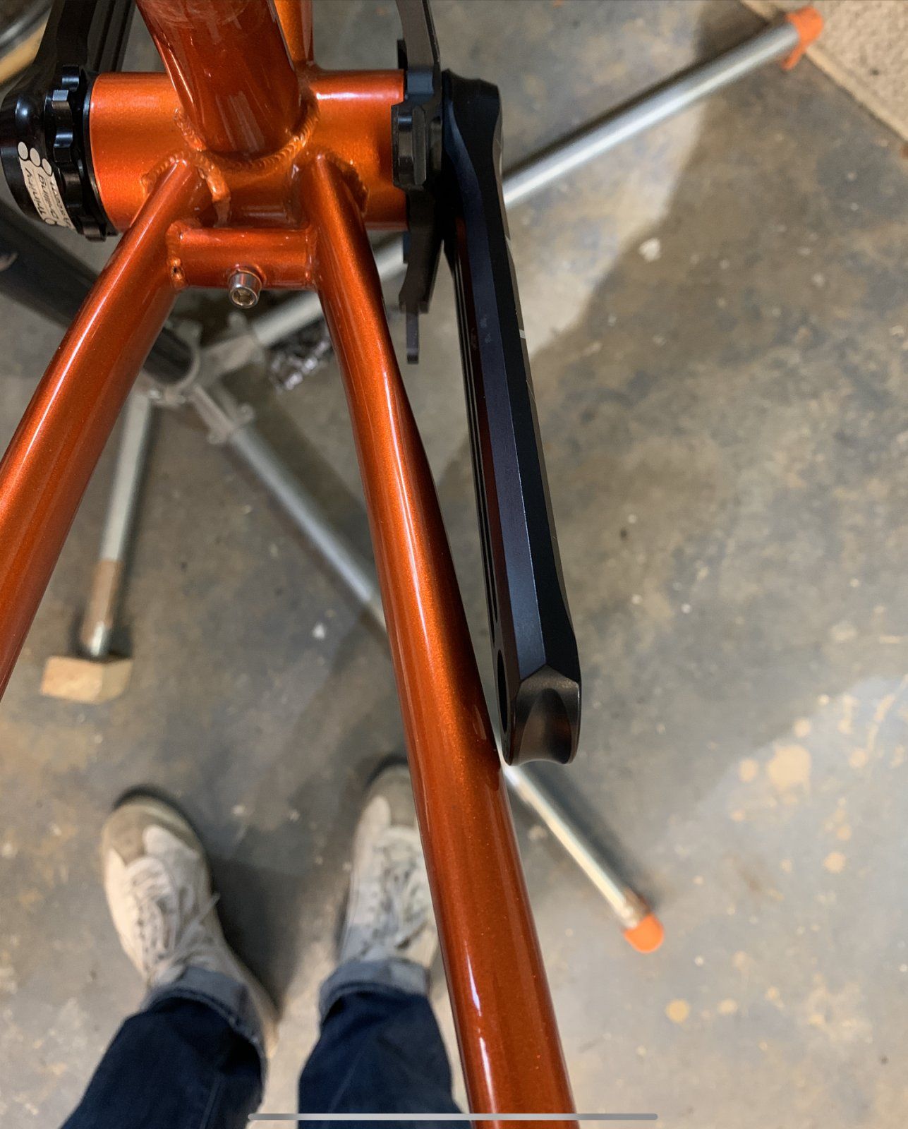

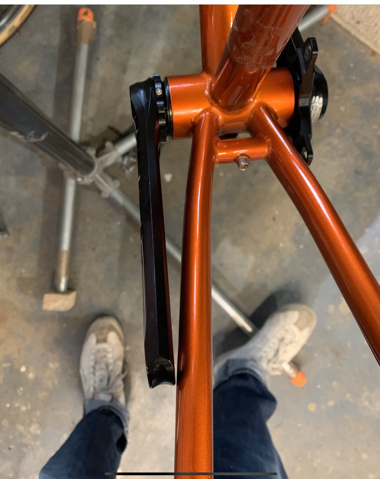

hallo liebe Rotor-Gemeinde,
ich habe folgendes Problem: ich habe eine 3D+ Kurbel in einen Bombtrack Arise Rahmen mit BB86 Standard eingebaut. Leider habe ich auf beiden Seiten nur 1 mm Luft zur „Kettenstrebe“ - die Achse ist zu kurz - one fits all? Bei mir nicht!
Gibt es verschiedene Achslängen? Was kann ich da machen, außer, dass ich die Streben eindelle?
Vielen Dank für eure Hilfe!
Beste Grüße Sebastian
Wenn es die aktuelle 3D+ ist, gibt es zwei verschiedene Achslänge mit 30mm Durchmesser (24mm-Achse nur die schmalere). Siehe hier: https://www.bike-components.de/de/R...ur-mit-Direct-Mount-Spidering-Q-Rings-p61072/
Vermutlich brauchst eine breitere Kurbel bzw. eine mit größerem Q-Faktor. BB86 mit 30mm-Achse ist bzgl. des Innenlagers allerdings etwas problematisch bzw. wenig langlebig, weil zu wenig Platz für die Kugellager. Besser wäre was mit 24mm-Achse. Fahren kann man damit natürlich.
Man sieht es aus der Perspektive natürlich nicht gut, aber es sieht mir nach einer älteren 3D+ aus, nicht nach der aktuellen ALDHU oder Vegast. Und soweit ich weiß, ist die Welle bei allen älteren Kurbeln fest mit einem Kurbelarm verbunden und kann nicht getauscht werden. Bei den neueren geht das und da gibt es, wie schon erwähnt wurde, zwei Kurbellängen. So, wie es jetzt ist, wird das jedenfalls nicht gut gehen, das ist zu wenig Platz zu den Kettenstreben.
