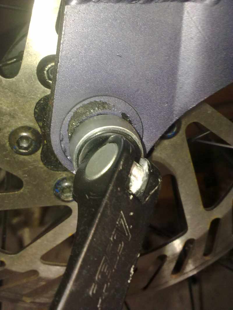

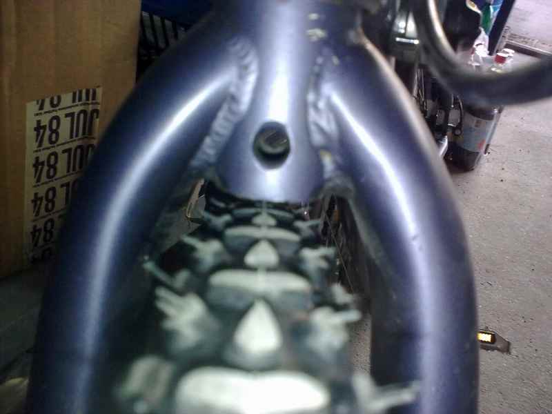

1) Ich bin letzte Woche mit dem RR gefahren und hatte nach 10km einen Platten. Ich dachte mir ich brauch neue Reifen - sollten für straßen mit schlechtem Belag tauglich sein und ev. ein bisschen Schotter-tauglich. Nach Studium des Forums habe ich mich für die "Schwalbe CX Pro" entschieden. Diese sind laut einigen Beiträgen eher breiter und nicht so hoch.
Ich habe mir heute die 2 Reifen und 2 Schläuche um 50€ gekauft und habe nun das Problem, dass der Reifen doch zu hoch ist. Wenn ich die Gabel anhebe geht er sich gerade so mal aus (Fotos).
Meine Frage nun: Kann ich so fahren mit angehobener Gabel? oder soll ich den Reifen zurückgeben (falls möglich) und einen neuen nehmen?

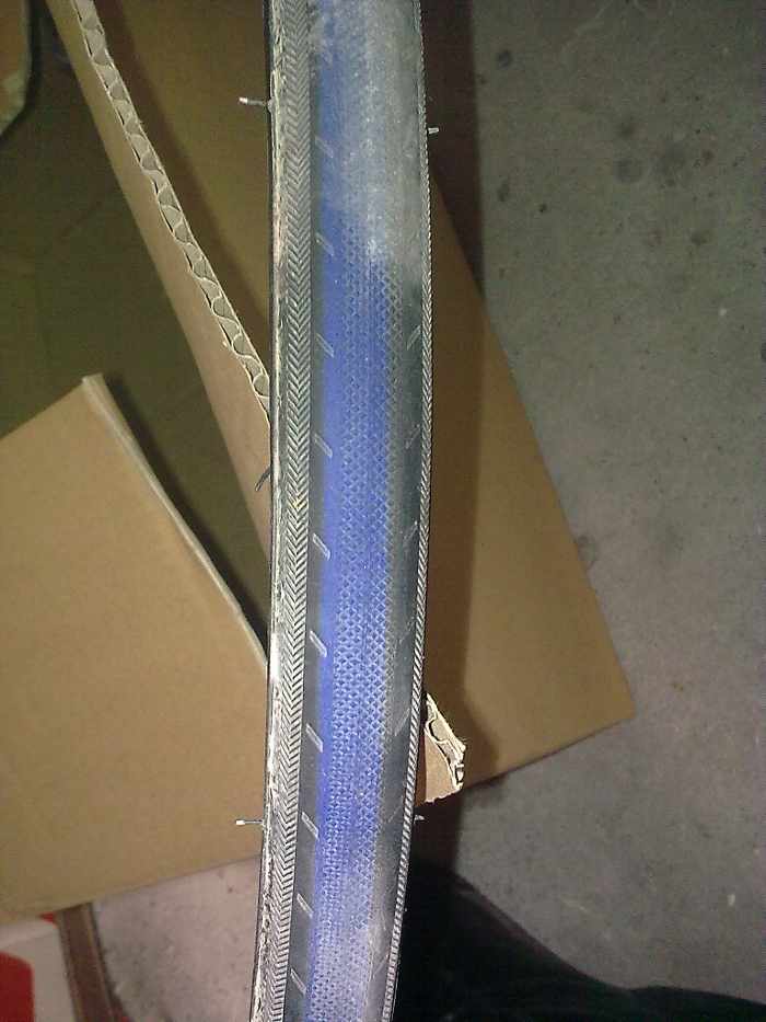

2) Mein alter Reifen ist ein Kenda Reifen. Ich hab im ganzen Netz nach ihm gesucht aber nicht gefunden, da keine genau Beschreibung am Reifen ist.
Kann mir jemand sagen welcher Reifen genau das ist? ev. Link? Ist es ein guter Reifen? Preiskategorie? Pannensicherheit?
Auf dem Reifen stehen folgende Angaben:
Kenda, Nylon, (23-622), 700X23C, K-191-008, Max. Pressure 110 PSI 7.7 kgf/cm² 770 KPa
Ein Foto vom Profil ist im Anhang vorhanden. Wie ist das Profil? Noch ok? eher neu? schon zum wechseln?

Bin etwas verwirrt, mir fallen nicht viele Rennräder mit Scheibe ein, und die Schweißkunst auf dem ersten Bild wirkt auch etwas unvertraut.
Egal, lasset mit den Reifen. Schon gar nicht mit angehobener Gabel wie Du Dir das denkst.
Lass mal folgenden Film ablaufen: Schön Speed auf'm Tacho, leichte Bodenwelle, die Gabel sackt ab ......Klar?
Der Kenda sieht noch nicht komplett runter aus.
Grundsätzlich passt jeder 622/23mm Reifen, 622/25 sollten auch, ab 28mm Breite wird das Glückssache.
Der CXPro und eigentlich alles mit ordentlich Profil kann auf ein richtiges Rennrad in den seltensten Fälle drauf. Cyclocrosser sind da extra breit gebaut. Deshalb können die auch keine Rennradbremsen nutzen.

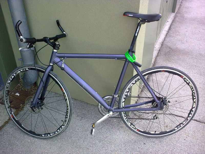

Ist das so ein Un-Rad, wie es hier schon des öfteren "zerrissen" wurde? Die Ausfaller, die Scheibe und die Gabel in Verbindung mit der RR-Bereifung sprechen irgendwie dafür.
Wie dem auch sei: auf jeden Fall ändern, so is das saugefährlich. Nimm nen etwas schweren RR-Reifen für schlechtes Wetter, damit kann man auch mal nen Schotterweg bewältigen, ohne dass gleich lauter Schlitze drin sind.

Was ist ein Un-Rad? :) naja hab das radl halt günstiger bekommen und genommen. hehe :) foto im Anhang.
Also soll ich die alten Reifen drauf lassen oder doch neue nehmen? Deswegen wollt ich eigentlich die genaue Bezeichnung der Reifen haben um mich über deren pannensicherheit zu informieren,....
