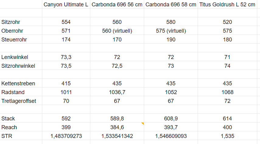

Was wäre denn eure Einschätzung bezüglich der Geometrie des Rahmens? Probefahren geht ja leider nicht.
Ich wünsche mir eine noch bequeme aber sportlich, aktive Geo, also keine Renngeometrie.
Preislich komme ich für den Rahmen (incl. Modifizierter Gabel, Sattelstütze und Klemmung, Custom Lackierung, extra Schaltauge, Steckachsen und Steuersatz) incl Shipping, Zoll und Paypal auf ca 750€.
