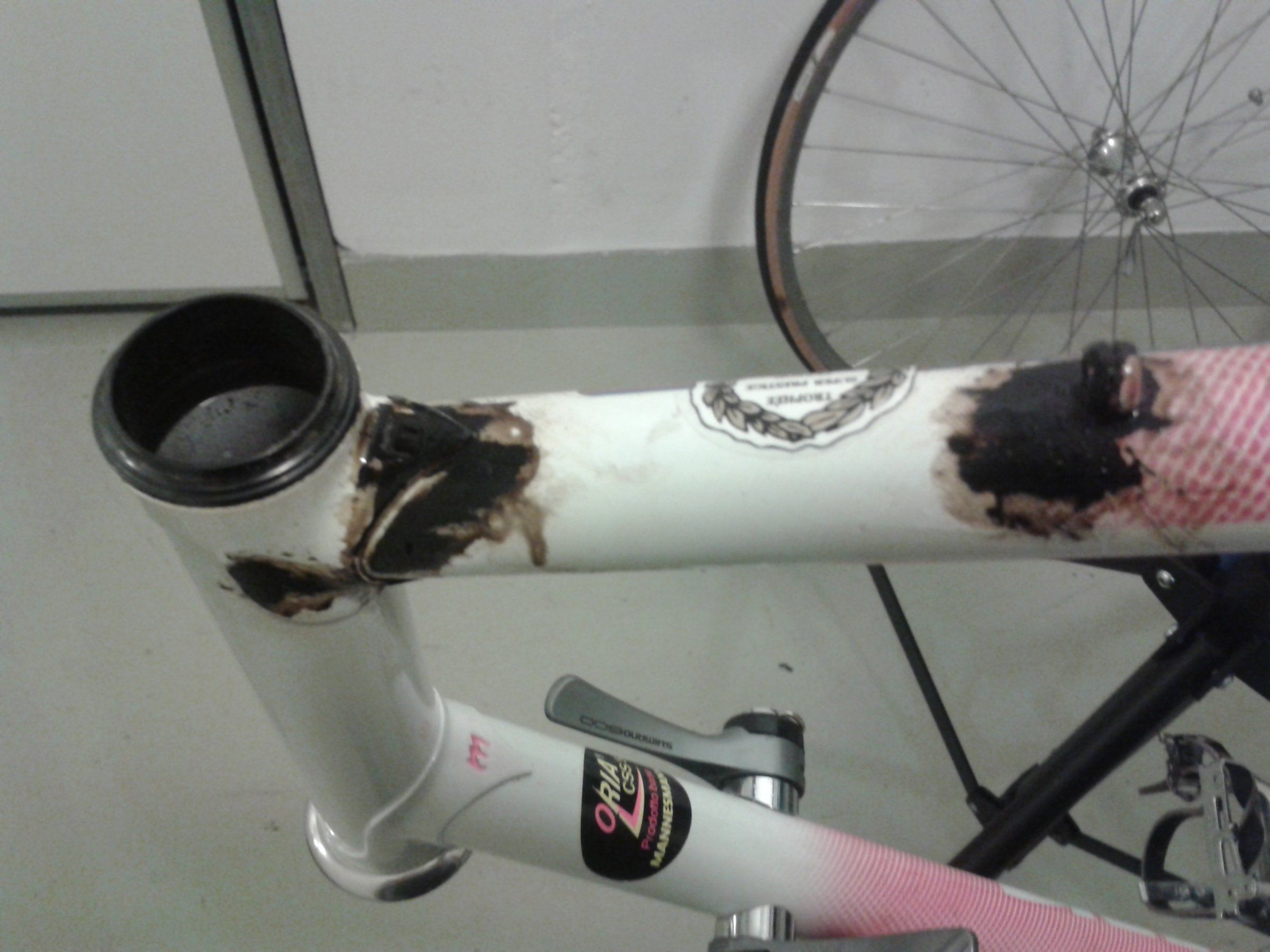

Hallo Manski, Besonderheit dieses Rahmens: achte darauf, dass das verlängerte Sattelrohr am oberen Ende keinen Riss hat von der innenliegenden Sattelstützenklemmung (war hier oder in der FB Gruppe letztens Thema, glaube ich, wird oft durch eine Aluklemme kaschiert), ansonsten da Übliche wie Stauchungen am OR/UR vorne, Haarrisse im Lack, Unterrostungen etc...
Bei meinem Moser war Unterrostung des Lacks auch ein "kleines" Thema. Daher gut auf blühenden Lack achten.
Der Rest des Lacks ist bei mir komischerweise fast jungfräulich...o_O
Vermutlich Lotreste...:(
Da hat wahrscheinlich schon der "Lackierer" gefuscht und die Stellen nicht ordentlich vorbereitet!
Deswegen ja: Augen auf beim (italienischen) Eierkauf;)
Das Bild ist auch ein wenig dramatisiert: Die Suppe ist Fertan:D
Aber oberflächlich waren es halt nur ein paar Lackpickel, mit stochern wurde das Ausmaß deutlich...:eek:

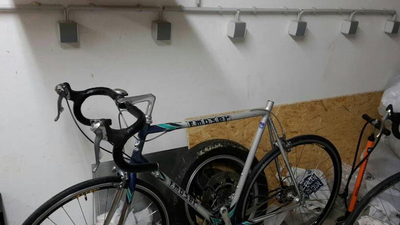

Habe dieses Silber blau grüne Leader ax gekauft Züge und Lenkerband muss neu, welche Farbe würdet ihr wählen? Vielleicht weiß? Oder klassisch schwarz? Für Anregungen bin ich offen und dankbar.
VG Manski
Gesendet von meinem SM-G800F mit Tapatalk
