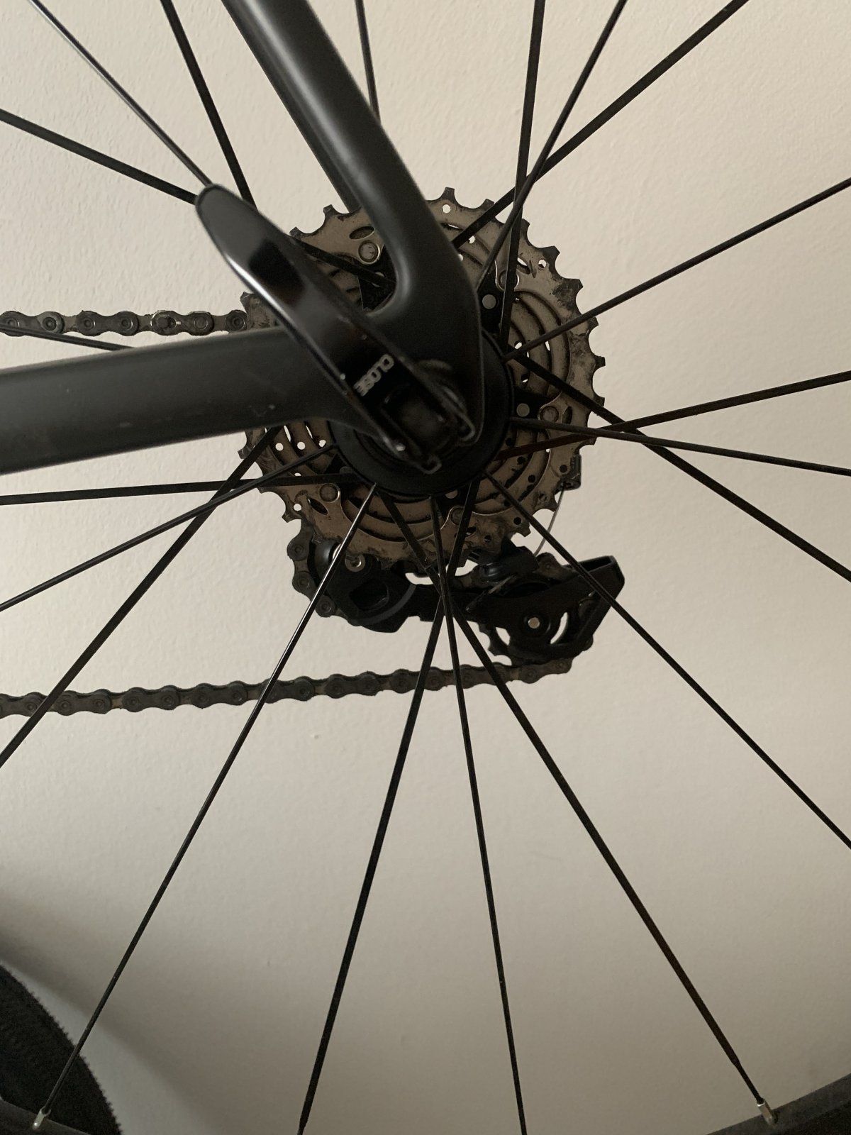

Auf dem großen Ritzel ist das Röllchen so ziemlich unter dem Zahnkranz
Nein, das steht locker einen cm davor. Das wäre mir aber auch egal, allerdings finde ich, dass es zu dicht am Ritzel steht und das kann ein Rattern verursachen. Erhöhe doch mal mit B-Screw die Vorspannung des Schaltwerkes. Siehst/hörst doch dann ob es besser wird.

Mach ich nachher mal! Ich habe die B Schraube so eingestellt, dass 6mm Platz ist zwischen Rolle und Ritzel und die Kette nicht einklemmt.

Die Kette wurde vom Radshop eingebaut und sie entspricht der Länge, die ich mit mehreren online Rechnern rausbekommen habe. Das Schaltauge ist das korrekte von Canyon.
Ich habe mir eben nochmal auf YouTube Videos von anderen Rädern angesehen und da sind die Röllchen eigentlich nie unter dem Zahnkranz, vor allem auf den kleinen Ritzeln sind sie eher davor.

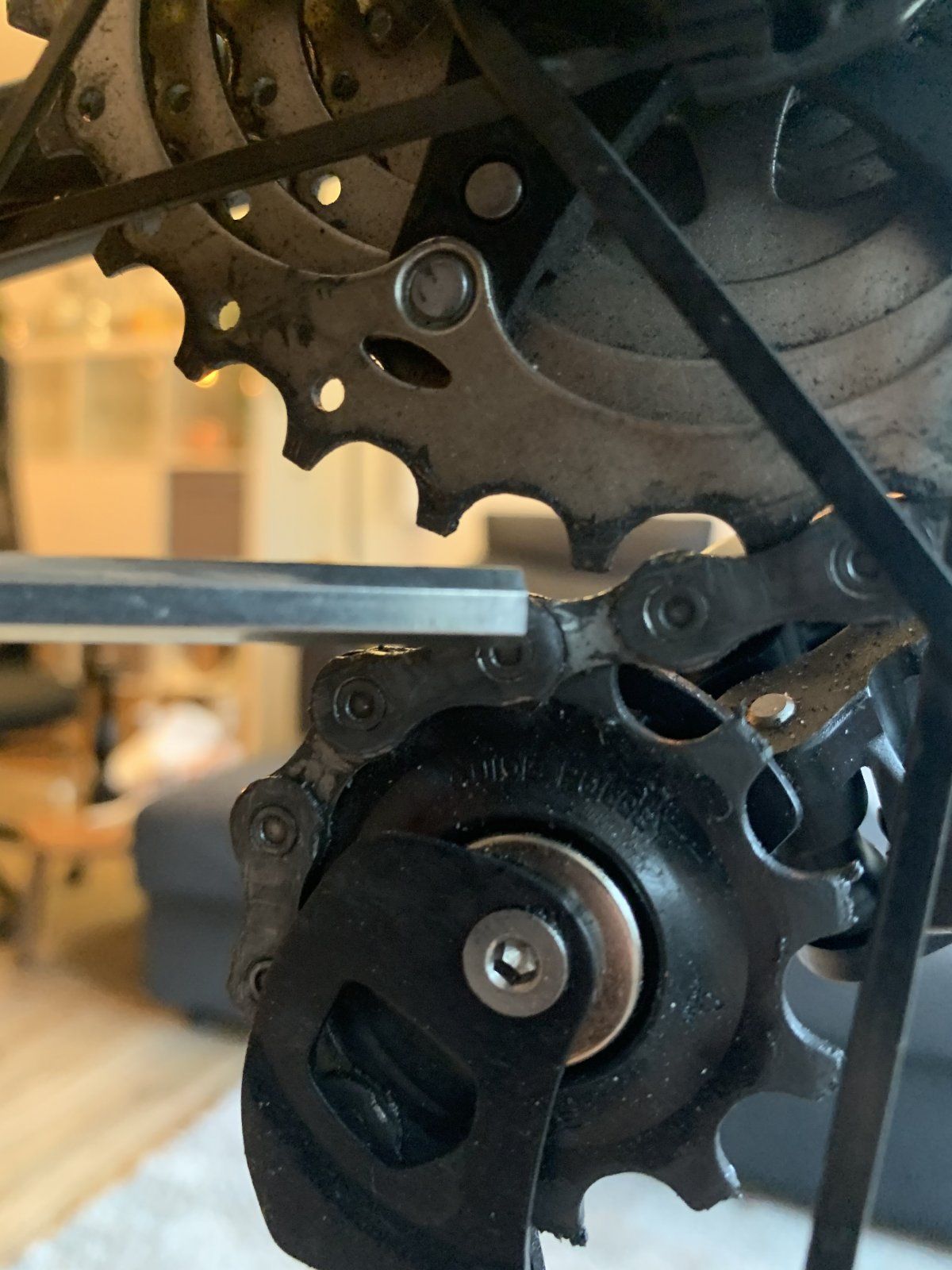

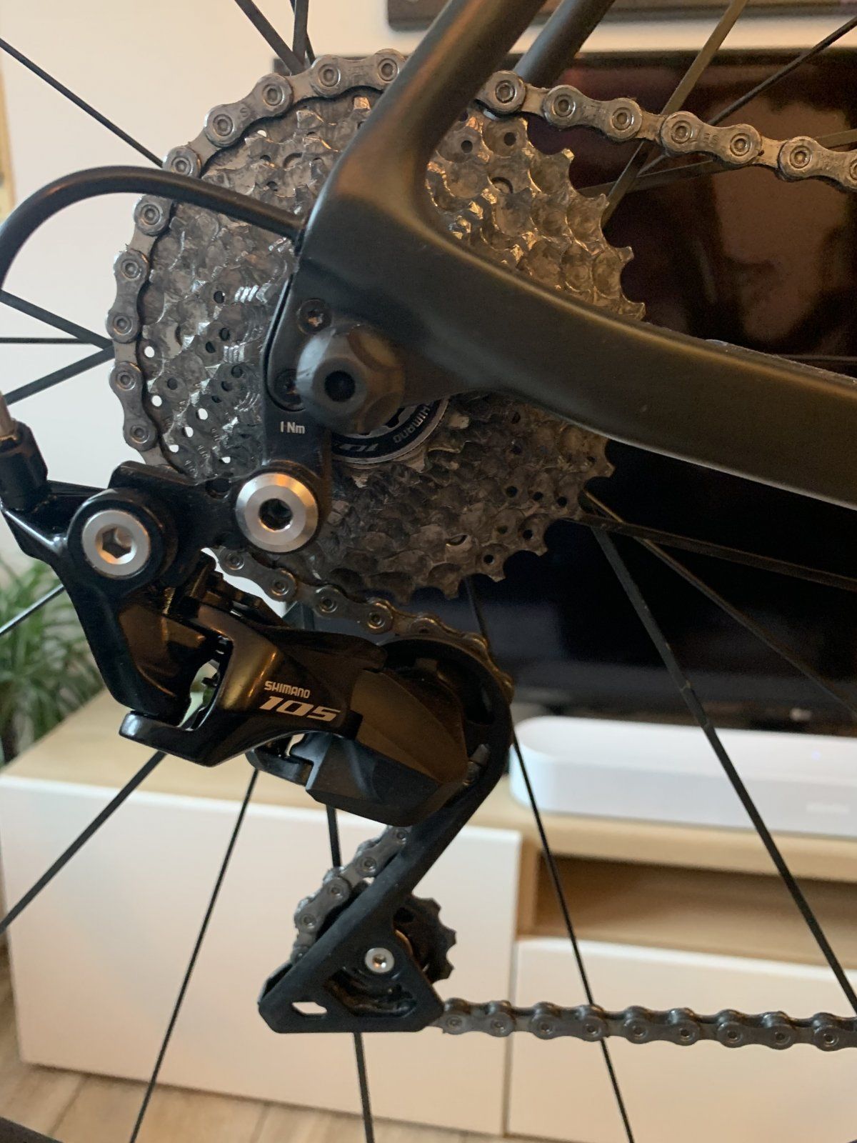

Hier mal Bilder auf dem kleinsten und größten Ritzel von der anderen Seite. Auf dem großen Ritzel ist das Röllchen so ziemlich unter dem Zahnkranz:
Anhang anzeigen 925961Anhang anzeigen 925962
zum besseren Verständnis hab ich noch die Frage, ob die Kette auf dem linken Bild über das große Kettenblatt läuft. Also die Kette jetzt theoretisch maximal gespannt ist.

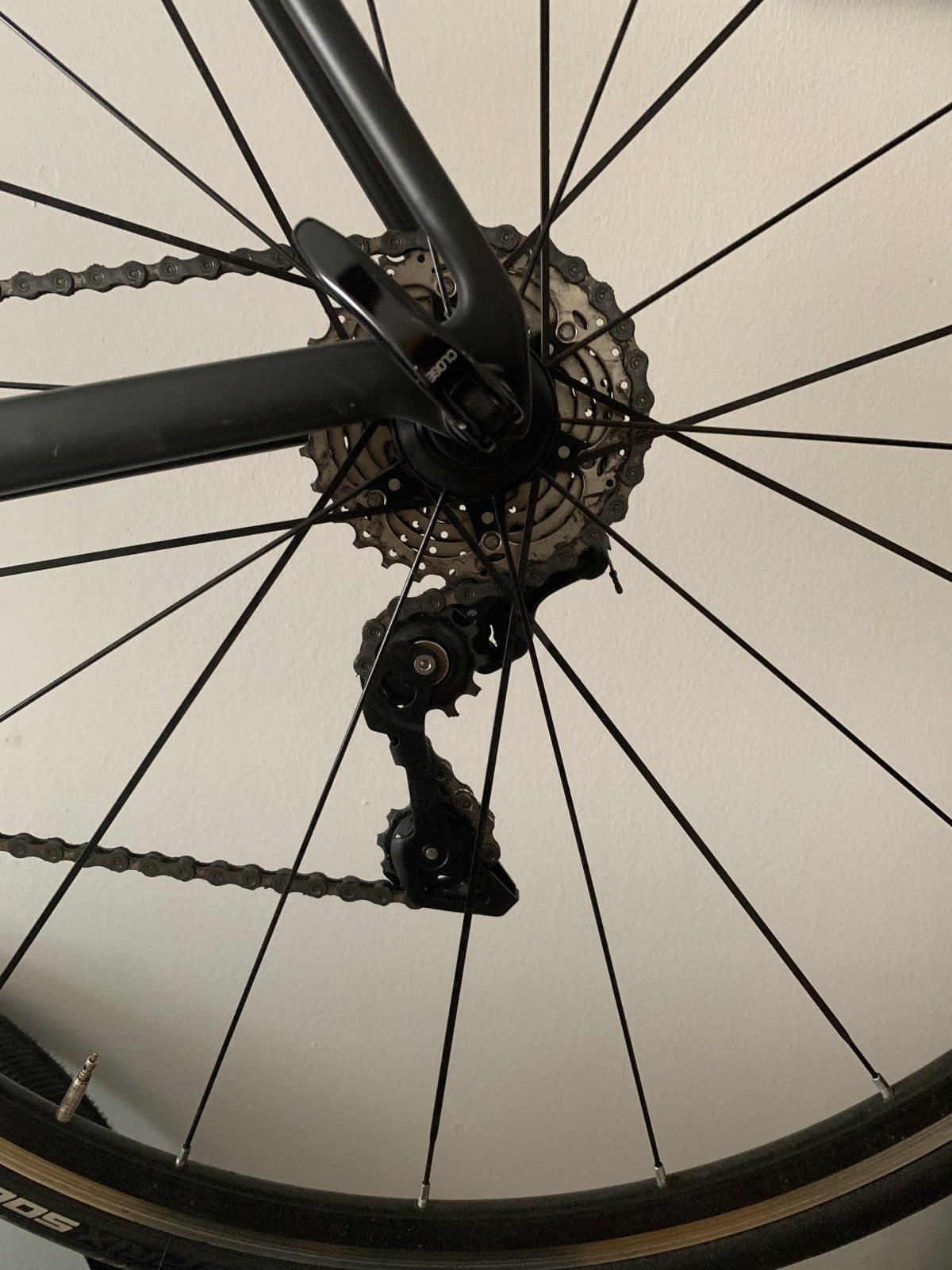

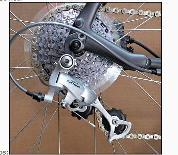

Hier ist ein Bild wie die max Stellung aussehen kann, ohne dass etwas kaputt geht.

Ich habe jetzt nochmal alles getestet. Mit der Kette auf dem größten Ritzel ist der Abstand zwischen Ritzelzahn und Zahn der Schaltrolle ca. 6mm, wie es sein soll. Ich habe die B-Screw während dem Pedalieren jeweils zwei Umdrehungen rein- und rausgedreht und in keinem der beiden Fälle ist das Geräusch weggegangen. Ich habe es dann wieder auf meine Ausgangseinstellung zurückgebracht, weil da die Kette nicht eingeklemmt wird und der Abstand gemäß der Anleitung gering ist.
Ich habe dann auch die SIS Einstellung nochmal überprüft, aber das brachte auch kein Ergebnis. Dabei habe ich während dem Pedalieren die Spannung mit der Zugeinstellschraube so weit erhöht/verringert, bis die Kette am unteren/oberen Rand des nebenliegenden Ritzels geschrammt hat und Geräusche gemacht hat. Die Einstellung habe ich so vorgenommen, dass die Kette nicht schabt und es gut hoch und runter schaltet.
Die Limits habe ich auch nochmal eingestellt. Keine Verbesserung.
Ich glaube es war auf dem kleinen Kettenblatt auf dem Bild.

Ok, da würde ich jetzt nix mehr aus der Kette rausnehmen
