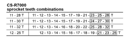

105er 11-fach:
11-28 (11-12-13-14-15-17-19-21-23-25-28)
11-30 (11-12-13-14-15-17-19-21-24-27-30)
11-32 (11-12-13-14-16-18-20-22-25-28-32)
warum sollte das nicht sauber schalten? habs doch so
Wie du die Übersetzung aus den drei Kassetten zusammenstellen kannst, musst du mir zeigen.
Den Sprung 25-30 bekommst damit nicht hin, da jeweils die letzten drei Ritzel auf einem Spider sitzen
